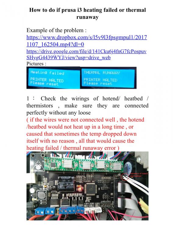

Quà ci sono le istruzioni per provare l'hardware in particolare la  scheda
http://www.geeetech.com/forum/viewtopic.php?t=17030

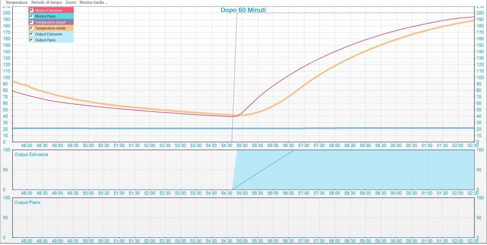

la prova col grafico della temperatura serve per vedere se davvero la temperatura schizza in alto anche solo per un istante, se questo succede è il termistore  che va in corto o i cavi a massa, altrimenti è il firmware regolato male. Una domanda l'errore lo fa anche riscaldando a stampante ferma?
  Il 04/03/2018 at 22:02, Alep ha scritto:
in repetier host tra le tante cose permette di vedere il grafico della temperatura prova a darci un occhiata se no non ti resta che rimettere il firmware li c'è il parametro che decide la temperatura massima che di solito è regolato a 270 gradi.
Expand
ecco lo screen.. su 3 tentativi in 2 lo ha riscaldato fino a 200 (che ho impostato io), 1 volta ha dato problemi
ma scusa.... leggo male oppure ha impiegato 8 minuti per portare estrusore a 200 gradi tra l'altro partendo da 40 ? mi sembra eccessivo... la mia stampante grosso modo sale di 2/3 gradi ogni refresh (direi al secondo a spanne...) quindi grosso modo qualche minuto.... cosa ne pensi @Alep ?
Expand
Eh anche per me é eccessivo... e in realtà sono anche più di 8 minuti!!
comunque, quasi rassegnato, ho contattato il venditore che mi ha fornito una procedura da eseguire per controllare quale sia il pezzo difettoso(simile quella che mi avete consigliato voi ma con i valori delle resistenze). La pubblico così anche altri utenti che si trovano nella mia stessa condizione possano usufruirne. Mi resta solo da comprare un tester e iniziare a misurare
