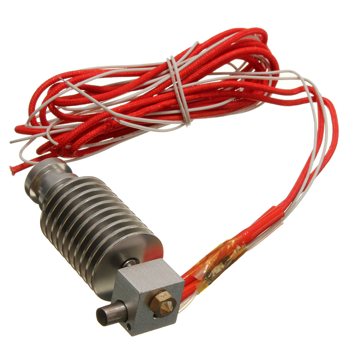

Elvis74 Inviato 1 Luglio 2015 Condividi Inviato 1 Luglio 2015 Ecco Shre l'estrusore nuovo che applichero' al mio progetto Cita Link al commento Condividi su altri siti Altre opzioni di condivisione...
Help3d Inviato 7 Luglio 2015 Condividi Inviato 7 Luglio 2015 @Elvis74 controlla che abbia il PTFE dentro o perdi solo che tempo ! Cita Link al commento Condividi su altri siti Altre opzioni di condivisione...
ShareMind Inviato 8 Luglio 2015 Condividi Inviato 8 Luglio 2015 @Elvis74 @FabLab Padova Se devi stampare con ABS (visto il topic) non c'è nessun bisogno che l'estrusore contenga un tubetto di PTFE (come suggerisce il professore di ripetizioni), anzi. La presenza di PTFE limita le temperature di estrusione a circa 250°, inadatte per estrudere materiali premium come lo Z-ULTRAT, mentre gli estrusori All Metal possono agevolmente raggiungere temperature superiori. Quindi non solo se non c'è il tubetto non è un problema: è meglio che non ci sia. 1 Cita Link al commento Condividi su altri siti Altre opzioni di condivisione...
Elvis74 Inviato 8 Luglio 2015 Condividi Inviato 8 Luglio 2015 @Elvis74 @FabLab Padova Se devi stampare con ABS (visto il topic) non c'è nessun bisogno che l'estrusore contenga un tubetto di PTFE (come suggerisce il professore di ripetizioni), anzi. La presenza di PTFE limita le temperature di estrusione a circa 250°, inadatte per estrudere materiali premium come lo Z-ULTRAT, mentre gli estrusori All Metal possono agevolmente raggiungere temperature superiori. Quindi non solo se non c'è il tubetto non è un problema: è meglio che non ci sia. Quindi Share basterebbe magari una ventolina che manda un certo flusso d'aria verso o contro le alette dell'Hotend ?? grazie Alessandro Cita Link al commento Condividi su altri siti Altre opzioni di condivisione...
ShareMind Inviato 8 Luglio 2015 Condividi Inviato 8 Luglio 2015 Per prima cosa, dovresti accertarti se l'estrusore che hai acquistato è un All Metal o contiene un tubetto di PTFE o Delrin etc. Il funzionamento ideale di un estrusore è che l'hot end sia caldo a sufficienza per fondere il materiale, ma che il tubetto sia freddo a sufficienza perché il filamento non si deformi prima di raggiungere la camera di fusione. Lo scopo del tubetto (PTFE/Delrin), oltre a ridurre l'attrito tra filamento e percorso, è proprio questo: evitare la dissipazione verso l'alto del calore, utilizzando un materiale scarsamente conduttore. Negli All Metal il calore deve essere "tagliato" per evitare che si propaghi nella zona superiore dell'estrusore (o peggio, in prossimità del pignone godronato), e questo viene fatto con un dissipatore passivo (alettatura) o attivo (alettatura + ventola, liquido etc.). Cita Link al commento Condividi su altri siti Altre opzioni di condivisione...
Elvis74 Inviato 8 Luglio 2015 Condividi Inviato 8 Luglio 2015 Per prima cosa, dovresti accertarti se l'estrusore che hai acquistato è un All Metal o contiene un tubetto di PTFE o Delrin etc. Il funzionamento ideale di un estrusore è che l'hot end sia caldo a sufficienza per fondere il materiale, ma che il tubetto sia freddo a sufficienza perché il filamento non si deformi prima di raggiungere la camera di fusione. Lo scopo del tubetto (PTFE/Delrin), oltre a ridurre l'attrito tra filamento e percorso, è proprio questo: evitare la dissipazione verso l'alto del calore, utilizzando un materiale scarsamente conduttore. Negli All Metal il calore deve essere "tagliato" per evitare che si propaghi nella zona superiore dell'estrusore (o peggio, in prossimità del pignone godronato), e questo viene fatto con un dissipatore passivo (alettatura) o attivo (alettatura + ventola, liquido etc.). Questo tipo di estrusore che ne dici con l'aria che gli mandere nel mio progetto ?? Cita Link al commento Condividi su altri siti Altre opzioni di condivisione...
Elvis74 Inviato 8 Luglio 2015 Condividi Inviato 8 Luglio 2015 Ecco le foto ! Alessandro Cita Link al commento Condividi su altri siti Altre opzioni di condivisione...
Elvis74 Inviato 8 Luglio 2015 Condividi Inviato 8 Luglio 2015 E' tutto alluminio , senza Il tubetto in PTFE Cita Link al commento Condividi su altri siti Altre opzioni di condivisione...
Help3d Inviato 8 Luglio 2015 Condividi Inviato 8 Luglio 2015 @Elvis74 se proprio vuoi cambiare prendi un E3D V6 che non è per nulla male. Occhio al flusso d'aria è bene che non vada direttamente sul pezzo (nel caso dell'ABS ovviamente). Stampati uno dei supporti presenti su thingiverse, magari quello che scarica in alto. Per quanto riguarda il PTFE ti consiglio di metterlo: è inutile avere una macchina che poi può stampare solo ABS e non tutto il "bendiddio" che c'è in commercio! Cita Link al commento Condividi su altri siti Altre opzioni di condivisione...
ShareMind Inviato 8 Luglio 2015 Condividi Inviato 8 Luglio 2015 @Elvis74 Ciao Elvis. Se monti un estrusore con tubetto in PTFE poi non stampi materiali come l'ULTRAT (che mi pare fosse il tuo scopo), ABS M30 etc., a causa dei limiti di temperatura imposti dalla presenza del tubetto. Cita Link al commento Condividi su altri siti Altre opzioni di condivisione...
