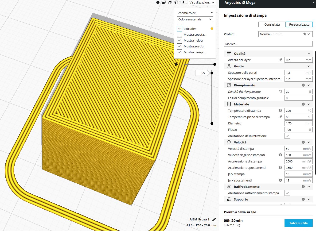

Gianpy Inviato 11 Marzo 2018 Autore Condividi Inviato 11 Marzo 2018 Allora ragazzi, grazie ai vostri suggerimenti, e approfittando anche di un offerta lampo su Amazon che mi ha fatto risparmiare 70€, ho optato per la Anycubic i3 MEGA. In attesa di riceverla ho intanto scaricato l'a versione 3.2.1 (spero sia l'ultima) di CURA. Essendo lo Slicer "in dotazione" con la stampante, volevo chiedervi se è il caso che lo disinstalli e installi di nuovo quello che mi arriverà con la stampante oppure se devo lasciare questo. Smanettando un attimino per prendere un minimo di confidenza con il programma ho notato che i layer superiore ed inferiore vengono visualizzati in maniera come dire "poco compatta" e non capisco per quale motivo parta dall'esterno in maniera concentrica per poi passare ad un riempimento in diagonale. E' solo un problema di visualizzazione? Voglio dire, la stampa risulterà "liscia" o si vedranno gli stessi difetti?, oppure sbaglio qualcosa io? (cosa molto probabile) Per adesso grazie...ma solo per adesso, temo che vi assillerò con mille domande in futuro...non mi abbandonate!!! Ecco l'immagine a cui mi riferisco Cita Link al commento Condividi su altri siti Altre opzioni di condivisione...
marcottt Inviato 11 Marzo 2018 Condividi Inviato 11 Marzo 2018 ciao stai tranquillo è tutto normale.... la visualizzazione che hai mostra 2 elementi diversi ovvero il guscio esterno ed il riempimento del top... il guscio viene fatto in maniera circolare perche è molto più bello (vedresti tutti i puntini di inizio/fine). il riempimento top viene fatto in molti modi (penso che lo puoi cambiare da qualche parte) a volte anche "concentrico" se ti piace di più.... Un oggetto diciamo che lo puoi scomporre in 4 parti ovvero: a) bottom .... sono i primi strati bassi b) guscio - involucro sono i lati esterni c) infill . riempimento ... è la roba dentro... (queste stampanti non riempiono 100% interno ma di solito un valore tra 10 e 20% per le cose normali... l'altra giorno ho visto un video in cui alla fine dopo centinai di test hanno detto che il milgior rapporto resistenza/materiale si ottiene con 5 strati di guscio e 15% infill 4) top ... è la parte superiore... ti consiglio in attesa della sto di guardare su youtube ci sono un savvo di video anche in italiano molto ben fatti per fare i primi passi... buon divertimento..... però qualche bestemmia tienila pronta... servirà... :-) Cita Link al commento Condividi su altri siti Altre opzioni di condivisione...

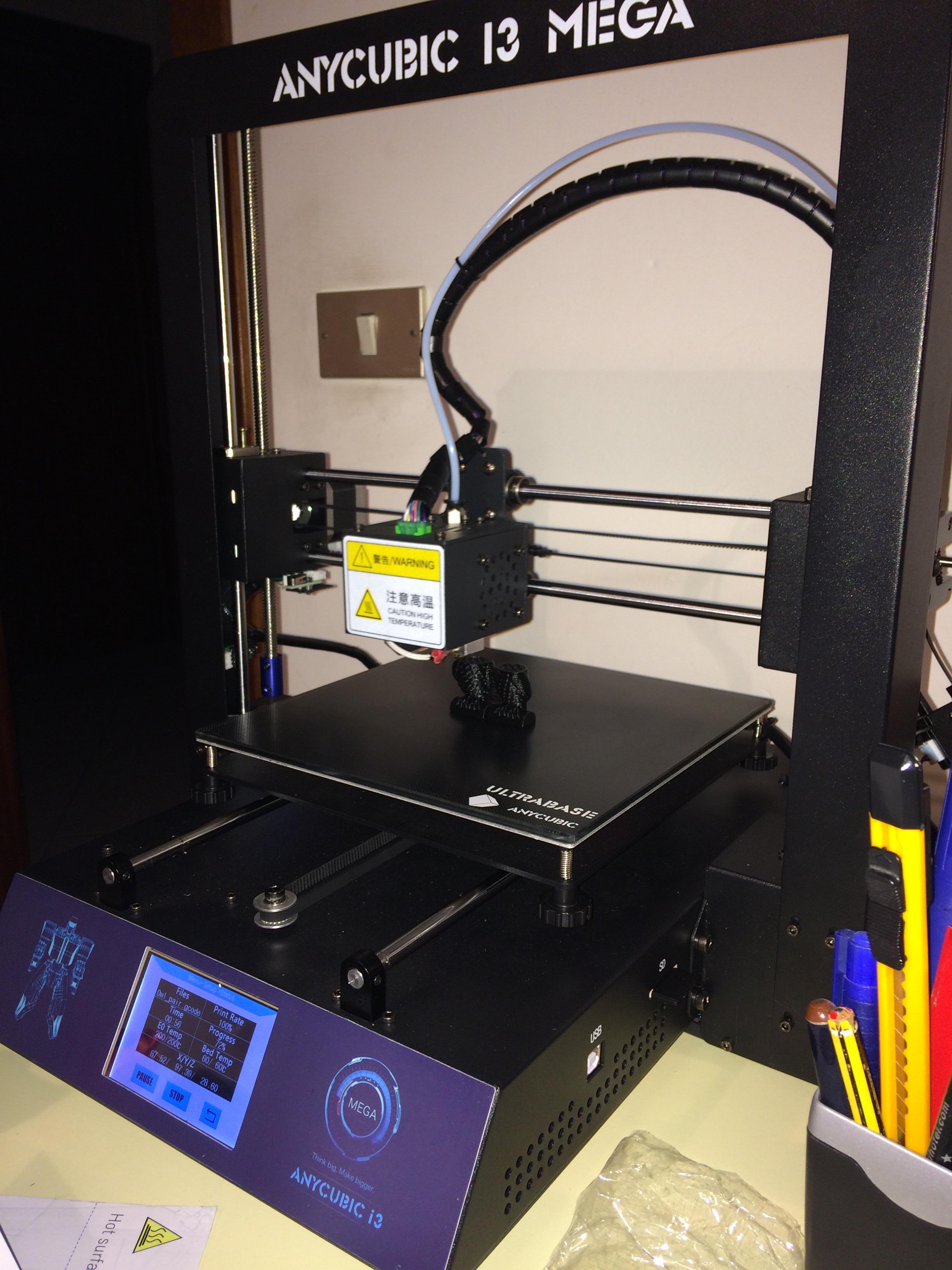

Gianpy Inviato 13 Marzo 2018 Autore Condividi Inviato 13 Marzo 2018 Anycubic i3 Mega già in funzione!Si monta davvero in cinque minuti, davvero facile anche per me! Nella confezione c'è anche un estrusore e un microswich (credo fine corsa) di ricambio... tremo già all'idea di dovermelo cambiare da solo😱 Per oggi stampo il file di prova, domani provo a passargli un mio file... quindi immagino che incontrerò qualche difficoltà... Sono soddisfatto dell'acquisto e ed già qualcosa 1 Cita Link al commento Condividi su altri siti Altre opzioni di condivisione...
