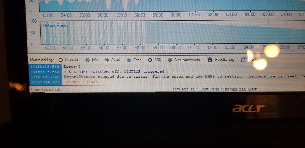

nelle mie ultime stampe la mia stampante si blocca dopo pochi layer stampati con l'errore MINTEMP. ho letto e riletto soluzioni di persone che hanno avuto il mio stesso problema su internet, ma nessuna di quelle mi ha aiutato. in primo luogo perchè nella mia stampante quando avviene l'errore non rimane, ovvero non viene scritto 0/0, ma viene descritta la temperatura reale del nozzle. in secondo luogo, perchè ho controllato ogni singola parte del sensore, dal collegamento alla scheda alla verifica del funzionamento del sensore; ho persino cambiato il filo di collegamento, ma niente. quale potrebbe essere il problema? può essere un problema software anzichè hardware?

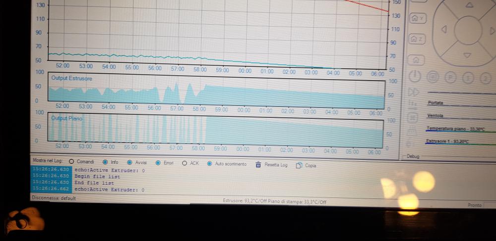

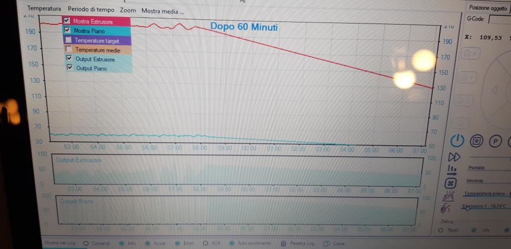

@Alep i miei sospetti erano fondati. Ho provato con repetier-Host e ho collegato la stampante. devo dire che la stampa è durata molto più tempo, ma l'errore è ricomparso. e come sospettavo, non c'e alcun segno di scollegamento del sensore. allego foto del grafico della temperatura e ti chiedo cosa ne pensi

@Alepvorrei portare alla tua attenzione un particolare nelle immagini che ho allegato: nella sezione output dell'estrusore noto che prima della disattivazione dell'estrusore per il mintemp (prima della retta discendente), l'output  oscilla in valori veramente bassi vicini allo 0, quando in teoria la scheda dovrebbe dare un output il più lineare possibile (come accade fino a quel momento). secondo te l'errore può essere dovuta alla fatica fatta dalla scheda di dare corrente in modo continuo all'estrusore?20180306_190913.thumb.jpg.aa1803f9fb9c72b9e0d1f99dd208e47c.jpg
devi scusarmi ma lavorando solo su asa e usando temperature sui 250 gradi non avevo osservato bene il tuo grafico, io ho il sospetto che abbia un interruzione della alimentazione della resistenza dell'estrusore come si muove l'estrusore stesso , a me era successo ma lavorando sui 250 gradi mi smetteva di estrudere come arrivava sui 230 gradi e poi riprendeva perchè solo in particolari posizione dell'estrusore presentava il problema.La stessa situazione da te produrrebbe facilmente, e nel grafico si vede chiaramente che succede qualcosa. Io proverei semplicemente a fissare bene i cavi sull'estrusore stesso in modo che non abbiano movimenti, o che siano molto minimi, nel punto in cui entrano nell'estrusore Io cosi nella mia ho risolto definitivamente. Se cosi non risolvi puoi provare a flashare il firmware ma a me sembra un problema hardware-
Ad essere pignoli se guardi bene il tuo grafico ha un comportamento davvero strano e sembrerebbe che l'estrusore venga spento e la temperatura invece salga, poi viene riacceso e la temperatura scende. E' vero che tra resistenza ed termistore c'è un pò di inerzia termica ma la sequenza sembra proprio cosi, come se il termistore muovendosi per effetto dei cavi toccasse meglio l'hot end avendo come effetto rilevare una temperatura più alta., e di conseguenza spegne la resistenza. poi muovendosi riprende a leggere la temperatura normalmente trovando l'estrusore più freddo perchè spento e quindi riattiva il massimo riscaldamento.
Il grafico non so quanto sia istantaneo o mediato comunque un comportamento anomalo lo ha rilevato. Verifica anche che il mosfet relativo all'estrusore non sia bollente. Tieni presente che viene usato lo stesso tipo di mosfet per il piatto e per l'estrusore e nell'estrusore passa circa un terzo della corrente che passa nel piatto e quindi lavora in tutto riposo.
Tanto per info la temperatura per cui scatta in mintemp per l'estrusore è 170 gradi

Penso però anche ad un problema software, in quanto, come giustamente sottolineavi tu, la temperatura di mintemp è 170 gradi, e nel grafico non si avvicina lontanamente a quella temperatura. inoltre, aggiungendo questo ad una serie di altri problemi di stampa riscontrati negli altri giorni, come stampe storte, fuoriposizione, o errori di altezza, posso quasi dire con certezza che c'è anche un possibile errore software.
