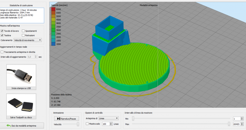

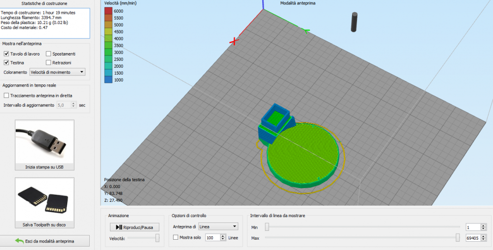

Giax_1972 Inviato 5 Marzo 2018 Condividi Inviato 5 Marzo 2018 Buongiorno a tutti e grazie a tutti per l'aiuto, Ho acquistato da poco una Anet A8 ed ho creato un diffusore circolare per la mia Anet A8 con blender. Apparentemente la conversione in STL non ha dato problemi, ma importandolo nello slicer, quando crea il file g-code, compaiono dei layer di riempimento della sezione circolare che non ci sono ne in blender ne nell'anteprima arancione dello slicer. Qualcuno può aiutarmi a risolvere il problema? Dove sbaglio??? Cita Link al commento Condividi su altri siti Altre opzioni di condivisione...

marcottt Inviato 5 Marzo 2018 Condividi Inviato 5 Marzo 2018 c'è qualcosa che non capisco... ovvero io li ho aperti... e peraltro sono "non manfold" però sia che li correggo che lo lascio così comè non mi viene riempito... io uso il cura engine.... non hai scritto tu cosa usi se non erro.... Cita Link al commento Condividi su altri siti Altre opzioni di condivisione...
Giax_1972 Inviato 5 Marzo 2018 Autore Condividi Inviato 5 Marzo 2018 Io ti chiedo scusa per la mia ignoranza... ma non so cosa intendi per "non manfold"... cmq io uso simplify3d in allegato ti faccio vedere cosa mi fa quando faccio la conversione... non so se devo fare qualche altra cosa, io apro il file stl con simplify e poi clicco su prepara la stampa... stop Cita Link al commento Condividi su altri siti Altre opzioni di condivisione...
Alep Inviato 5 Marzo 2018 Condividi Inviato 5 Marzo 2018 Manifold spiegazione Un modello 3d deve essere manifold per essere stampato correttamente. Questo significa che ogni spigolo del poligono deve essere connesso con altre due facce. Ne’ una in piu’, ne’ una in meno. Se lo spigolo e’ collegato ad una sola faccia allora il poligono avrebbe un buco. Quando non rispetta questa condizione l'oggetto non è manifold (correntemente si dice che non è a tenuta d'acqua perchè ha dei buchi) I tuoi oggetti sono tutti e 3 non manifold il che vuol dire che lo slicer avrà delle difficoltà ad affettarli e può introdurre degli errori, in genere questi errori producono delle pareti impreviste. Esistono diversi programmi che riparano questo tipo di errore, io come @Marcottt in questi casi risolvo utilizzando l'ultima versione di Repetier Host che include anche questa prestazione. Devi semplicemente riparare gli oggetti e poi vedrai che funzionano bene. Cita Link al commento Condividi su altri siti Altre opzioni di condivisione...

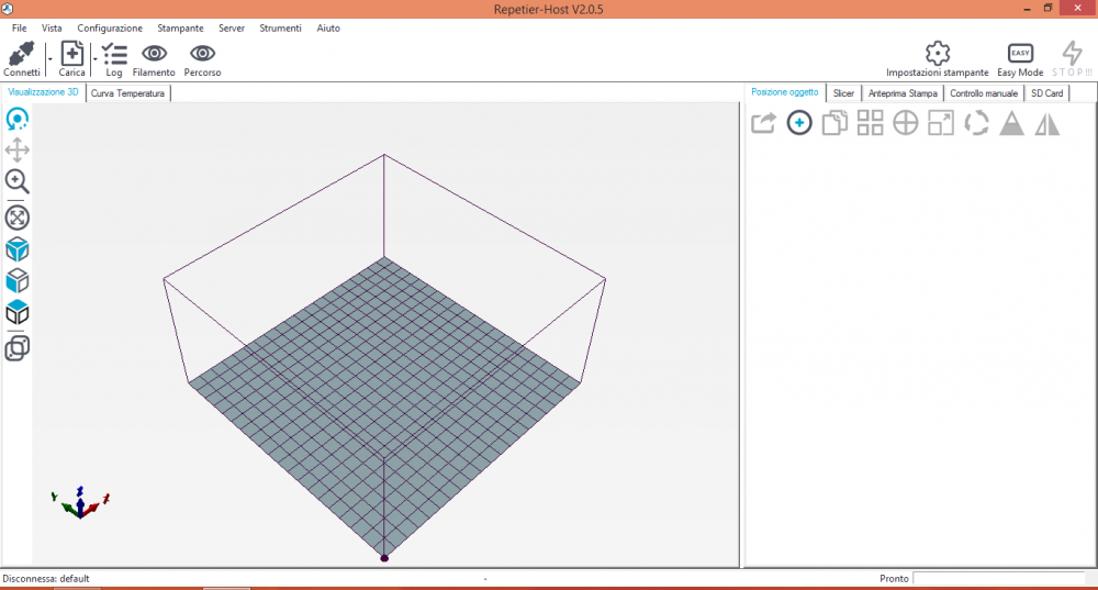

Giax_1972 Inviato 5 Marzo 2018 Autore Condividi Inviato 5 Marzo 2018 2 ore fa, Alep dice: Manifold spiegazione Un modello 3d deve essere manifold per essere stampato correttamente. Questo significa che ogni spigolo del poligono deve essere connesso con altre due facce. Ne’ una in piu’, ne’ una in meno. Se lo spigolo e’ collegato ad una sola faccia allora il poligono avrebbe un buco. Quando non rispetta questa condizione l'oggetto non è manifold (correntemente si dice che non è a tenuta d'acqua perchè ha dei buchi) I tuoi oggetti sono tutti e 3 non manifold il che vuol dire che lo slicer avrà delle difficoltà ad affettarli e può introdurre degli errori, in genere questi errori producono delle pareti impreviste. Esistono diversi programmi che riparano questo tipo di errore, io come @Marcottt in questi casi risolvo utilizzando l'ultima versione di Repetier Host che include anche questa prestazione. Devi semplicemente riparare gli oggetti e poi vedrai che funzionano bene. ho scaricato Repetier host, ma non ripara... quando scelgo ripara normale, mi dice che non è riparabile... lo so che sbaglio io... ma non so cosa Cita Link al commento Condividi su altri siti Altre opzioni di condivisione...
Alep Inviato 5 Marzo 2018 Condividi Inviato 5 Marzo 2018 Non capisco dove te lo chieda, nella mia versione la 2.0.5 ripara senza chiedere niente comunque a questo link ti ho messo i 3 oggetti riparati http://www.pittaluga.net/download/r.zip Cita Link al commento Condividi su altri siti Altre opzioni di condivisione...

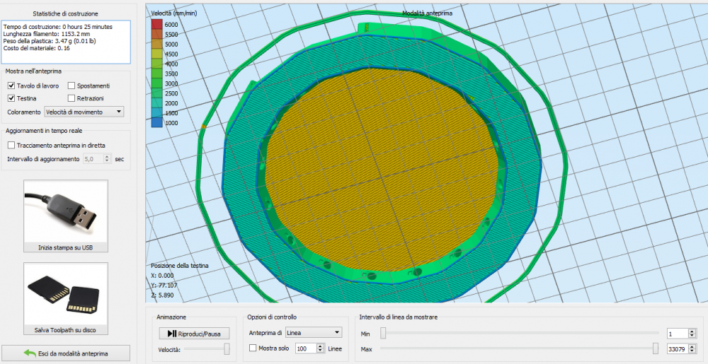

Giax_1972 Inviato 6 Marzo 2018 Autore Condividi Inviato 6 Marzo 2018 grazie mille 15 ore fa, Alep dice: Non capisco dove te lo chieda, nella mia versione la 2.0.5 ripara senza chiedere niente comunque a questo link ti ho messo i 3 oggetti riparati http://www.pittaluga.net/download/r.zip Grazie mille, io dopo il tuo consiglio ho scaricato Repetier Host 2.05 e l'ho installato. Quando apro i file mi dice che sono non-manifold, ma non li ripara... non so se il problema è in qualche impostazione o cosa. Utilizzando RH2.05 al Layer n° 5 mi da questo: Cita Link al commento Condividi su altri siti Altre opzioni di condivisione...
