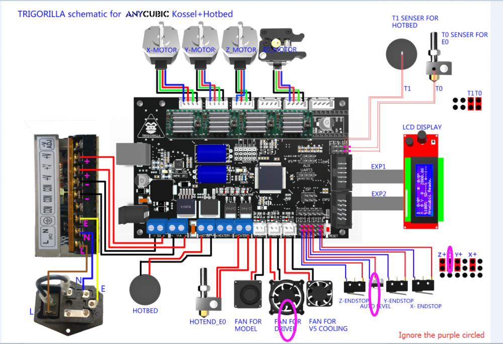

Stinocon Inviato 5 Marzo 2018 Autore Inviato 5 Marzo 2018 Grazie mille! Ok, non compro il pulsante che è meglio Detto questo allora riformulo la domanda: 1) Puoi indicarmi un cavo da prendere per collegarlo? Immagino che il collegamento del cavo sia da fare al posto dei collegamenti che avrei fatto per il pulsante. Probabilmente basta un normale cavo di alimentazione "spelato"... 2) Già che ci sei... Sai indicarmi quindi dei cavi con sezione adatta? Con i relativi terminali Purtroppo non ho trovato alimentatori "plug and play" per letti riscaldati, altrimenti avrei sicuramente comprato uno di quelli. Lo schema che ho intenzione di usare è in allegato. Con una piccola modifica: cioè il mosfet, come evidenziato nella seconda immagine. Grazie mille! Cita

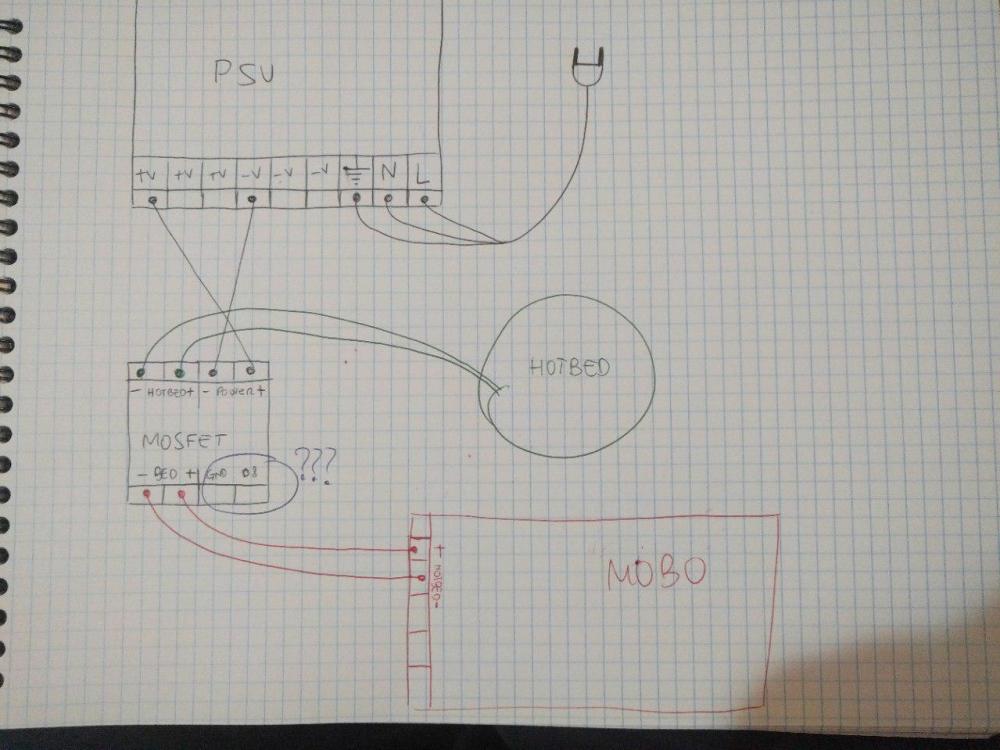

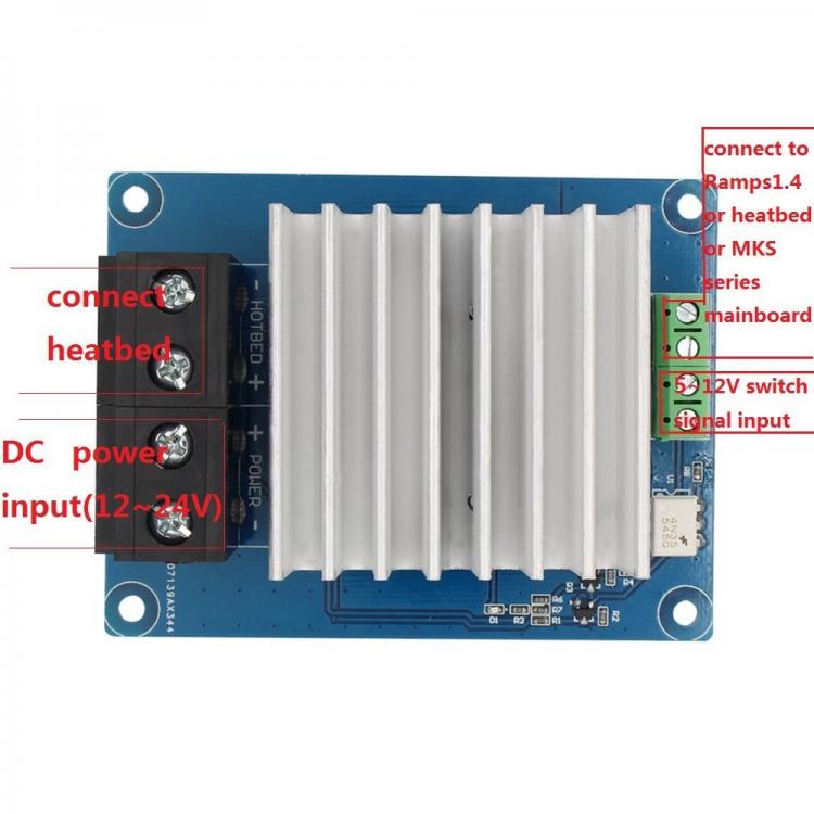

Stinocon Inviato 10 Marzo 2018 Autore Inviato 10 Marzo 2018 Ooook. Buongiorno a tutti! Ho ancora un problemino... Al momento i collegamenti sono stati eseguiti come nell'immagine allegata (non sarà la più precisa o elettricamente corretta del mondo, ma i collegamenti sono esattamente così) L'alimentatore si accende, nel firmware il piatto è abilitato e il sensore effettivamente rileva la temperatura ambientale corretta, tuttavia il piatto non si scalda. Quindi i miei dubbi sono: 1) Devo collegare qualcosa ai morsetti "gnd d8" del mosfet? Dove vanno? 2) La sezione del cavo può influire? Per i collegamenti dal mosfet alla mobo ho usato dei cavettini piccoli piccoli, sottili quasi come un capello. Per i collegamenti dal mosfet alla PSU ho usato questi: https://www.amazon.it/PsmGoods-Feet-Gauge-Silicone-filo/dp/B00WS18LRI/ref=sr_1_sc_1?s=electronics&ie=UTF8&qid=1520296108&sr=1-1-spell&keywords=CAVO+siliicone In merito al punto 1: se io guardo l'immagine nel mosfet che ho condiviso poco più in su vedo che qualcuno indica 5-12V Signal Input... Probabilmente vanno a finire nei morsetti che sulla mobo indicano "-5A+" oppure vanno nella "-11A+"? Grazie per il costante supporto Cita
