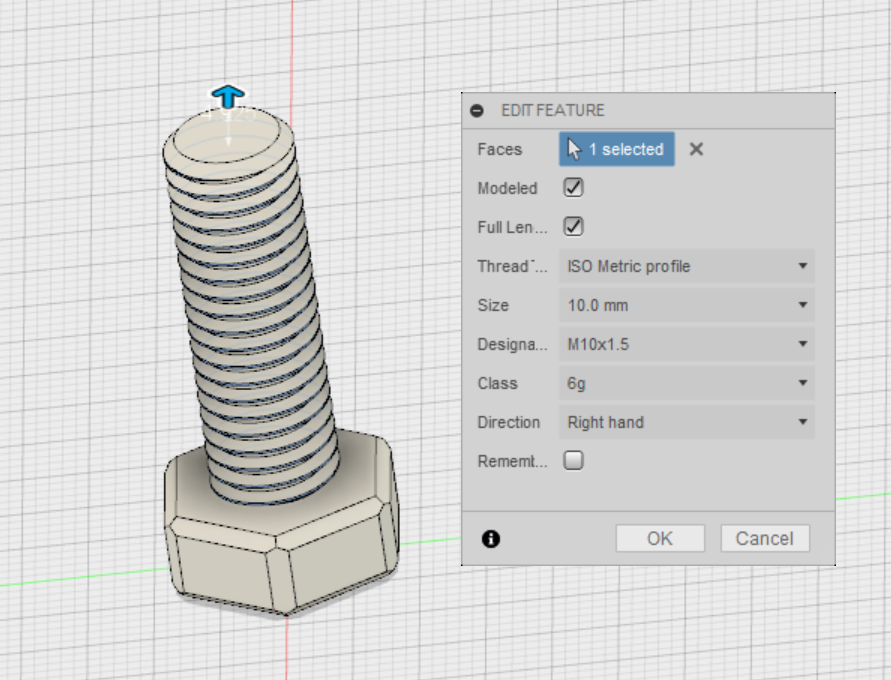

stampare in fdm una vite a passo metrico la vedo molto difficile, ma anche se fosse la vite non avrebbe la resistenza meccanica per fare "niente" o quasi...
io ho stampato con successo dadi per chiave da 23 con asa ed hanno fatto benissimo il loro lavoro ma lavoravano con viti in abs da fusione, i dadi originali in dotazione, sempre da fusione, erano fatti davvero troppo male ed erano inutilizzabili.
io per fare dadi sono partito da una vite la più grande che ho trovato su tinghiverse, lo zoomata alla dimensione che mi serviva,ho allungato il filetto prendendo un pezzo di filetto e lo ho attaccato al precedente  ed infine la ho usata per scavare i dadi
Io ho stampato scatole per circuiti elettronici con fori m4 e hanno fatto il loro dovere con viti m4 standard.
Penso che dipenda dall'utilizzo che ne devi fare.
  Il 07/03/2018 at 07:12, Carmel ha scritto:
Mi servirebbe per tenere insieme due pezzi...
Expand
dipende da che tipo di pezzi sono, la vite deve essere bella grande altrimenti la dimensione del filetto è uguale all'errore intrinseco delle stampanti fdm.
in ogni caso devi tener presente che la vite avra' un carico meccanico massimo veramene basso, la torsione che applichi alla vite per stringerla si scarica tutta nel punto piu' debole della stampa ossia tra i layer e ne causa il distacco praticamente all'istante.
potresti pensare ad una vite X con un foro 2\3mm per tutta la sua lunghezza dove eventualmente potresti incollare un asta di metallo....
