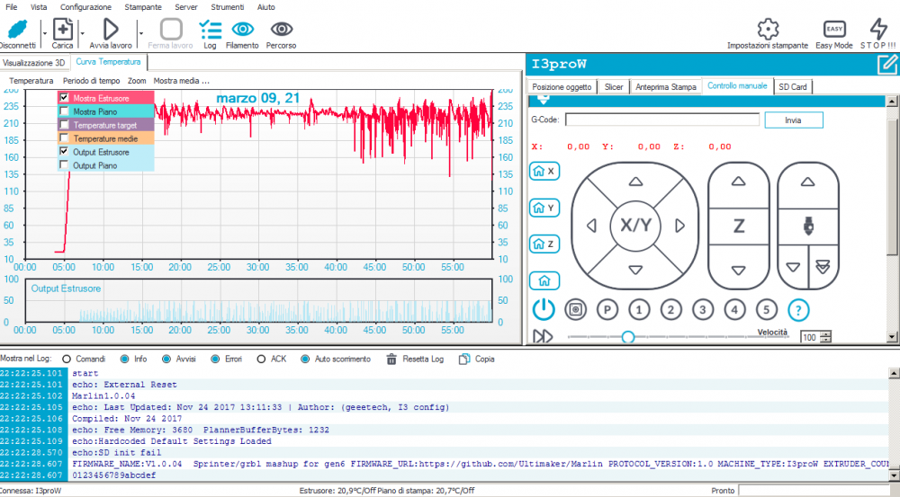

A.R. Inviato 6 Marzo 2018 Inviato 6 Marzo 2018 Buonasera a tutti, con molta pazienza siamo, mio figlio ed io, finalmente riusciti a montare la stampante Prusa I3 Pro W ma, ad oggi, non siamo ancora riusciti a farla funzionare... Non sono in grado di capire quale sia il problema ma la temperatura dell'estrusore e del piano, seppur settata nel suo valore massimo, in realtà si incrementa fino a quando, per evitare il surriscaldamento, non resetto la stampante. Questo si verifica sia utilizzando Repetier che settando i parametri direttamente dal display della stampante. Cosa sbaglio? Ho allegato foto dalla quale ben si vede che l'estrusore ha raggiunto i 220 gradi sui 180 settati. Grazie in anticipo per ogni suggerimento e/o consiglio, Andrea Cita
Alep Inviato 6 Marzo 2018 Inviato 6 Marzo 2018 la domanda è , scalda appena la accendi o solo dopo che dai corrente all'estrusore? in genere questo problema accade se il mosfet che controlla la resistenza dell'estrusore è in corto (può dIpendere anche da materiale estraneo come gocce di stagno tra i piedini del mosfet) ed in questo caso inizierà a scaldare da subito appena accesa ed è la condizione diciamo normale di errore, mentre è diverso se accendendo la stampante non scalda e poi quando la accendi inizia a scaldare. In questo caso bisogna vedere se quando gli dici di smettere di scaldare smette o meno, se smette il problema è quasi sicuramente di firmware, se non smette allora torna prepotentemente in ballo il mosfet che probabilmente è difettoso come si dice in gergo in perdita e va sostituito. Però esiste un altra possibilità affatto remota ed è che abbia scambiato le resistenze del piatto con quelle dell'estrusore per cui quando l'estrusore arriva in temperatura di fatto spegni il piatto ed il piatto che non è ancora in temperatura mantiene l'estrusore in riscaldamento. Controlla bene i cavi nella scheda se hai dubbi ti metto lo schema della scheda 1 Cita
A.R. Inviato 6 Marzo 2018 Autore Inviato 6 Marzo 2018 grazie per la pronta risposta. Ho verificato e in effetti avevo erroneamente invertito le resistenze. Sorry. Ora scalda correttamente, arriva a temperatura e quindi la scheda smette di alimentare le resistenze. Ora dovrò capire come fare la prima stampa. Grazie ancora del pronto supporto. Buona serata. Andrea 1 Cita

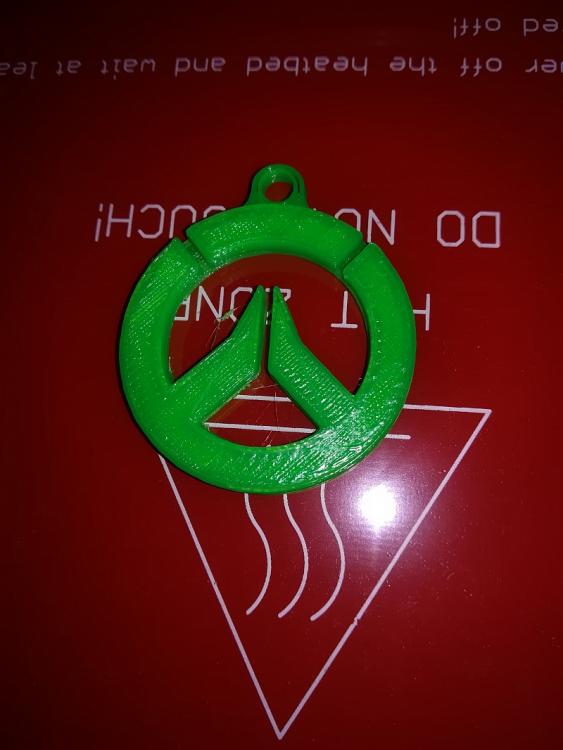

A.R. Inviato 9 Marzo 2018 Autore Inviato 9 Marzo 2018 Ecco la nostra prima creazione....giusto per condividere la soddisfazione. Ciao e buona serata. 2 Cita

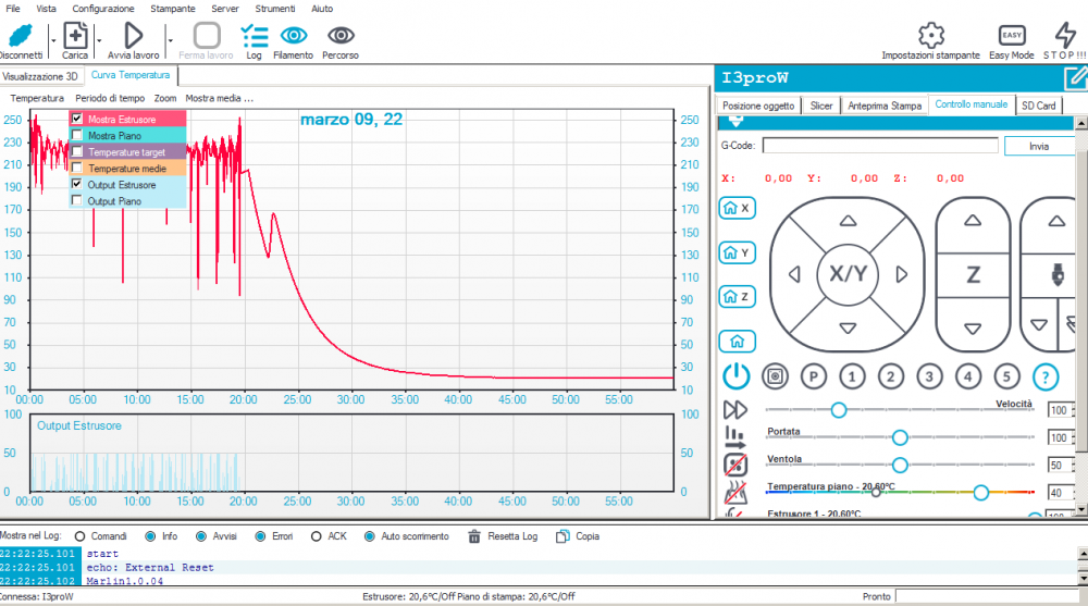

A.R. Inviato 10 Marzo 2018 Autore Inviato 10 Marzo 2018 Sono di nuovo a chiedere un gentile supporto... dopo alcuni oggetti stampati senza problemi mi è capitato, nelle ultime due volte, che lanciata la stampa, nel primo caso dopo circa 1,5 ora, si è bloccato tutto segnalando sul display Err: MINTEMP. Oggi, stessa conclusione con stampa interrotta però dopo una decina di minuti. In allegato il log e alcune schermate del blocco di ieri.... log.txt Cita
Alep Inviato 10 Marzo 2018 Inviato 10 Marzo 2018 Prova a fissare i cavi che vanno all'estrusore con una fascetta in modo che non si possano muovere rispetto al punto in cui entrano nell'estrusore stesso. Cita
