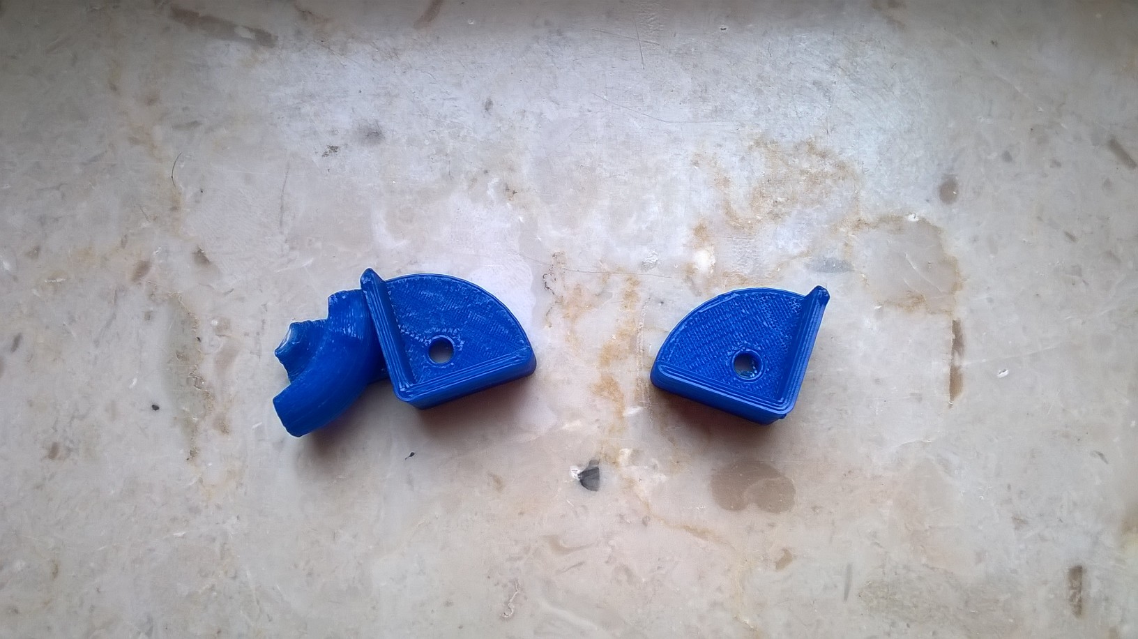

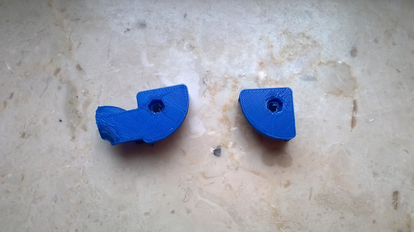

FoNzY Questa è la seconda prova di stampa (su ogni foto, a sx c'è la prima prova, a dx la seconda) che ho fatto seguendo i tuoi consigli: estrusore a 190°  piatto a 30°. Ho anche portato lo z-hop a 0,2.
Tutto sommato va bene, ho notato solo all'inizio della fusione del filamento un notevole accumulo di materiale fuso attorno all'hot-end, che poi si è trascinato all'interno del pezzo.
Posso modificare questo accumulo variando i valori dello skirt (se non sbaglio è questo il parametro di "pulizia flamento" da considerare)?
ciao per l'accumulo iniziale ci sono 2 tecniche:
a) un giro di skirt che pulisce un po' e mette a regime il materiale dentro il nozzle (io con il petg ne faccio 2 ) a diciamo 10mm di distanza
b) quando manca qualche grado di temperatura con uno strumento (io con un cutter elettrico per esempio) tolgo e pulisco al volo il nozzle prima che parta (per tale scopo ho anche modificato il file di inizio affinchè la testina sia vicino a me mentre si scalda...
io quando posso faccio entrambi
Allora è la tecnica che ho provato giusto poco fa, riscaldando l'estrusore "a vuoto", cioè senza stampare niente, e tagliando l'accumulo di filamento con una forbicina mentre usciva.
Per la prima tecnica invece cosa dovrei fare? Dovrei aumentare il valore dello skirt?
per la tua tecnica io aspetto ultimo momento perchè se lo tagli 20 secondi prima poi ne esce ancora...  di solito quando mancano 5 gradi io taglio...
per lo skirt dipende da che software di slicer usi ma si chiama sempre nello stesso modo e di solito ha questi parametri:
a) numero di giri... metti 1 per ora
b) distanza (la distanza tra i giri di skirt e l'oggetto) io metto a 20mm ma controlla se lo skirt rimane dentro al piatto... ha stampi una cosa grossa potresti non avere 20 + 20 (2 lati...) di spazio.. nel caso riduci a 10 o 5..
c) lunghezza minima... ovvero se gli dici 1 giro ma comuque minimo 100mm... se stampi un oggetto piccolo e 1 giro sarebbe meno di 100mm lui ne fa di più... io l'ho messo a 100mm appunto (mi sembra,... a memoria...)

Va bene, grazie, vedrò allora di regolare i valori come dici tu. Come slicer uso Cura, sotto Repetier Host
11 minuti fa, Marcottt dice:
allora sono questi:
Perfetto, grazie, ora modifico i valori.   Al momento ho Distanza Skirt:10 e Lunghezza minima Skirt:150
beh vanno già bene... poi dipende da molte cose... tipo di materiale (per esempio io con il petg faccio 2 giri mi sembra meglio). ... ovviamente poi se hai spazio etc etc
