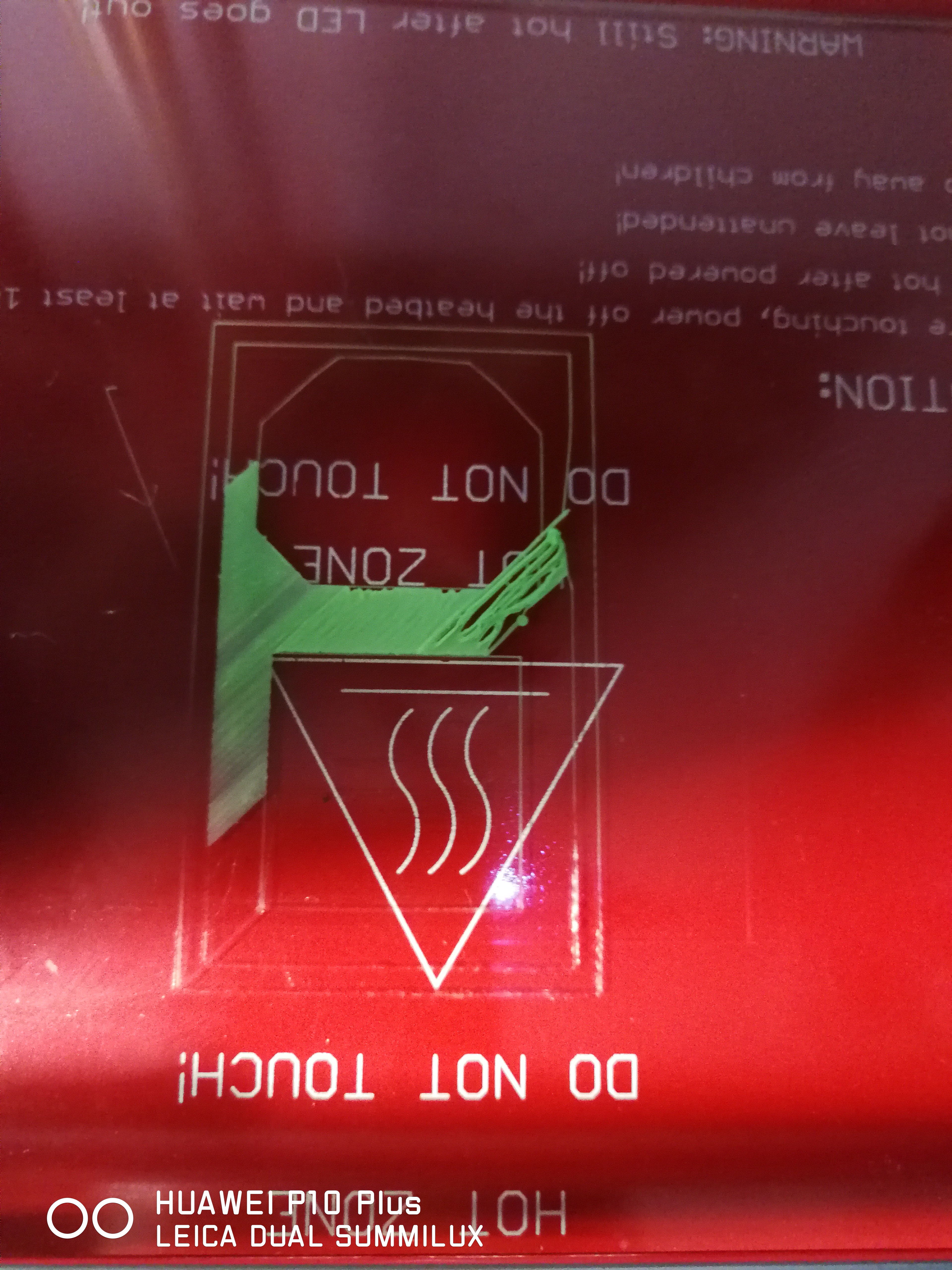

Non ho capito, i primi 3-4 layer non li stampa proprio?
hai una foto di inizio stampa?

No non li stampa si vedono i segni della lacca asportata dall'ugello

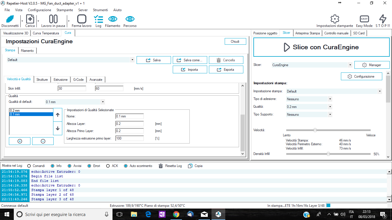

A che altezza stai stampando? 0.2?
certo che se stampi a 0.2/0.3 emagari primo layer 0.3/0.4  e non ottieni nulla sino al 5° layer vuol dire che hai una altezza sbagliata di 1mm e passa.... mi sembra troppo!  il primo layer dovrebbe fare un solco nel piano (se è sotto di +1mm)  altro che alzare la lacca.... sei sicuro che i primi giri non escano per altri motivi... ?

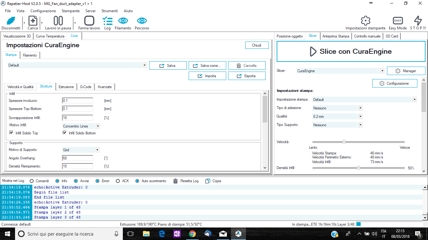

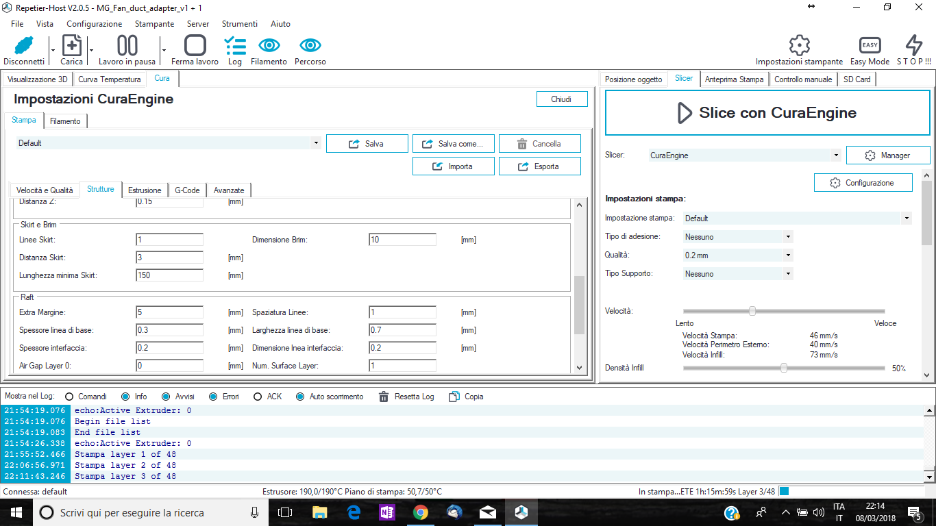

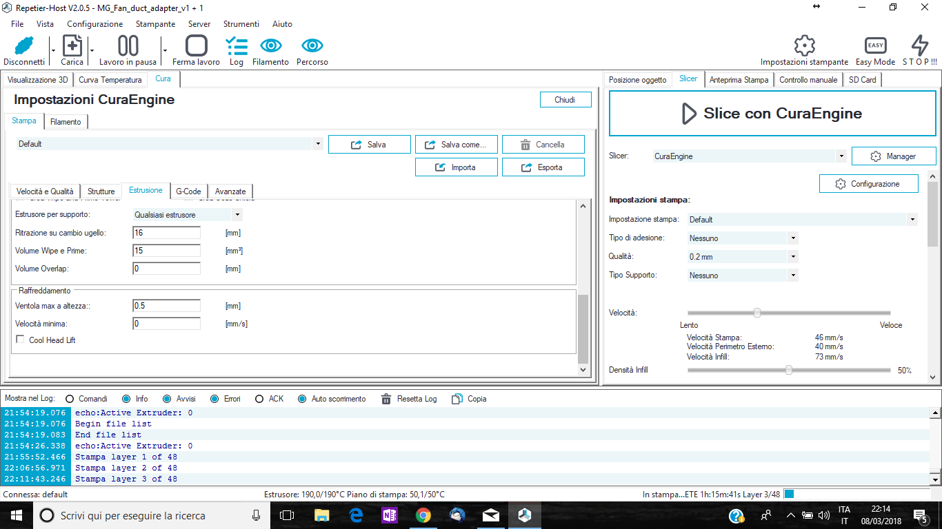

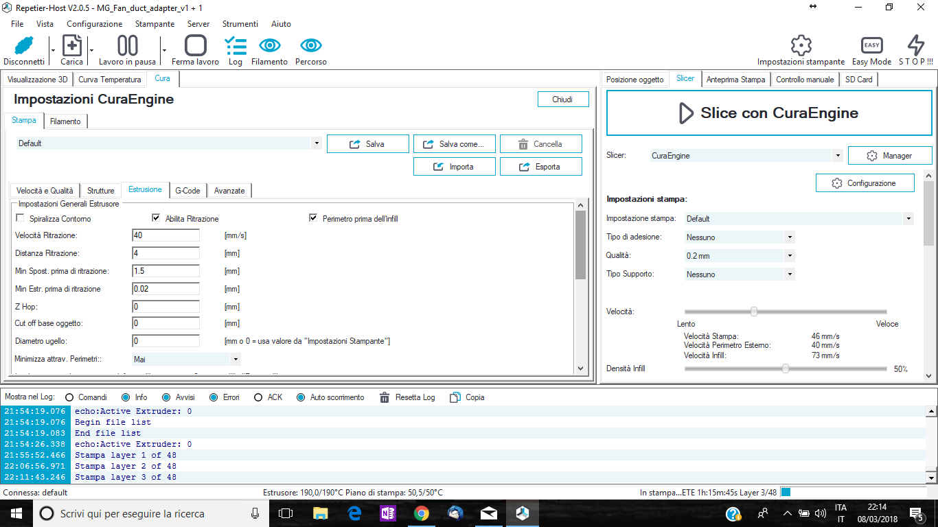

l'estrusore funziona perfettamente la stampa dopo averla regolata in movimento va bene e un peccato perchè se non si fa cosi non ce speranza le mie impostazione tramite repetier
5aa1a8206cb50_Screenshot(6).thumb.png.938a48d0b09ab3bff20aeba2e985ff58.png5aa1a819db4b7_Screenshot(5).thumb.png.6450004f61145c2399f8a546405a763a.png5aa1a8144f128_Screenshot(4).thumb.png.636e44cf284d79988c81b5539dc3bfaa.png5aa1a80ff2d63_Screenshot(3).thumb.png.35a541162a0d5c30feedd4eaa0481c9f.png5aa1a80b61592_Screenshot(2).thumb.png.ae67ad75d885ec735cd22a4af2edc9b3.png

purtroppo sui 4 lati è perfetta ma sulla parte centrali e troppo vicina e fa cosi attualmente ho dovuto selezionare il primo layer ad 1mm ma comuque i risultati no sono buoni
mi puoi dire che differenza ci sta al centro? alza il nozzle finchè non entra il foglio come negli angoli. giusto x capire di quanto è sbagliato
