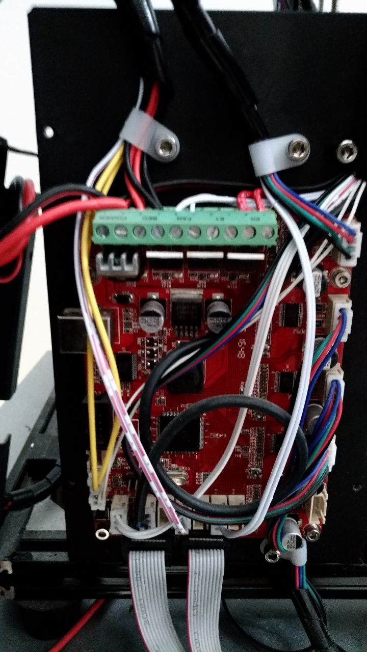

Salve sono nuovo del forum, e apro questo topic perchè ho un problema abbastanza complicato, ho da poco sostituito il mio vecchio estrusore, con uno di tipo bowden, all'inizio tutto bene, poi per alcune sistemazioni del sensore di calore, (che ora funziona bene), le due cartridge (quella vecchia e quella nuova del bowden) funzionano in modo anomalo, quella del bowden non scalda più anche se sul finale arrivano i 24v mentre quella vecchia dell'estrusore diretto, appena è accesa la stampante inizia a scaldarsi fino ad arrivare a temperature estreme, con il multimetro ho rilevato sempre i 24/23v mentre quando metto su ohm a stampante spenta il multimetro misura 3.77
Non so effettivamente come comportarmi non conoscendo perfettamente come funziona la cartridge.
Grazie anticipatamente dell'aiuto.

Controlla bene i cavi di collegamento sulla scheda, parlo di quelli grossi delle resistenze, che ognuno sia collegato nel posto giusto
Ciao Alep considera che non gli avevo proprio toccati nelle modifiche facendo tutto sui finali dei cavi, comunque aprendo la board sembra tutto in ordine.
ti allego una foto comunque
è strano.... se accendi la stampante e subito si scalda (ps si scalda davvero o il sensore segna temeratura ma rimane freddo??.. non si sa mai...) senza motivo i casi penso possano essere solo 2:
a) hardware cioè cavi che si toccano o oggetti sulla scheda madre che fanno corto oppure il mosfet che si è bruciato ed è sempre chiuso
b) firmware impallato che accende immotivatamente...
devi seguire queste opzioni direi....
scalda e il sensore lo rileva.. leggendo in rete si parlava proprio di mosfet bruciato, che rimane sempre acceso, quindi è andato in corto.. per il firmaware che devo fare? reinstallarlo? eventualmente il mosfet quale sarebbe? come potrei vedere se è bruciato? e vale la pena sostituirlo?

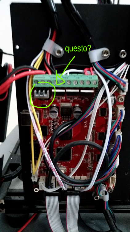

ciao non riconosco la tua scheda.... il mosfet è un grosso transistor spesso dotato di radiatore, di solito nei pressi del connettore di alimentazioen del bed.
per vedere se è bruciato la cosa migliore sarebeb dissaldarlo e testarlo perchè se lo testi sulla MB non so se le elettroniche che ci sono intorno causano letture anomale... immagino che essendo un "grosso" transistor sia agevole saldarlo o ddisaldarlo ma ovviamente dipende da  te....
per il firmware si potresti reinstallarlo ma di buono dipede da che stampante/scheda hai....  magari senti l produttore e/o vedi se altri comapgni ti rispondono con maggiori dettagli
si il firmware non è un problema l'ho già installato qualche giorno fa. testerò il mosfet per ultimo, come devo leggerlo sul multimetro per sapere se è apposto?

dovrebbe essere possibile testarlo senza smontarlo ma devi staccare i cavi delle resistenze. In genere quando è in corto controllando in hom tra il piedino centrale ed i laterali segna 0 hom ( o poco di più) anche invertendo i puntali del tester, Tra l'altro puoi anche confrontarlo con gli altri mosfet che dovrebbero rispondere in modo identico (sempre coi cavi staccati), sono i tre transistor attaccati attaccati ai connettori dei cavi. Verifica anche a occhio che non ci siano pezzetti di filo o gocce di stagno tra i piedini sia sopra che sotto la scheda,
