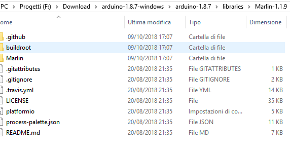

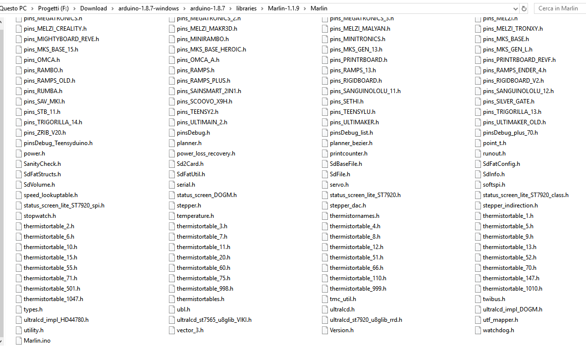

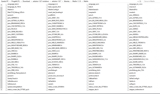

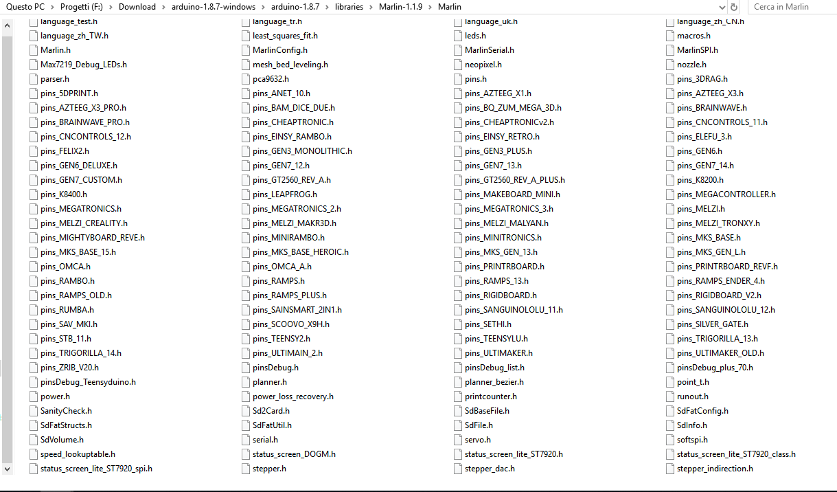

Gigi Inviato 9 Ottobre 2018 Inviato 9 Ottobre 2018 43 minuti fa, RobySat64 dice: Comunque non ho trovato il file marlin.ino in nessuna versione Marlin c'è in tutti i marlin metti una foto dei file della cartella che hai scaricato Cita
RobySat64 Inviato 9 Ottobre 2018 Inviato 9 Ottobre 2018 scaricato da qui ... http://marlinfw.org/meta/download/ o qui https://www.marcuslausch.de/2017/04/21/marlin-config/ se lo carico nella libreria dia arduino poi mi appare in file esempi ma poi compilando appare questo errore Cita
