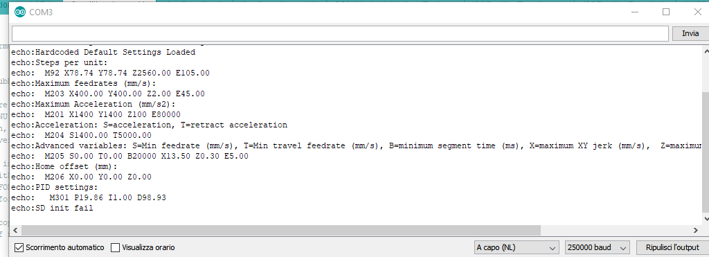

RobySat64 Inviato 9 Ottobre 2018 Inviato 9 Ottobre 2018 Marlin1.1.4- CTC32Step_FullLCDGraphic_TrapezgewindeM8 - MK8Extruder ho trovato maril.ino su queste che ho scaricato prima no e 1.1.9 e un'altra 1.1.x in quei siti che di ho detto prima comunque da lo stesso errore ... PS: per capirci meglio bisogna collegarlo tramite usb.. poi su prg arduino ho impostato come nella figura Cita
Gigi Inviato 9 Ottobre 2018 Inviato 9 Ottobre 2018 con la 1.1.9 devi usare l'ultimo arduino. dove ti dice errore ti dovrebbe far vedere anche la riga dell'errore Cita
RobySat64 Inviato 9 Ottobre 2018 Inviato 9 Ottobre 2018 Nel senso che non lo carica ... Non so se sbaglio qualcosa lo sto programmando come si fa con l'arduino con questa configurazione. come nella figura Cita
Gigi Inviato 9 Ottobre 2018 Inviato 9 Ottobre 2018 ti ho mandato il firmware già sistemato in privato. 1 Cita
RobySat64 Inviato 9 Ottobre 2018 Inviato 9 Ottobre 2018 Ora parte sul display partono tutti i cubetti ma non lo ha aggiornato poi appare un errore Arduino:1.8.7 (Windows Store 1.8.15.0) (Windows 10), Scheda:"Arduino/Genuino Mega or Mega 2560, ATmega2560 (Mega 2560)" Lo sketch usa 150588 byte (59%) dello spazio disponibile per i programmi. Il massimo è 253952 byte. Le variabili globali usano 6305 byte (76%) di memoria dinamica, lasciando altri 1887 byte liberi per le variabili locali. Il massimo è 8192 byte. avrdude: stk500v2_ReceiveMessage(): timeout avrdude: stk500v2_ReceiveMessage(): timeout avrdude: stk500v2_ReceiveMessage(): timeout avrdude: stk500v2_ReceiveMessage(): timeout avrdude: stk500v2_ReceiveMessage(): timeout avrdude: stk500v2_ReceiveMessage(): timeout avrdude: stk500v2_getsync(): timeout communicating with programmer Errore durante il caricamento dello sketch avrdude: Version 6.3-20171130 Copyright (c) 2000-2005 Brian Dean, http://www.bdmicro.com/ Copyright (c) 2007-2014 Joerg Wunsch System wide configuration file is "C:\Program Files\WindowsApps\ArduinoLLC.ArduinoIDE_1.8.15.0_x86__mdqgnx93n4wtt\hardware\tools\avr/etc/avrdude.conf" Using Port : COM3 Using Programmer : wiring Overriding Baud Rate : 115200 Errore durante il caricamento dello sketch Cita
Gigi Inviato 9 Ottobre 2018 Inviato 9 Ottobre 2018 3 minuti fa, RobySat64 dice: Overriding Baud Rate : 115200 250000 Cita
RobySat64 Inviato 9 Ottobre 2018 Inviato 9 Ottobre 2018 Da dove lo devo cambiare da monitor seriale... Da dove lo devo cambiare da monitor seriale... Cita
RobySat64 Inviato 11 Ottobre 2018 Inviato 11 Ottobre 2018 Il 9/10/2018 at 20:48, Gigi dice: prova. non ricordo. credo Ho trovato questo video bisogna programmarlo così Cita
