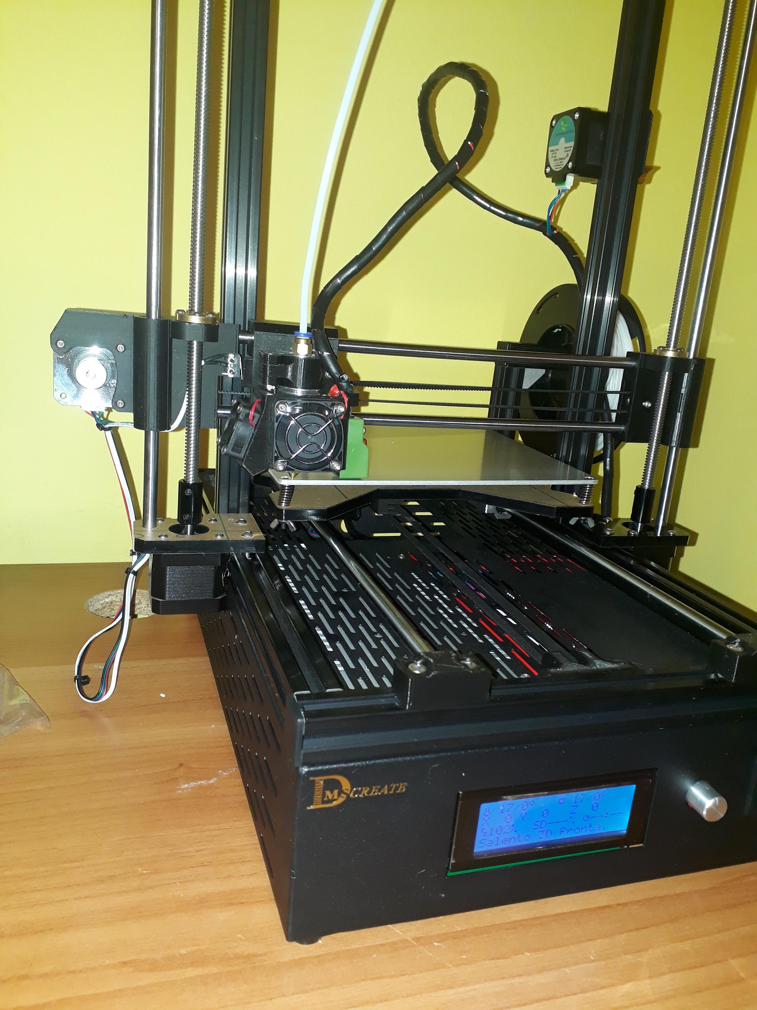

skimans Inviato 20 Marzo 2018 Autore Inviato 20 Marzo 2018 montata!! accesa e il piripicchio scende fino a toccare il piatto. spia rossa accesa e da lì non si muove più. che faccio ? come faccio a muovere e tirare su il piripicchio ? Cita
looka Inviato 20 Marzo 2018 Inviato 20 Marzo 2018 d a pc con repetier dalla sezione controllo manuale se n da stampante, nel menù cerca prepare, all'interno move axis, selezioni 1 mm z axis e poi giri la rotella Cita

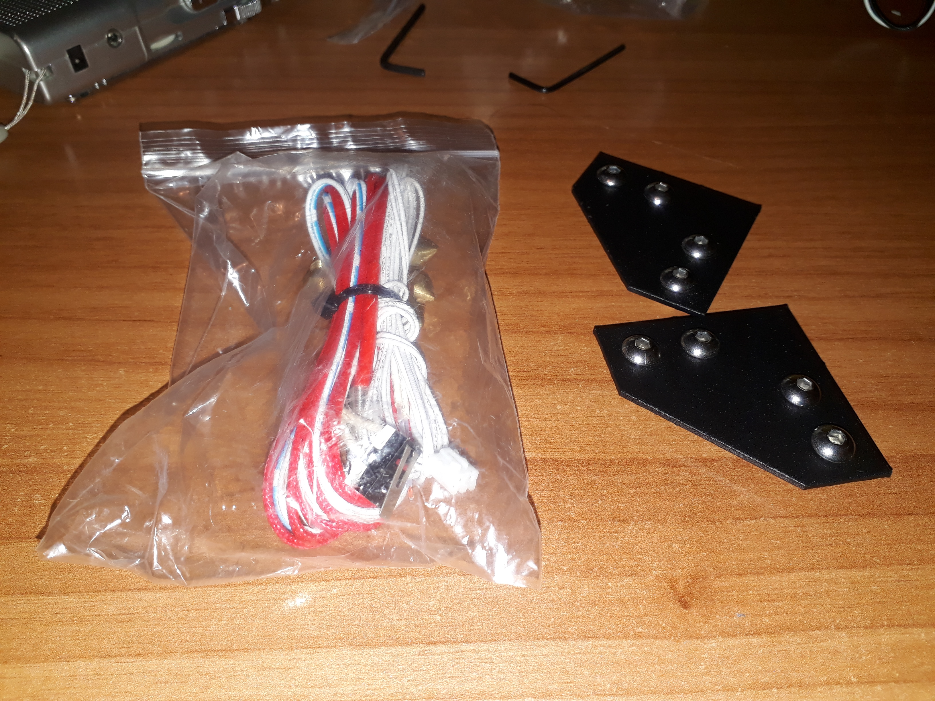

skimans Inviato 20 Marzo 2018 Autore Inviato 20 Marzo 2018 una info.. mi restano questi pezzi...i due neri sono i fine corsa? e il filo bianco rosso e' di scorta ? Cita

skimans Inviato 20 Marzo 2018 Autore Inviato 20 Marzo 2018 ho notato una cosa: se muovo asse Z fino a 3,8 non tocca il piatto, se abbasso a 3,7 tocca il piatto. Cosa vuol dire...devo abbassare il piatto ulteriormente ? Cita
skimans Inviato 20 Marzo 2018 Autore Inviato 20 Marzo 2018 nel frattempo ho provato ad livellare il piatto spostando manualmente il nozzle sui 4 angoli del piatto e ho regolato altezza piatto a 3,8 dell'asse Z. avrei vergogna a farvi una domanda alquanto stupida: come si fa ad inserire il filamento ?? Cita
