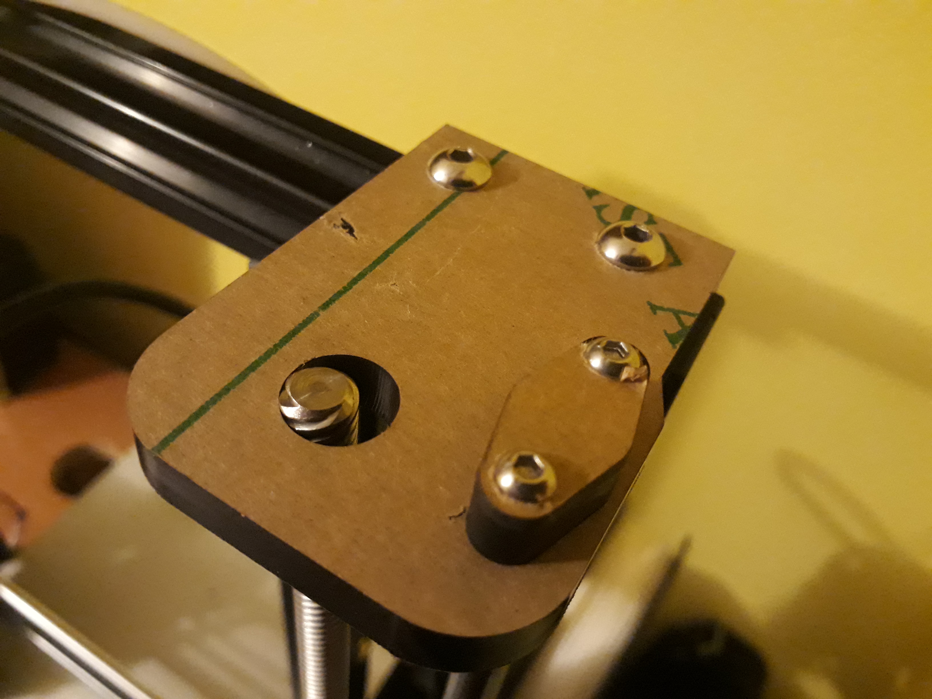

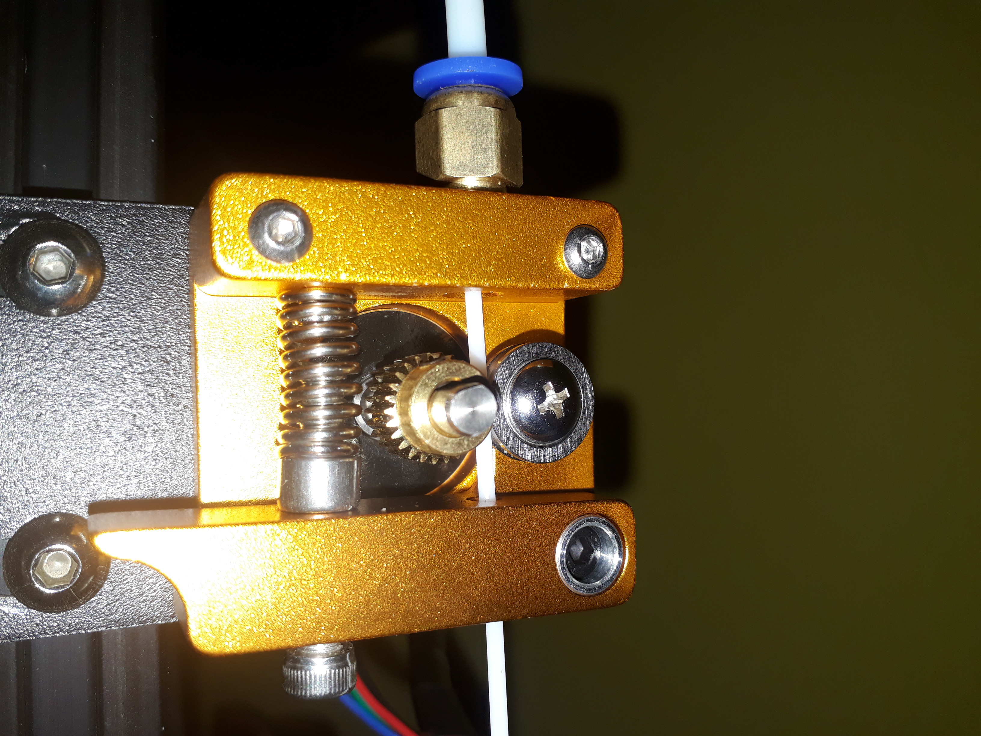

skimans Inviato 20 Marzo 2018 Autore Inviato 20 Marzo 2018 filamento inserito a fatica...quella molla e' veramente dura da pigiare ma l'asse Z resta finito così o manca qualcosa ? a toccarlo..balla dentro Cita

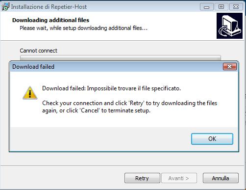

skimans Inviato 21 Marzo 2018 Autore Inviato 21 Marzo 2018 non mi installa Repetier Host. Arriva ad un certo punto dell'installazione e poi dice che è impossibile connettersi... Utilizzo Windows Vista Cita
Alep Inviato 21 Marzo 2018 Inviato 21 Marzo 2018 Quando installi repetier non selezionare la voce Skeinforge slicer Ed il buco largo non va mica bene, ma ti puoi stampare tu una boccola che lo riduca a misura senza problemi Cita
skimans Inviato 21 Marzo 2018 Autore Inviato 21 Marzo 2018 non l'ho selezionata Skeinforce slicer.. per il buco appena riesco a stampare faccio quel pezzo. Nel frattempo vedo di metterci qualcosa... Cita
Alep Inviato 21 Marzo 2018 Inviato 21 Marzo 2018 Sinchè stampi roba bassa (2 o 3 cm) non dovrebbe creare problemi Ti spiego quella che ti ho indicato io è l'unica voce per cui repetier fa dei download, tutto il resto va liscio da solo prova a prenderlo da qui repetier https://www.repetier.com/download-now/ Però potresti non avere net framework 4 , ti cerco il link Cita
skimans Inviato 21 Marzo 2018 Autore Inviato 21 Marzo 2018 3 minutes ago, Alep said: Sinchè stampi roba bassa (2 o 3 cm) non dovrebbe creare problemi Ti spiego quella che ti ho indicato io è l'unica voce per cui repetier fa dei download, tutto il resto va liscio da solo prova a prenderlo da qui repetier https://www.repetier.com/download-now/ ok. nella pausa pranzo riprovo l'installazione usando il tuo link. nella peggiore delle ipotesi utilizzerò Cura, anche se sarebbe mia intenzione utilizzare Repetier Host come da vostri consigli. grazie Cita
Alep Inviato 21 Marzo 2018 Inviato 21 Marzo 2018 https://www.microsoft.com/it-it/download/details.aspx?id=17718 Cita
looka Inviato 21 Marzo 2018 Inviato 21 Marzo 2018 anche la mia è così, non è un problema ho stampato il vasetto da 15 cm... comunque su thingiverse trovi il pezzo pronto da stampare . i pezzi nel sacchettino sono ricambi, custodiscili. i due pezzi neri nella mia non c'erano. penso siano fazzoletti di rinforzo per l'asse z. se hai anche dei tnuts in più montali Cita
Alep Inviato 21 Marzo 2018 Inviato 21 Marzo 2018 Quello che assicura che l'asse salga bene sono le barre lisce non quelle filettate, ma a noi italiani le cose piacciono fatte bene per quello che diciamo che il buco è troppo grande. Il buco largo è un trucco (abbastanza sporco) per diminuire un eventuale effetto wooble dovuto a barre non perfettamente dritte Cita
