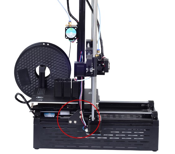

nel frattempo il cinese mi ha spiegato cosa servono quelle due staffe...
vanno montate a dx e a sx come nella foto..
ma non ho capito se il cavo passa nella staffa o no..

risposta alla tua ultima domanda...
il cavo passa esternamente alla staffa e forse puoi assicurarlo con una fascetta perchè non balli a destra e a manca...
ottima idea quella delle sfaffe, me le stampo e le monto anche io...

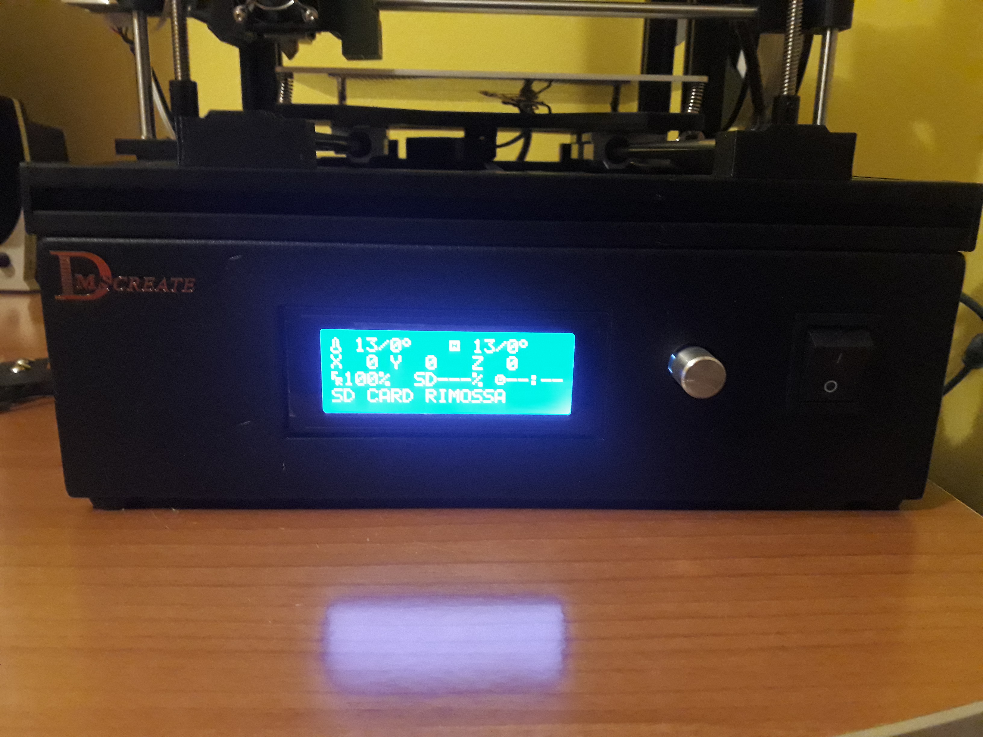

@Looka: oggi collegato il cavo USB al pc ed ho notato che l'interruttore pur essendo spento (Off) mi lascia acceso il display come in foto.
Anche a pc spento rimane acceso il display della stampante.
e' normale questo ?
