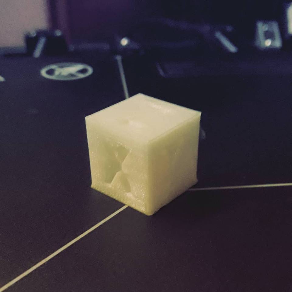

gufo2k20 Inviato 21 Marzo 2018 Inviato 21 Marzo 2018 beh.....come prima estrusione direi che non c'è male! Cita
looka Inviato 21 Marzo 2018 Inviato 21 Marzo 2018 ottimo! forse hai l'ugello un pelino troppo vicino al piano. le misure tornano? skimans... hai provato con un altro pc? Cita
gufo2k20 Inviato 21 Marzo 2018 Inviato 21 Marzo 2018 Il 21/03/2018 at 19:58, looka ha scritto: ottimo! forse hai l'ugello un pelino troppo vicino al piano. le misure tornano? Expand infatti...mancano circa 0.8mm sulla Z Cita

Gigi Inviato 21 Marzo 2018 Inviato 21 Marzo 2018 Il 21/03/2018 at 20:06, gufo2k20 ha scritto: infatti...mancano circa 0.8mm sulla Z Expand questo non dipende da quello che ti ha detto @looka avresti inciso il piano Cita
