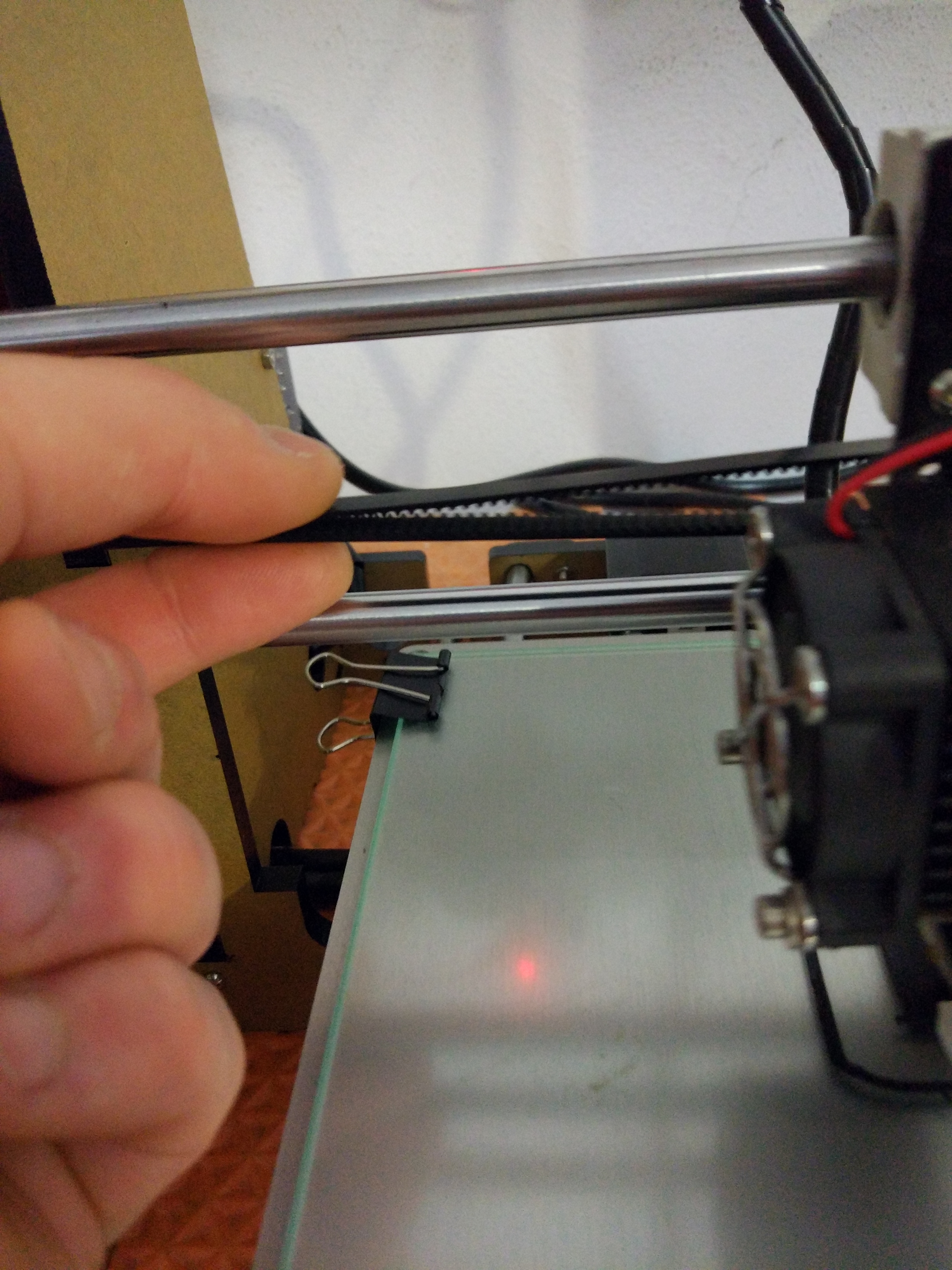

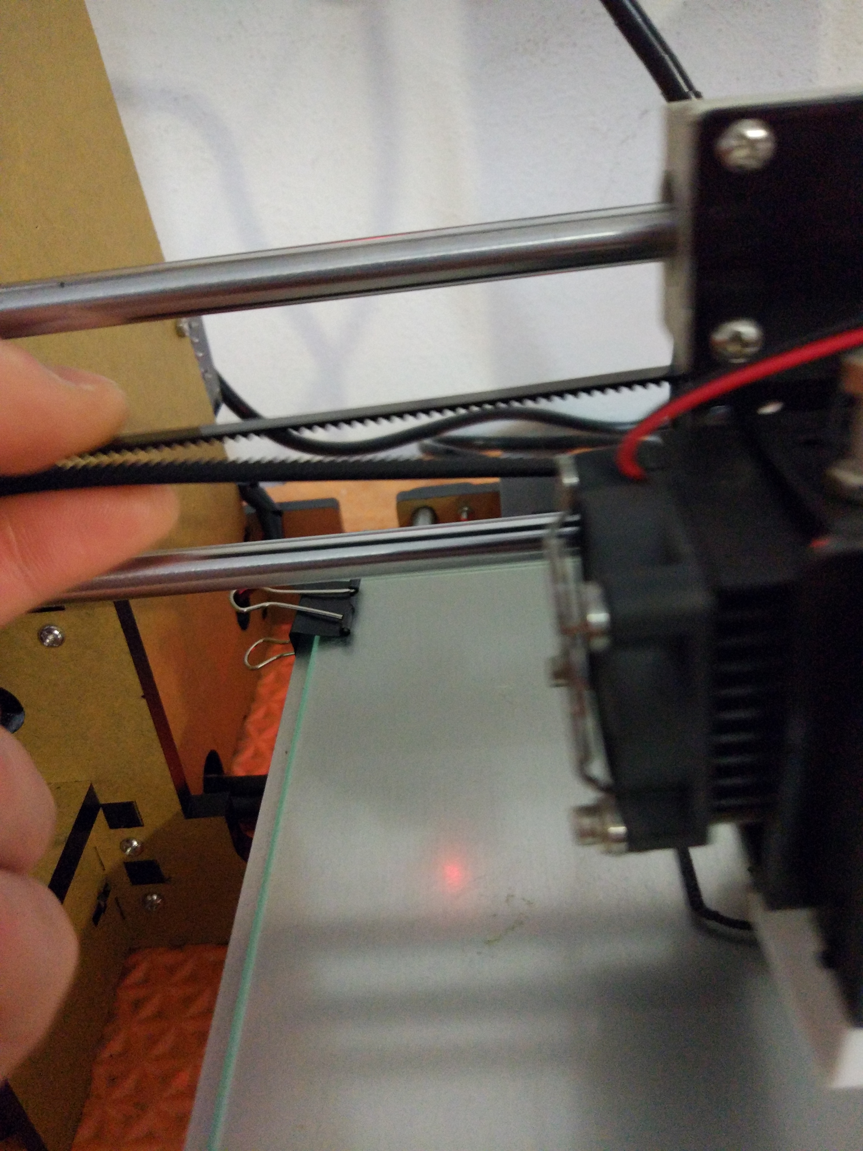

bart9 Inviato 18 Marzo 2018 Autore Inviato 18 Marzo 2018 Guardando il video ho notato che se cambio la cinghia dopo va rifatta la calibrazione... Prima di farla volevo chiedervi un consiglio sulla cinghia dell'asse X, ho utilizzato quella in dotazione ma sembra troppo "lenta" secondo me (guardate foto). L'ho sostituita con questa acquistata su Amazon: https://www.amazon.it/dp/B06Y5ZJRK9/ref=cm_sw_r_cp_apa_fTQRAbQ2BGAEW Il problema era che poi quando andavo a stampare l'estrusore man mano che stampava si spostava sempre più a sinistra (verso il finecorsa) per poi stampare tutto li (perché più in là non riusciva ad andare). Come se il motore non riuscisse a mandare in la l'estrusore ma solo a portarlo verso di lui. Non so se fosse dovuto alla cinghia, sta di fatto che poi ho rimesso quella in dotazione ed è tornata a stampare normale... Qualche consiglio? Cita
Gigi Inviato 18 Marzo 2018 Inviato 18 Marzo 2018 dipende solo da quanto tiri o no l cinghia quella in foto sembra lenta. o una o l'altra è solo da regolare Cita

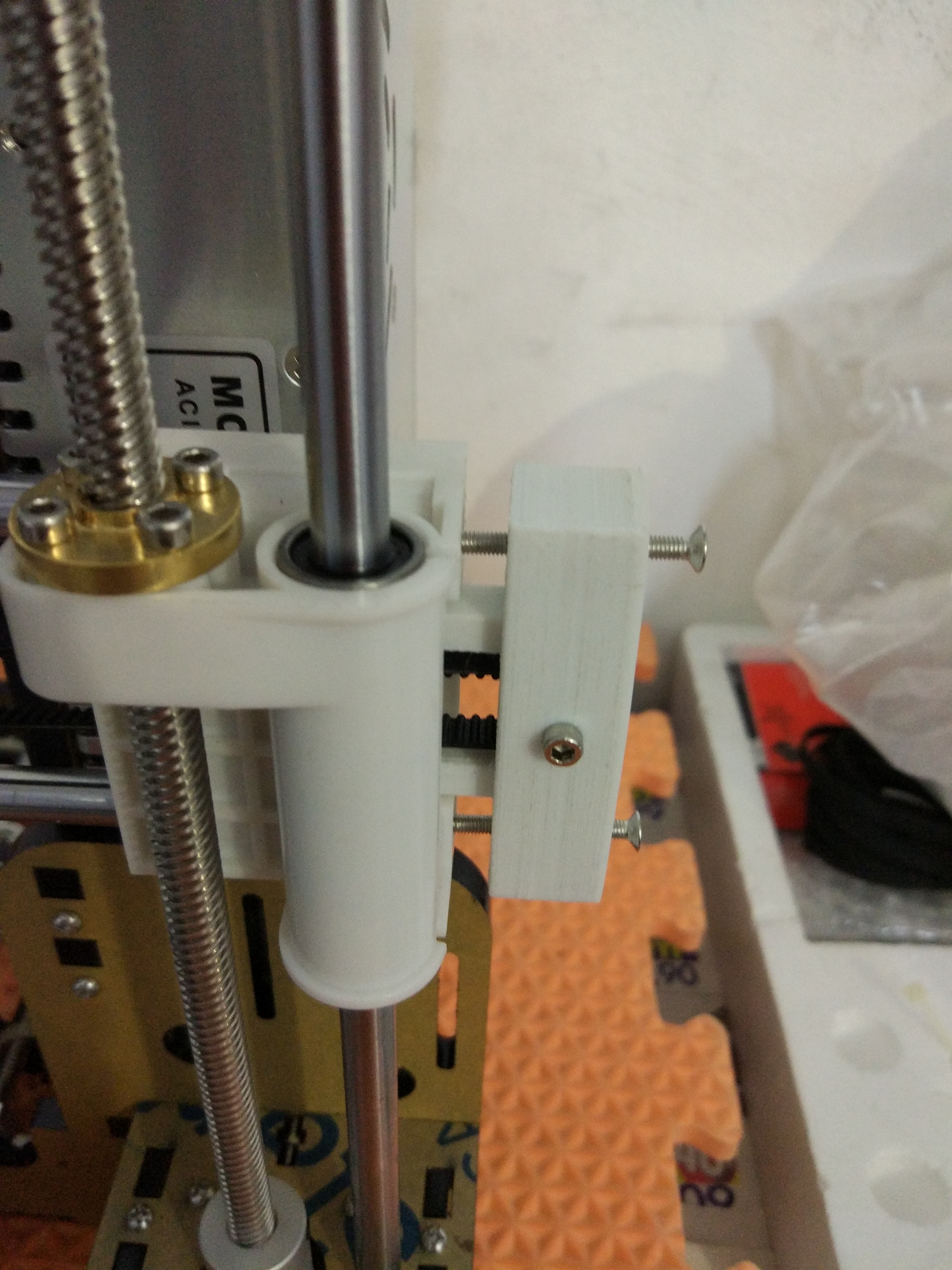

bart9 Inviato 18 Marzo 2018 Autore Inviato 18 Marzo 2018 Come si fa a tirare? Io quando la "monto" la fisso da un lato con la fascetta e poi la tiro a mano e la fisso dall'altra parte... Con quella nuova avevo stampato un pezzo per tirarla in tensione ma con quella vecchia è corta e non arriva a fare il giro più lungo fino al pezzo stampato (sotto foto del pezzo stampato) Cita
Gigi Inviato 18 Marzo 2018 Inviato 18 Marzo 2018 Con il pezzo stampato era più facile. Con la vecchia da una parte la fascetta e dall’altra? trova un sistema x tirare e rifissare il tutto. Quella che hai comprato è 5 metri. Fanne un pezzo più lungo X la regolazione stampata. Cita

Gigi Inviato 18 Marzo 2018 Inviato 18 Marzo 2018 Perdonami quando è successo a me era troppo tirata. ma dalla foto sembrava lenta. magari ci hai messo più forza nello stringere. se fosse così allenta. Cita
bart9 Inviato 18 Marzo 2018 Autore Inviato 18 Marzo 2018 Quella della foto è quella in dotazione con la stampante, a mio parere è troppo lenta però l'estrusore si muove bene. quella nuova era sicuramente più tirata ma l'estrusore faceva il difetto che ho descritto prima, ho provato ad allentarla ma lo faceva ugualmente. Cita
