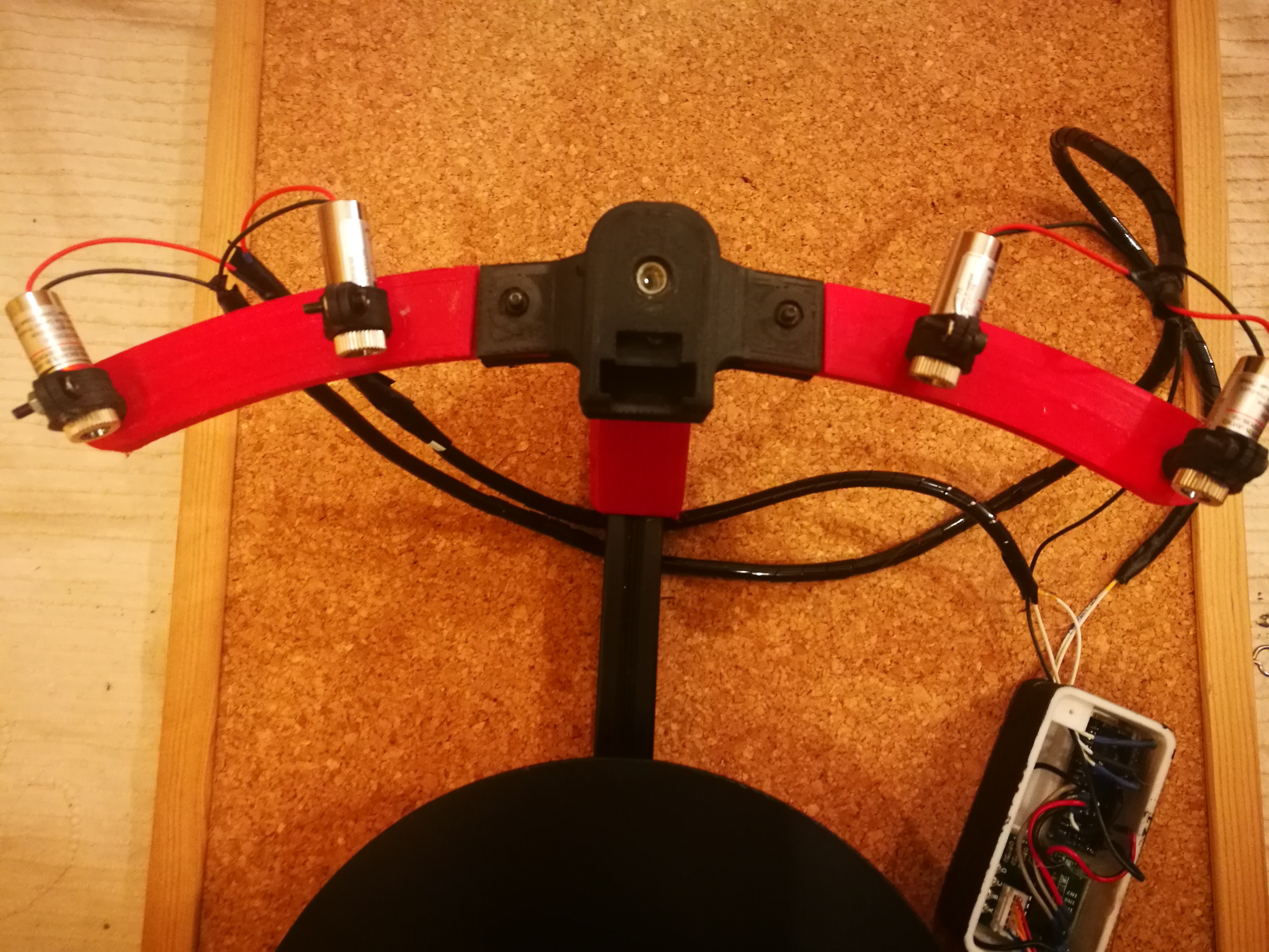

King Inviato 16 Marzo 2018 Inviato 16 Marzo 2018 ho montato e finito il laser 3d a basso costo vi mostro le immagini funziona perfettamente 1 Cita
King Inviato 16 Marzo 2018 Autore Inviato 16 Marzo 2018 l'no stampato io ho visto un progetto sul web costo circa 25-30 euro con 4 laser Cita

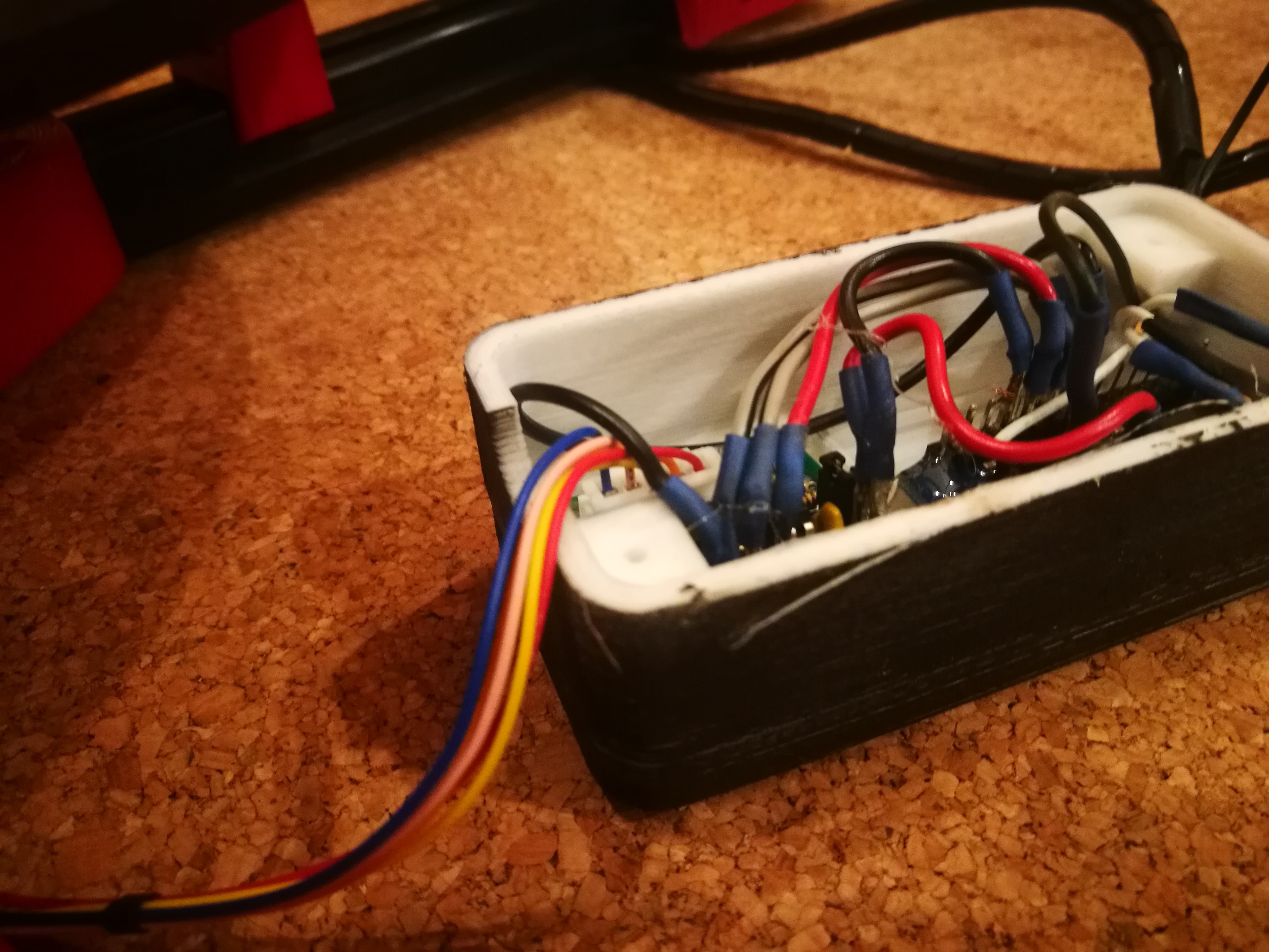

King Inviato 17 Marzo 2018 Autore Inviato 17 Marzo 2018 vi passo il link... beh considerate visto il costo l'ho preso per passare il tempo, come un giocattolo ma funziona la scheda e un clone cinese dell arduino nano mentre i motore ha un attacco a 5 fili passo-passo con il suo circuito di controllo i laser sono cinesi (ca 2 euro forse meno( si gpau il ciclop e carino ma ha solo due laser ecco il link : http://www.instructables.com/id/Build-a-30-laser/ nella foto con la scatola che contiene la scheda nano potete vedere anche la scheda del controller motore (quella con un pina 5 fili) Cita
Lorenz_Keel Inviato 17 Marzo 2018 Inviato 17 Marzo 2018 Sarebbe bello scannerizzare il mio gatto XD ma col fatto che i laser sono tutti piani le zone della base e del lato alto come escono? Cita
King Inviato 17 Marzo 2018 Autore Inviato 17 Marzo 2018 metti gil occhiali protettivi al gatto il mio si è cecato quando l'ho scannerizzato... i laser coprono tutto l'oggetto che si muove sul piano grazie al motore girando lo scannerizza tutto no lorenz? non so se intendevi quello Cita
