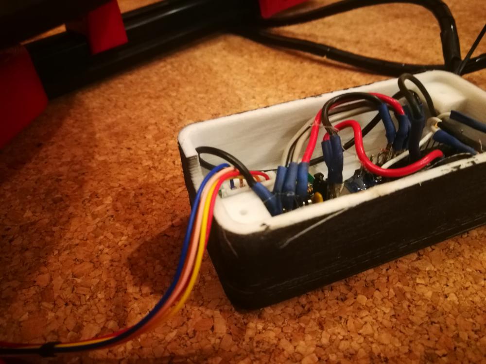

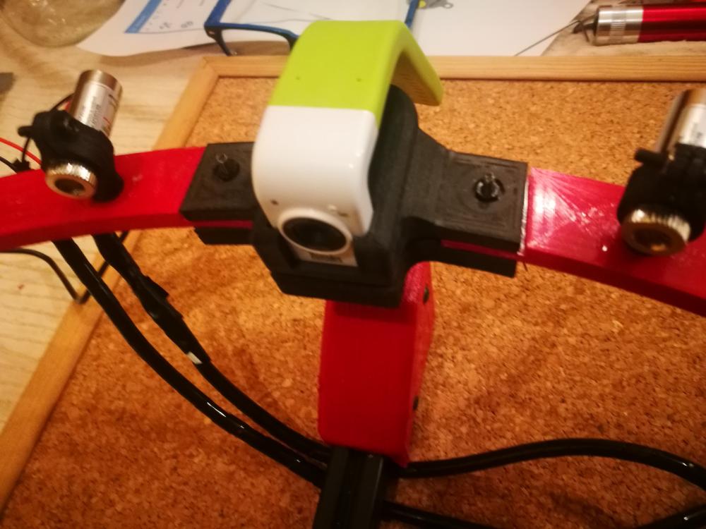

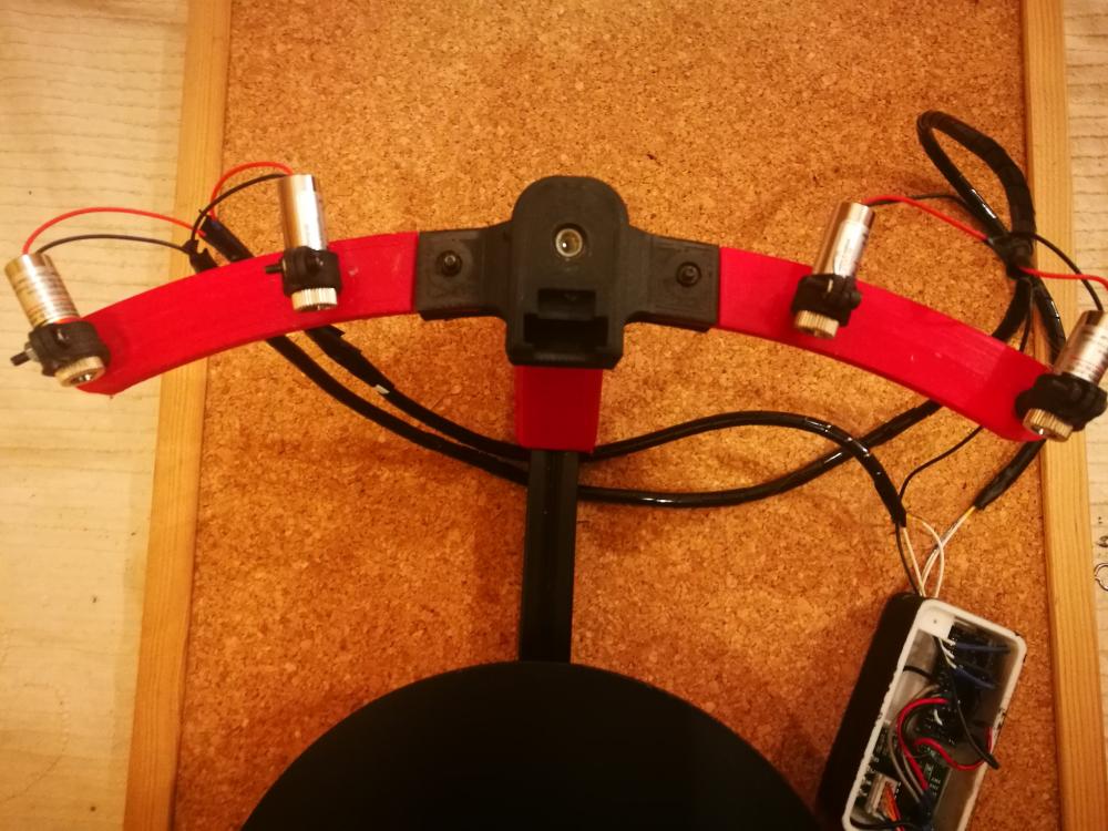

visto il costo l'ho preso per passare il tempo, come un giocattolo ma funziona
la scheda e un clone cinese dell arduino nano mentre i motore ha un attacco a 5 fili passo-passo con il suo circuito di controllo
i laser sono cinesi (ca 2 euro forse meno(
si gpau il ciclop e carino ma ha solo due laser
ecco il link :
http://www.instructables.com/id/Build-a-30-laser/
nella foto con la scatola che contiene la scheda nano potete vedere anche la scheda del controller motore (quella con un  pina 5 fili)
