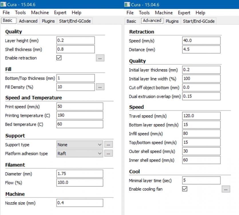

AcesHigh Inviato 16 Marzo 2018 Inviato 16 Marzo 2018 Ciao a tutti! Posseggo una Anycubic Upgraded Prusa e dopo averla montata e livellata ho fatto partire la prima stampa sulla SD Card (due gufetti) e la stampa è andata alla perfezione! Nessun problema e qualità non eccelsa, ma buona. Il piatto Ultrabase ha veramente fatto un lavoro egregio. Ieri sera mi ci sono rimesso, ed ho deciso di stampare la mitica 3D Benchy. Qui ho incontrato un problema, anzi due: Innanzitutto, la punta del filamento che fuoriusciva si attaccava all'estrusore e si attorcigliava (e l'estrusore era pulito). Dopo aver risolto questo problema, ho visto che il PLA non si attaccava alla base, non importa quali settaggi inserissi nello slicer. Ora non ricordo precisamente quali temperature abbia provato, ma nonostante abbia inserito il brim nello slicer, per cercare di far fare più presa all'oggetto, purtroppo non sono riuscito a risolvere. Ho ri-livellato tutto il livellabile, ma nulla. Dopo un po' ho deciso di provare a stampare la Benchy con il raft invece del brim, e stranamente, nonostante il settaggio fosse lo stesso della ultima stampa fallita, il raft ha fatto subito presa sull'Ultrabase e la stampa è andata senza problemi. Stasera ho riprovato a fare una stampa, stavolta di un pezzo fatto da me su Sketchup e passato con Cura 15 (il software fornito sulla SD della stampante), ed il problema della presa del PLA si è ripresentato, però stavolta neanche il raft ha fatto presa. Sarò più specifico: ho dapprima iniziato con il brim, ma il PLA non ne voleva sapere di fare presa (temperature 190° e 50° e poi 180° e 60°, non hanno funzionato). Col raft, ha fatto più presa (a 180° - 60°) e ho notato che, dopo il primo strato, il raft si asciugava e si staccava dalla base, trascinato dall'estrusore. Idee su come posso risolvere? Forse è troppo alta la temperatura del letto? Non vorrei usare la lacca o la colla stick perchè con l'Ultrabase in teoria non dovrei averne bisogno... Il PLA in questione è quello in dotazione con la stampante e la base è stata pulita con un panno antistatico e un po' di acqua ed alcol per rimuovere la polvere ed il grasso. Il letto è livellato. Il ventilatore che raffredda il filamento è sempre disattivato nella stesura del raft/brim. Non so più che pesci pigliare! Allego anche i settaggi dello slicer per l'ultima prova che ho fatto, magari c'è qualcosa che mi sfugge, considerando che sono ancora alle prime armi. Grazie in anticipo Cita

FoNzY Inviato 17 Marzo 2018 Inviato 17 Marzo 2018 secondo me il problema è chiaramente il piano regolato un "pelo" basso,le stampanti cinesi vanno in home sull'end-stop ma l'end-stop non è direttamente legato alla posizione piano. quando regoli il piano ne cambi la posizione in Z ma non cambi la posizione dell'end-stop secondo me risolvi semplicemente cambiando: initial layer thickness da 0,2 a 1,90\1,85mm tenere il piano a 60 gradi è uno spreco di potenza, tienilo a 30 gradi. Cita
Gigi Inviato 17 Marzo 2018 Inviato 17 Marzo 2018 @FoNzY ma da 0,2 a 1,9 non è tanto? È un 800% in più Io di solito uso un 20% in più. non conosco cura ma non credo sia così differente da simplify3d. Cita
AcesHigh Inviato 17 Marzo 2018 Autore Inviato 17 Marzo 2018 Non ci ho pensato a fare delle foto del layer (purtroppo filamento nero su base nera non aiuta la visuale), domani ci riprovo e posto. Ho sempre usato quelle impostazioni che ho postato all'inizio, l'unica cosa che ho cambiato sono le temperature, ma sono sempre rimasto nelle temperature consigliate dalla casa madre nel libretto delle istruzioni. Il 17/03/2018 at 00:25, FoNzY ha scritto: secondo me il problema è chiaramente il piano regolato un "pelo" basso,le stampanti cinesi vanno in home sull'end-stop ma l'end-stop non è direttamente legato alla posizione piano. quando regoli il piano ne cambi la posizione in Z ma non cambi la posizione dell'end-stop secondo me risolvi semplicemente cambiando: initial layer thickness da 0,2 a 1,90\1,85mm tenere il piano a 60 gradi è uno spreco di potenza, tienilo a 30 gradi. Expand A giudicare dai risultati, sembra quasi come se l'estrusore fosse messo un po' troppo alto, ma facendo la prova con il foglio di carta non sembra essere questo il caso. Come dici esattamente, l'end-stop non è legato alla posizione del piano: ho cercato di regolare la vite dell'asse Z in modo che all'end-stop risultasse a 1 mm dal piano di stampa e poi ho livellato tutto. Proverò cambiando l'initial layer thickness, grazie! Anche se, il valore mi sembra un po' alto, anche Cura mi dice che, oltre 0,3 potrebbe dare risultati negativi. Cita

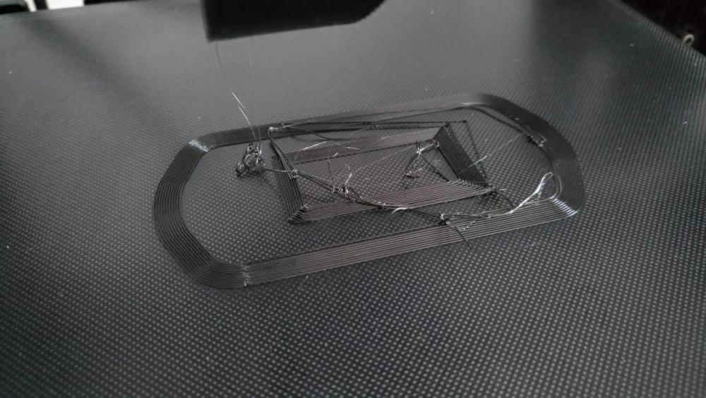

King Inviato 17 Marzo 2018 Inviato 17 Marzo 2018 io ho una cr 10 uso cura con il mac (ultima versione) prova ad impostare il : initial layer line width a120% dovrebbe attaccare tutto se end stop e a posto e il piano è livellato naturalmente io il pla lo stampo piatto a 0° ma metti qualche foto per capire meglio... ah io uso il pla anycubic... costa poco ed è uno spettacolo è anche vero che ora stampo principalmente petg e asa Cita
AcesHigh Inviato 17 Marzo 2018 Autore Inviato 17 Marzo 2018 Stamattina ho riprovato mettendo il valore di Initial layer line width a 140% e lasciando Initial layer thickness a 0.2. Ho stampato solo con il brim e non con il raft. Per i primi minuti tutto è andato bene, il brim ha fatto presa subito, ma poi dopo essere passato a stampare la parte interna, ha iniziato a non fare più presa e si è staccato tutto. Allego foto del risultato. Cita
