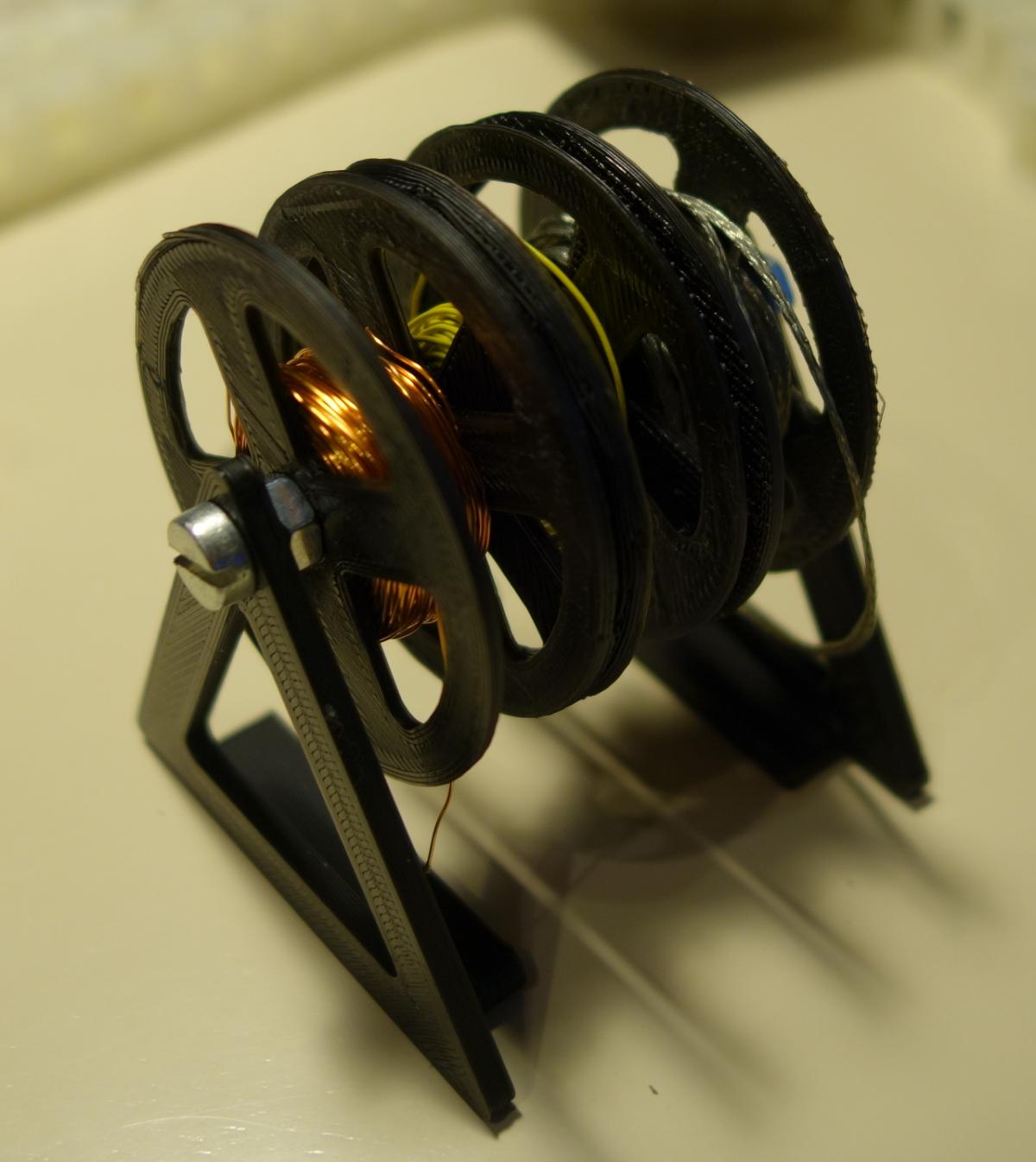

Allora.
Sto facendo pratica e ogni tanto ho qualche scoglio (tipo oggi per qualche motivo la stampante capiva male il secondo layer generato da slic3r rovinando la qualità)
Ho comprato la stampante per produrre oggetti pratici per le mie attività di hobbistica di elettronica e questo è uno dei primo oggetti "finali"
Tutto il disegno è "originale" (fatto da me con openscad da zero, ovviamente l'oggetto è abbastanza comune sebbene non in quella scala ridotta).
La qualità dei dischi è mediocre, li ho usati per fare contestualmente prove con settaggi differenti (e con slic3r ho avuto il problema cui sopra) mentre la base è venuta abbastanza bene, il tutto a 0.3 mm, il risultato è funzionale ;)
Cya
K.

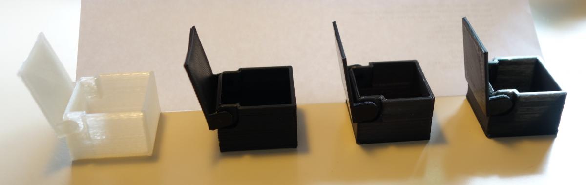

Ecco qui 4 scatoline con cerniera funzionante.
Ogni scatola è una versione diversa, inteso come evoluzione della cerniera
A sinistra la prima versione con cerniera funzionante, a dx è l'ultima dove ho irrobustito i ganci e fatto in modo che l'area di aggancio sulla scatola non richiedesse supporti di stampa.
nella prossima versione allargerò i buchi dato che ha qualche difficoltà a chiudersi.
Cya
K.
