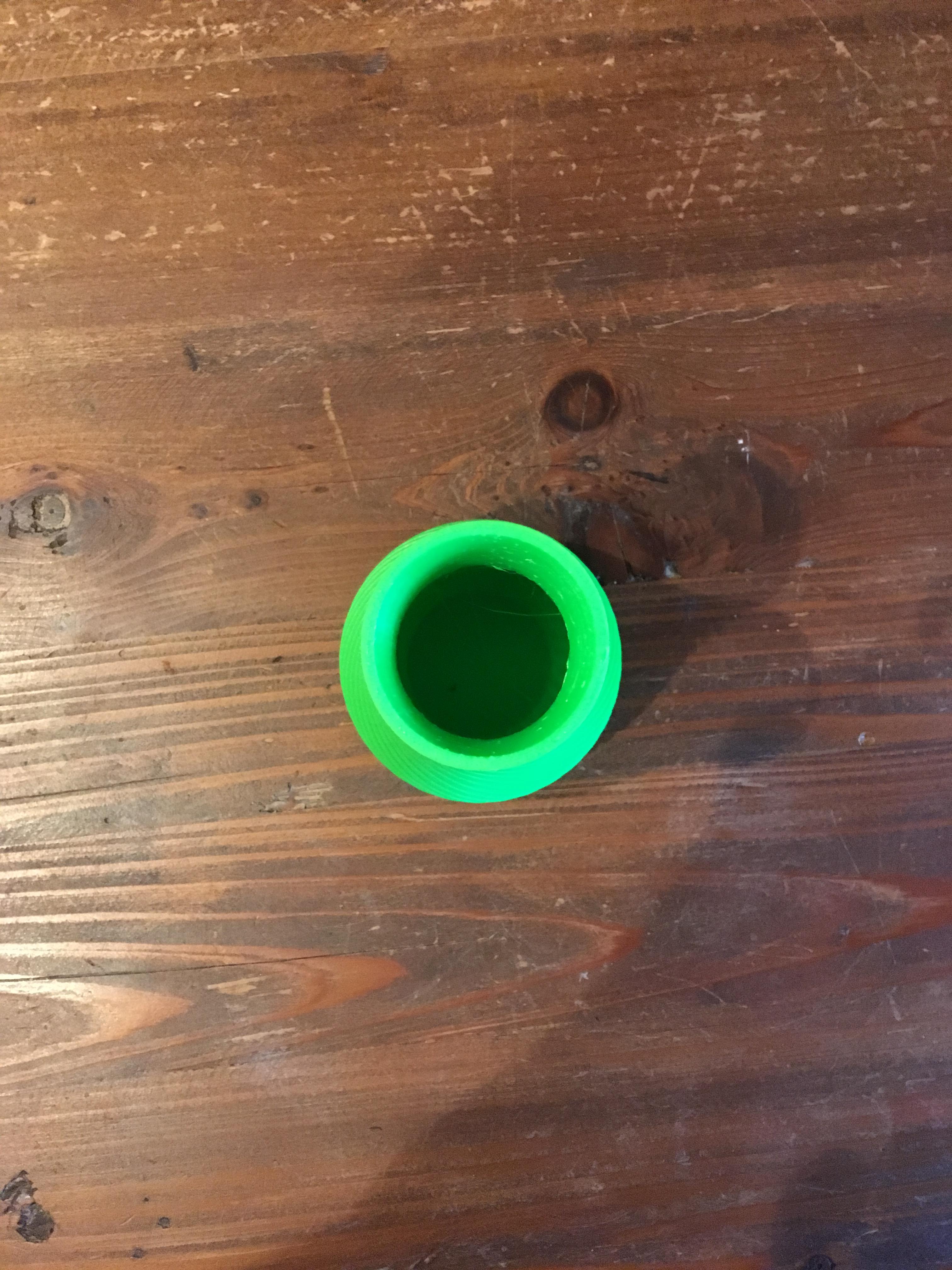

looka Inviato 17 Marzo 2018 Autore Inviato 17 Marzo 2018 finito! è venuto davvero bene! quindi ugello 0.4, layer 0,2' infill 100% abs 112 gradi il letto, 240 il nozzle, 55 mm/s di velocità, nessuna adesione ne supporti, modello peeso da thingiverse, più di 8 ore alla fine non si è mbarcato... c'era mare grosso... domani posto qualche foto. 'notte 1 Cita

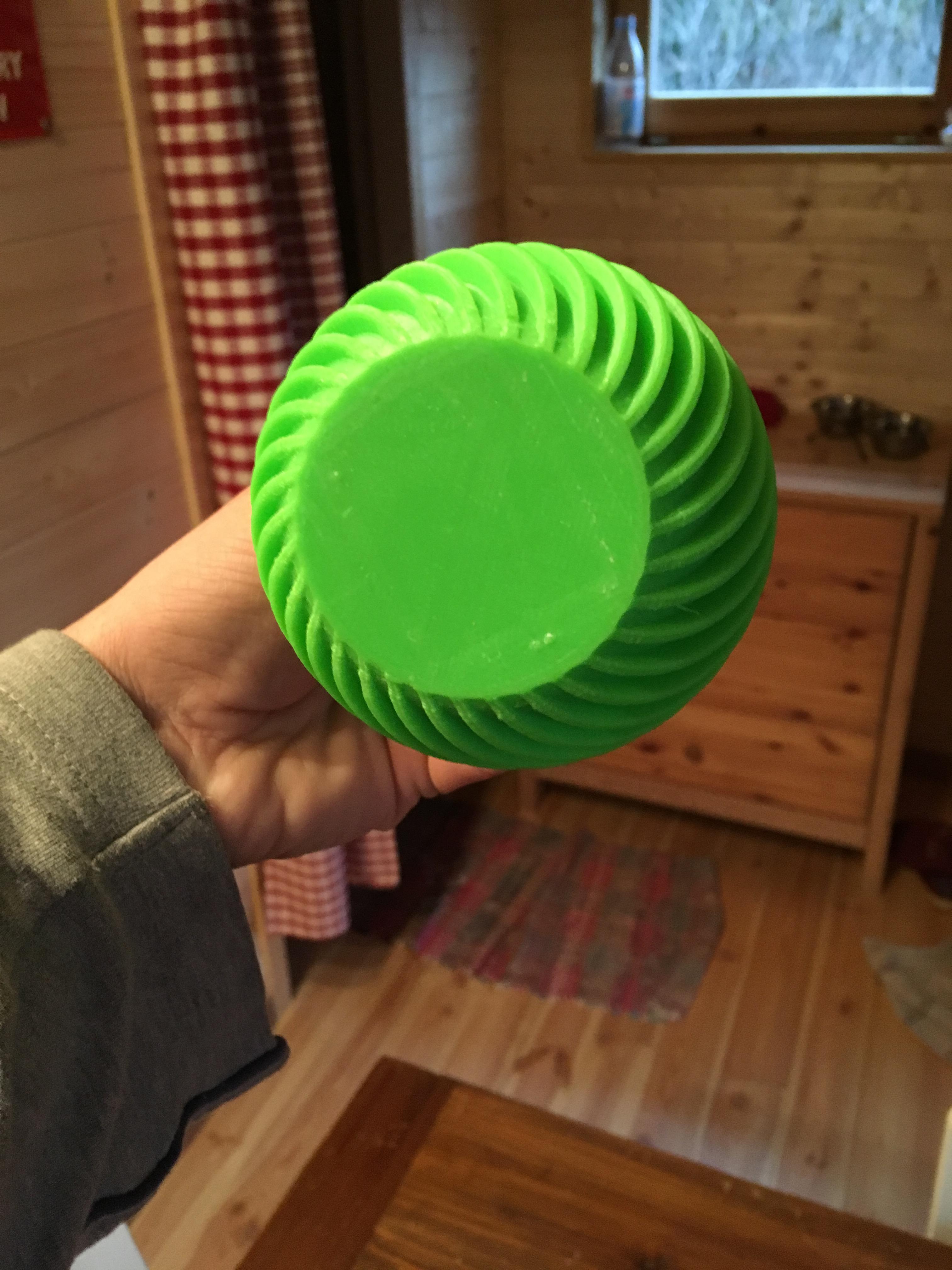

looka Inviato 18 Marzo 2018 Autore Inviato 18 Marzo 2018 eccoci... a me piace. ci sono un po' di peluzzi... forse devo ritoccare la ritrazione, dentro era pieno. mi date qualche consiglio? Cita
Gigi Inviato 18 Marzo 2018 Inviato 18 Marzo 2018 bello. che abs è? con il mio riesco a malapena ad arrivare a 5 cm. con stampante semichiusa x la ritrazione devi fare delle prove. stampa qualcosa tipo questo e vedi four_square_cons.stl Cita
looka Inviato 18 Marzo 2018 Autore Inviato 18 Marzo 2018 l'ABS è anonimo... nessun marchio non ricordo dove l'ho comprato ma ti faccio sapere. il verde e l'arancio si stampano molto bene, il rosso da qualche problema in più'. domani provo a fare esperimenti per la ritrazione Cita
