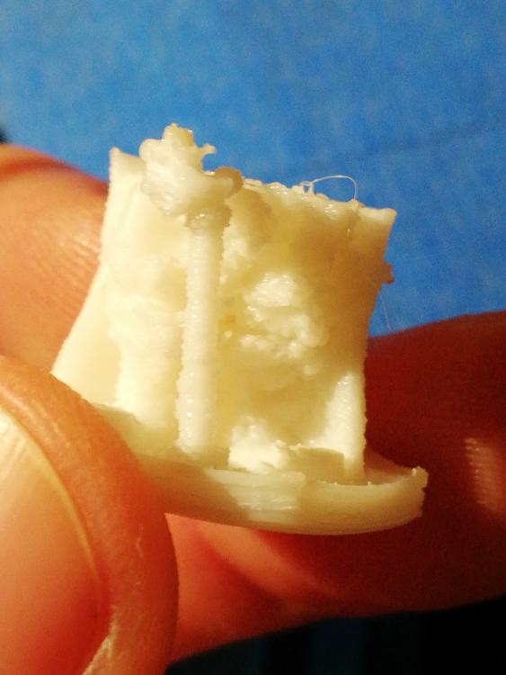

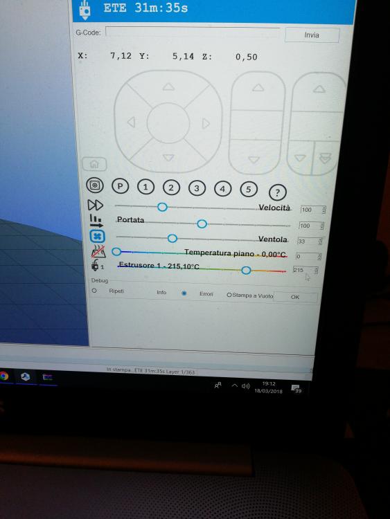

Bango Inviato 18 Marzo 2018 Autore Inviato 18 Marzo 2018 Allora, ho provato a settare 220 con ventola a 50, partito discretamente ma la base tende a staccarsi quasi subito, inoltre nei dettagli successivi la PLA non riesce a seccarsi abbastanza in fretta, come di nota dalla prima foto( esattamente nella parte finale del bastone) . Un ultimo problema che riscontro è la base che non riesce a partire da subito, ovvero c'è sempre una piccolissima parte del progetto iniziale che non mi stampa. Per quanto riguarda le impostazioni che mi si resettano ad ogni stampa mi riferisco alla seconda foto. Cita
Gigi Inviato 18 Marzo 2018 Inviato 18 Marzo 2018 la temperatura è sempre troppo alta scendi a 190/200 la ventola a 100 fai fare 2/3 giri di skirt intorno a 3/4mm dal pezzo. la velocità a quanto sta? Cita
Bango Inviato 18 Marzo 2018 Autore Inviato 18 Marzo 2018 Allora gigi la velocità sta a 100, il problema è che come puoi vedere dalla seconda foto, la stampante non mi salva i nuovi settaggi, quindi ogni volta per cambiare i gradi, la ventola o la velocità devo digitarli manualmente mentre l'estrusore si prepara a partire. Cita
Gigi Inviato 18 Marzo 2018 Inviato 18 Marzo 2018 x il salvataggio non so dirti dovrei provare. 100 di velocità è troppa prova 50 vel 100 vent 195 gradi e skirt. intanto vediamo se migliora Cita
Gigi Inviato 18 Marzo 2018 Inviato 18 Marzo 2018 X il salvataggio dovrebbe essere il log che trovi nelle preferenze. Devi toglierlo. Spero di non sbagliare Cita
