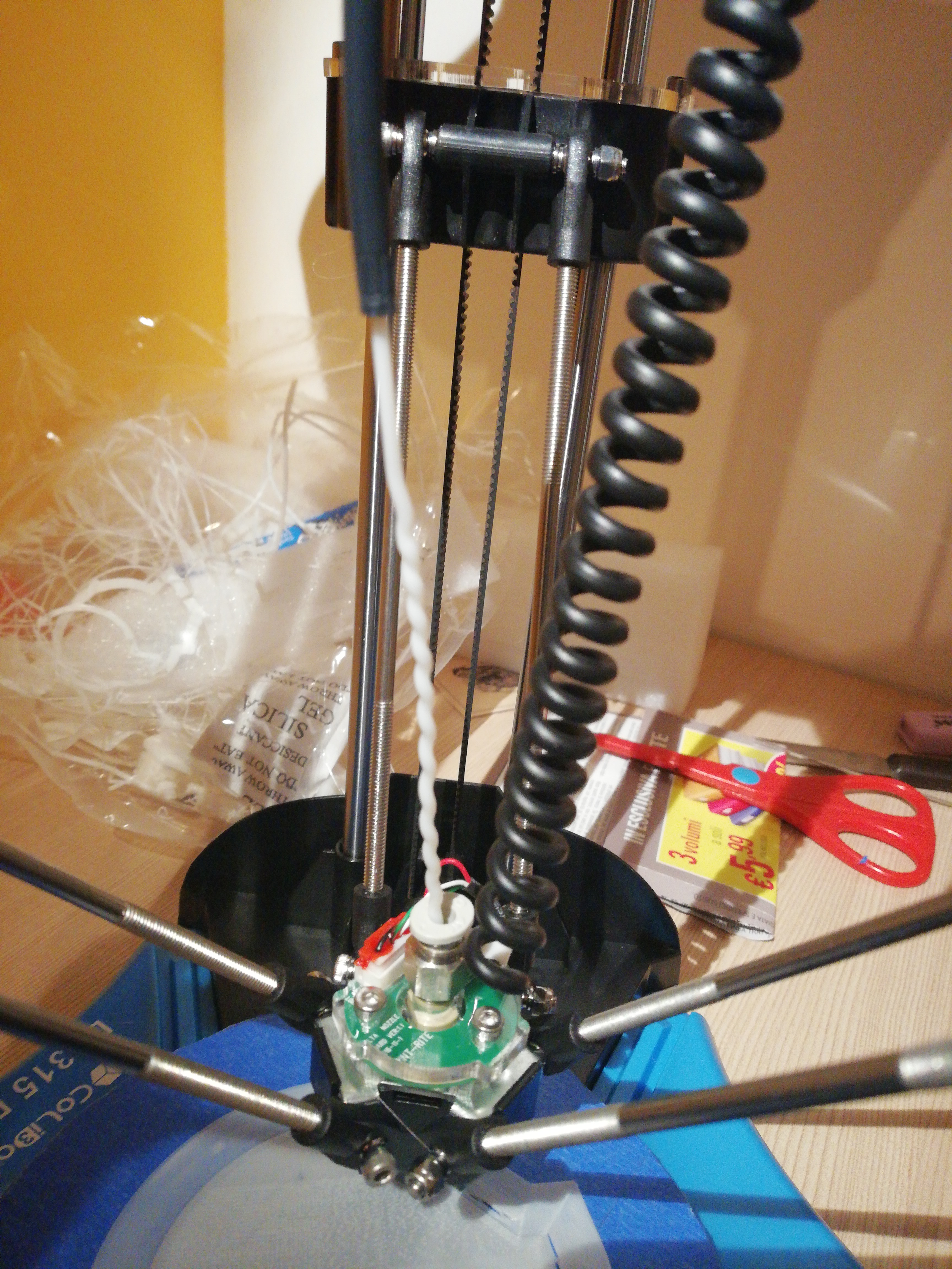

Bango Inviato 19 Marzo 2018 Autore Inviato 19 Marzo 2018 Ho dato una pulita e l'ho provato ad allentare, ora faccio la prova, ma volevo chiederti è normale che il filo si attorciglia in questa maniera nei pressi del l'estrusore? (allego foto) Cita

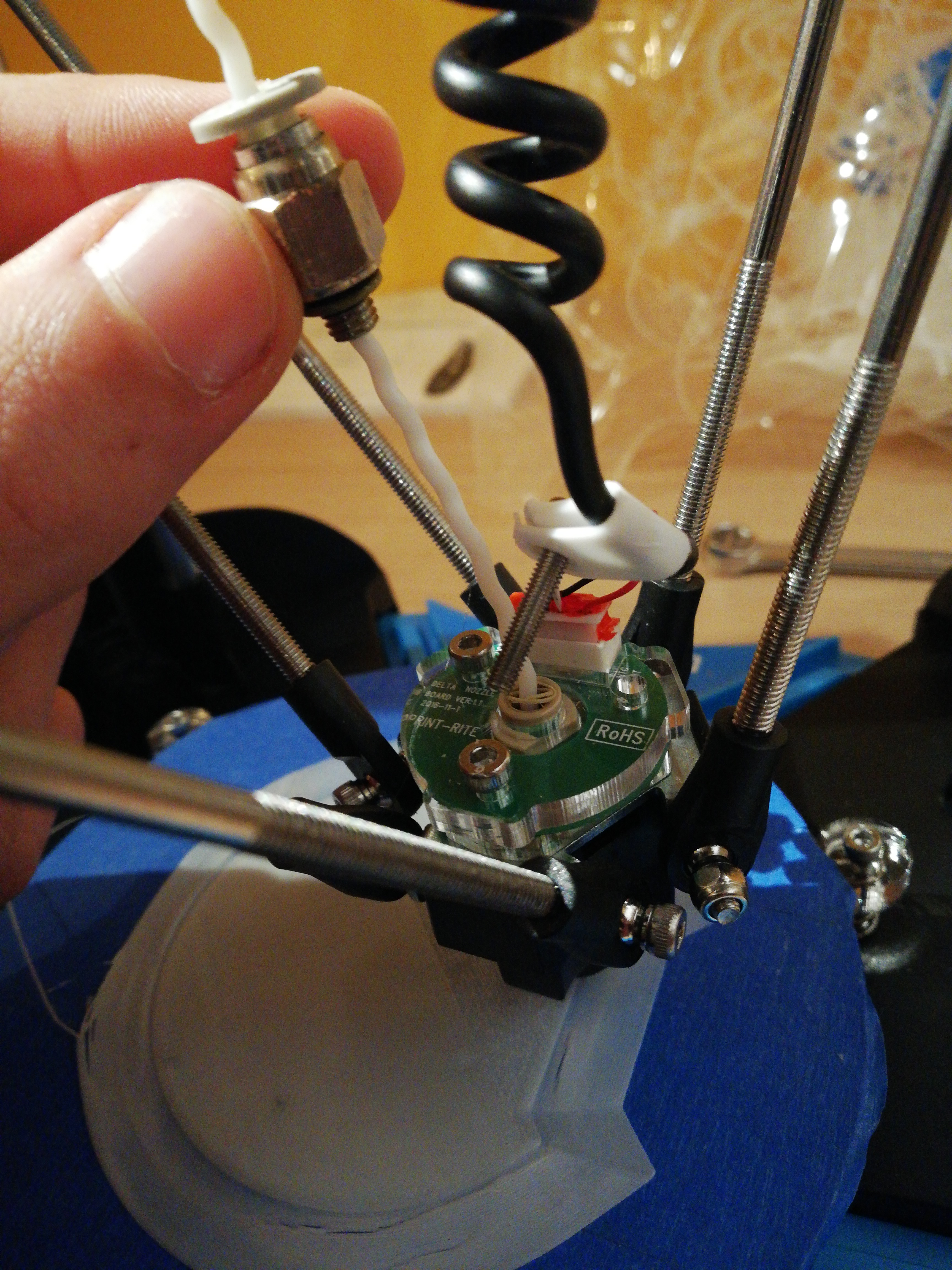

Bango Inviato 19 Marzo 2018 Autore Inviato 19 Marzo 2018 Infatti, ora se provo ad estrarlo non me lo fa tirare fuori. Si è completamente bloccato e non è la prima volta che mi succede, il filo si attorciglia per 6 cm sopra l'estrusore, credo sia quello che mi blocchi il filo, non credo dipenda dal trascinatore... Comunque per Sicurezza ho allentato anche quello. Cita

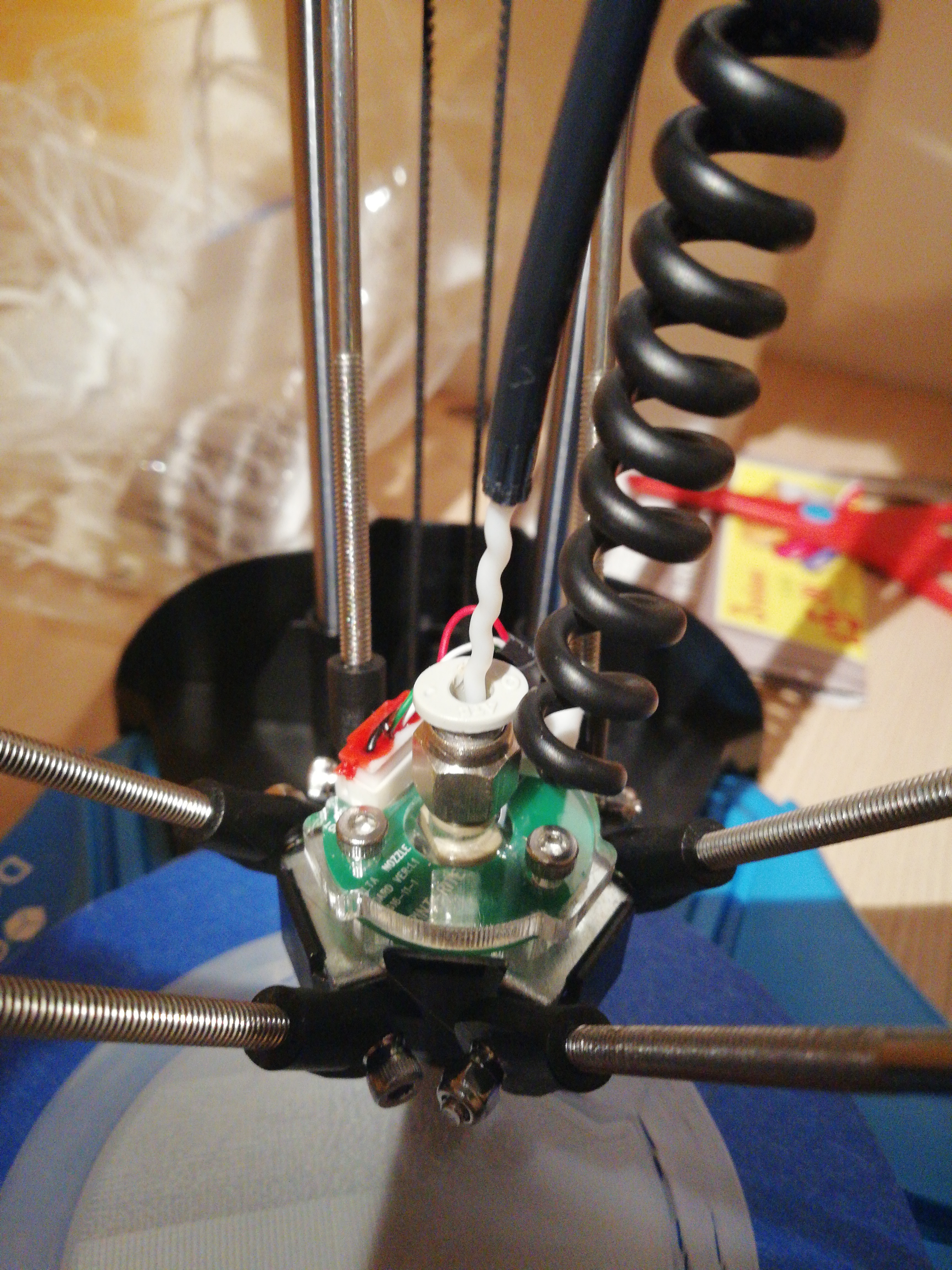

Bango Inviato 19 Marzo 2018 Autore Inviato 19 Marzo 2018 Ok ho totalmente perso le speranze ho anche svitato l'estrusore ma niente, il filo non si toglie questa è la situazione... Cita

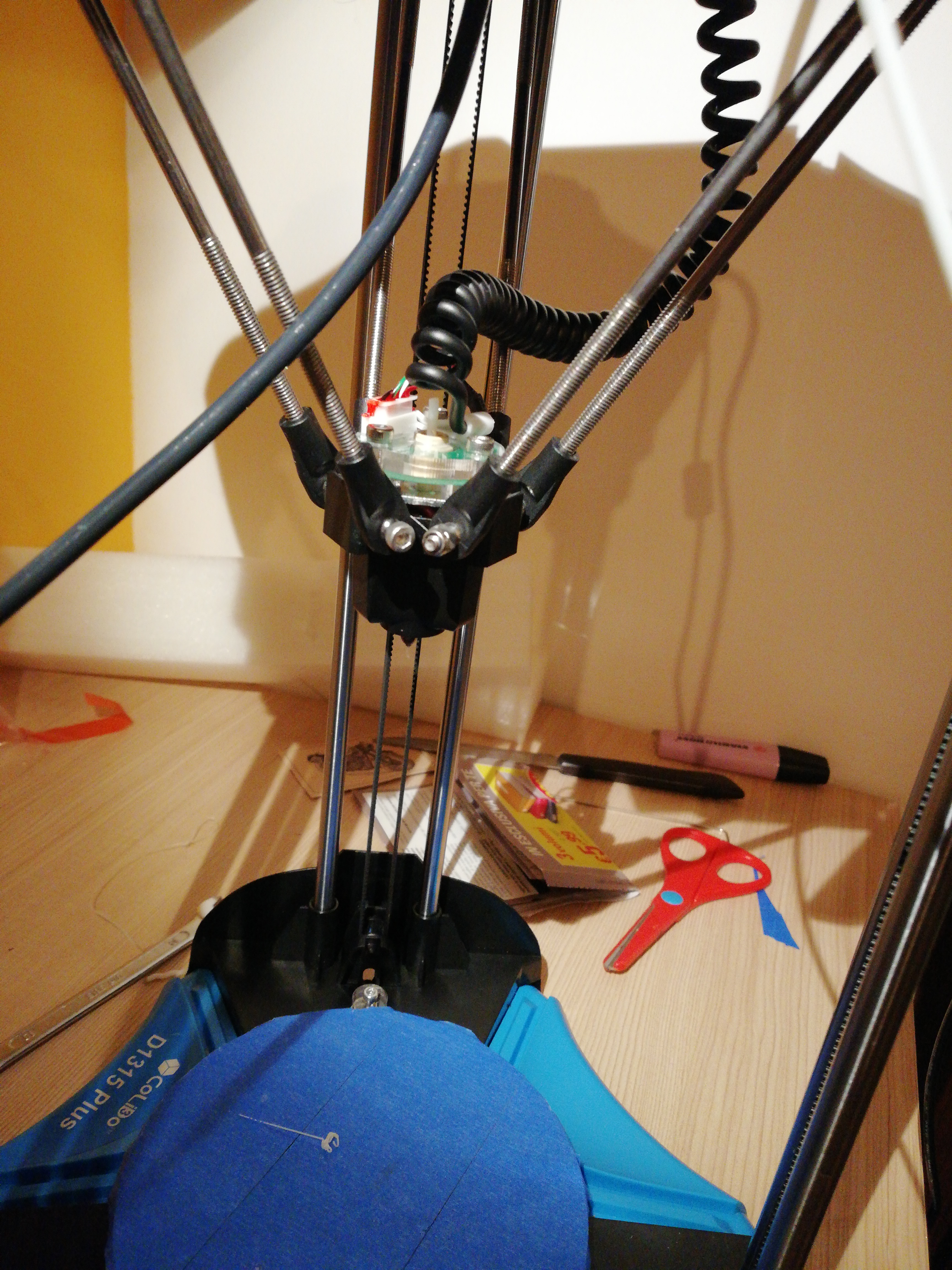

Bango Inviato 19 Marzo 2018 Autore Inviato 19 Marzo 2018 Esce un filamento e stop. Se provo a spingerlo manualmente verso il basso non scende e non sale mi rimane ancora bloccato. Cita
Gigi Inviato 19 Marzo 2018 Inviato 19 Marzo 2018 a che temperatura? magari si è tappato l'estrusore prova ad aumentare la temperatura a 220/230 e riprova a spingere il filamento Cita
