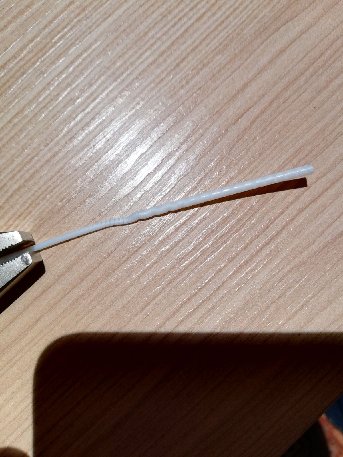

Ok missione compiuta pulito, ho tolto il filo tagliando la parte piegata e riposizionato tutto. Per quanto riguarda la spirale che mi si crea sul filo nei pressi del l'estrusore potrebbe essere data dalla temperatura troppo alta? Perché io sono convinto che il problema sia proprio questo maledetto filo che mi inceppa l'estrusore perché scioglie il materiale in maniera erronea

ho provato ad incidere il tubicino di plastica, sono riuscito a tirare fuori completamente il filo ed ho trovato il nodo ti invio una foto. Questo a parer mio significa che il filo non è assolutamente idoneo per la stampante, non è possibile che si assottiglia e si intreccia dentro il tubo
quello del mio primo topic, avevo allegato la foto. Il problema è che il filo si deforma si allarga fino al doppio delle dimensioni del filo di partenza come puoi vedere dalla foto sopra, quindi mi si blocca nel tubicino di plastica e non si riesce a tirare fuori nemmeno con le pinze.

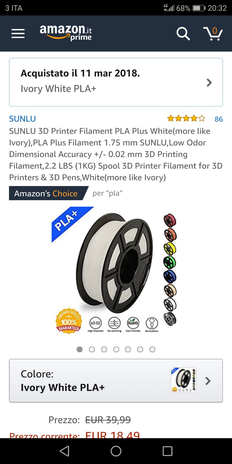

come ti ho detto il filamento non aveva molti commenti positivi, ma se dipende da altro non saprei.

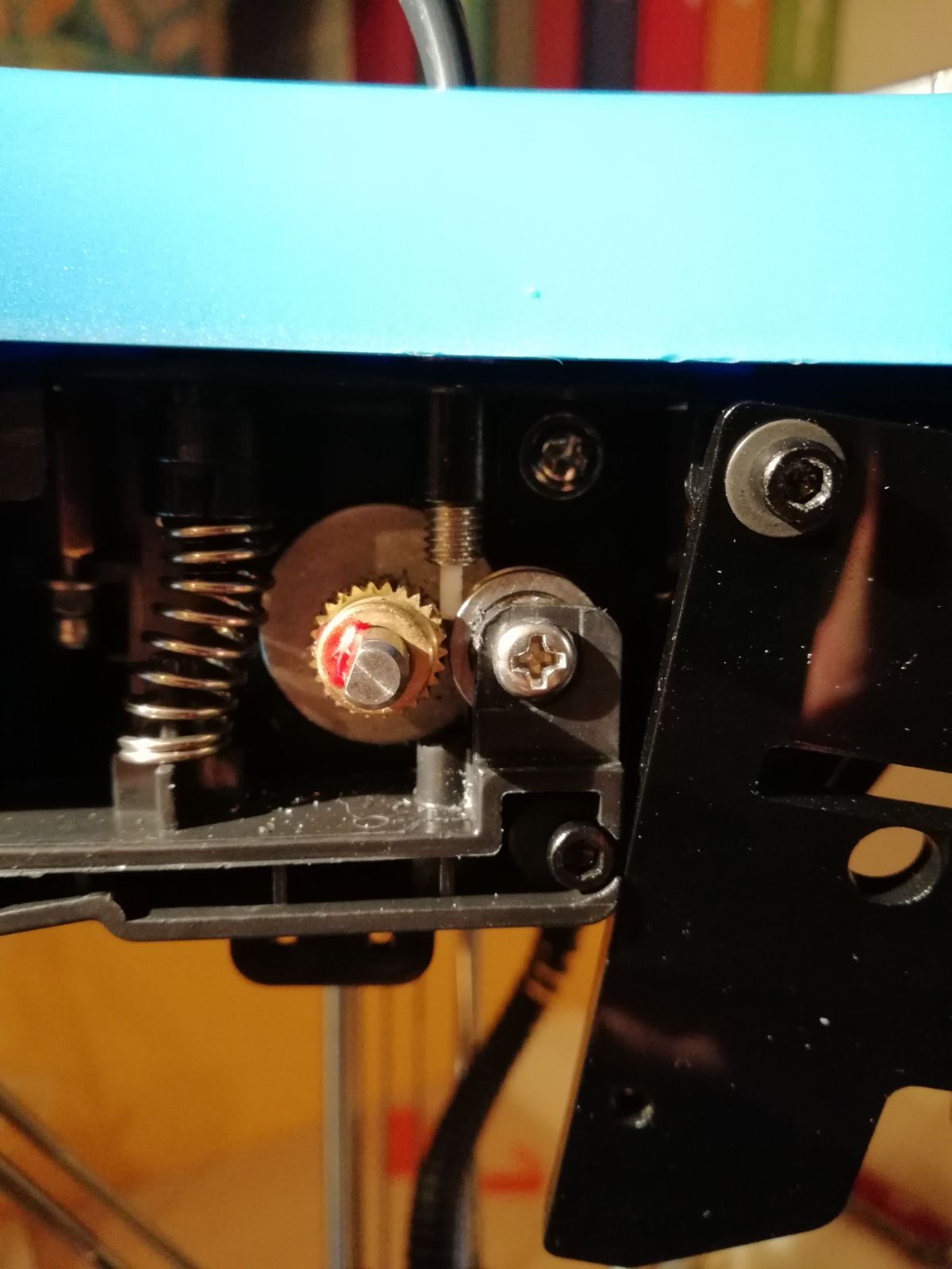

il tubo in teflon si è rovinato?

purtroppo no, ora compro quello originale della colido e lo proverò. Il tubo si è più che rovinato perchè l'ho dovuto incidere con il coltello per estrarre il filo deformato in due punti. A breve lo richiuderò con del nastro isolante. Ma quello che non riesco a capire è come fa il filo a gonfiarsi raggiungendo il doppio delle sue dimensioni?
hai parlato di gomma. il tubicino di che materiale è? il teflon non dovrebbe fare una cosa del genere.
non serve prendere quello originale, cambia solo marca
io ho preso sempre da amazon il tianse e non è andato male
ok, quindi mi consigli di cambiare tubicino. Non so dirti se sia di Teflon a me sembra di gomma. Il problema è che per cambiare il tubo dovrei riuscire a sfilarlo da entrambi i lati. Sinceramente dal lato del trascinatore non so proprio come estrarlo.
