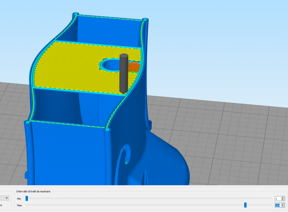

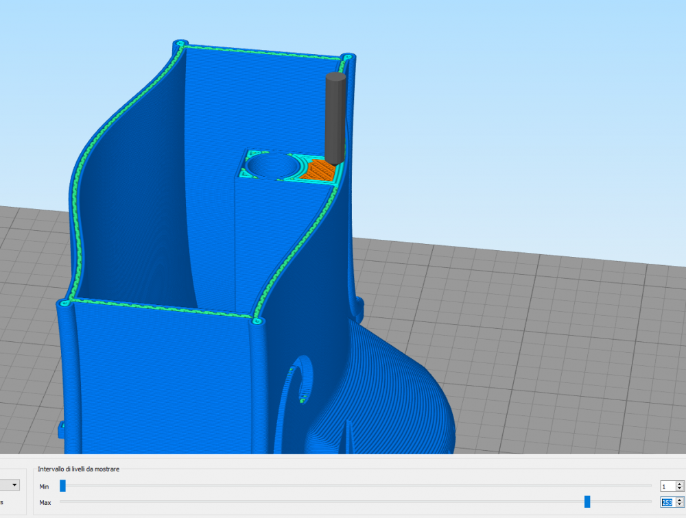

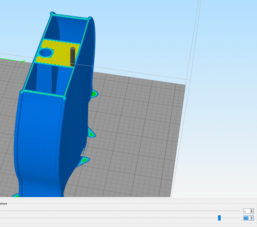

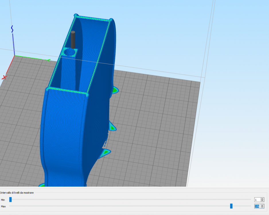

salve a tutti,volevo stampare questo splendido progetto  "http://www.hovalabs.com/hova-instruments/hovalin" ma ci sono alcune cose che non mi tornano,nel sito e in altri forum dichiarano che i modelli non hanno bisogno di supporti extra perchè hanno già incorporati tutti i supporti per la stampa,facendo lo slicer mi sono accorto che in diversi punti c'è qualcosa che non torna...vi posto una foto,come è possibile che la stapma riesca senza supporto?

 Se le tue perplessità sono relative alle parti in giallo tieni presente che per distanze sino a 3 cm è possibile lanciare sul vuoto tra due appoggi del filamento, non verrà un lavoro bellissimo per i primi due strati  (che saranno leggermente arcuati) ma gli strati successivi vengono più che bene e compatti. Io non ho un violino sottomano per prendere le misure ma mi pare ad occhio che lo spessore della cassa non sia poi oltre i 3 cm e comunque se la stampante è tarata bene si può fare anche qualcosa in più dei 3 cm, Quello che proprio non si può fare è lanciare nel vuoto anche un solo cm che poi non abbia un appoggio dall'altra parte, Ma non è questo il caso. Tieni anche presente che nelle specifiche raccomandano 3 stampanti non super economiche.
grazie mille per la risposta tempestiva,comunque la larghezza del violino è di circa 6cm,quindi il pezzo che andrà nel vuoto sarà tra i 4 e  i 5 cm,è vero che ci sono circa 7 strati sopra,secondo te è fattibile con una anet a8 montando un ugelllo da0.8?
ho visto online che il modello è stato stampato con vari modelli di prusa i3 tra cui mk2
