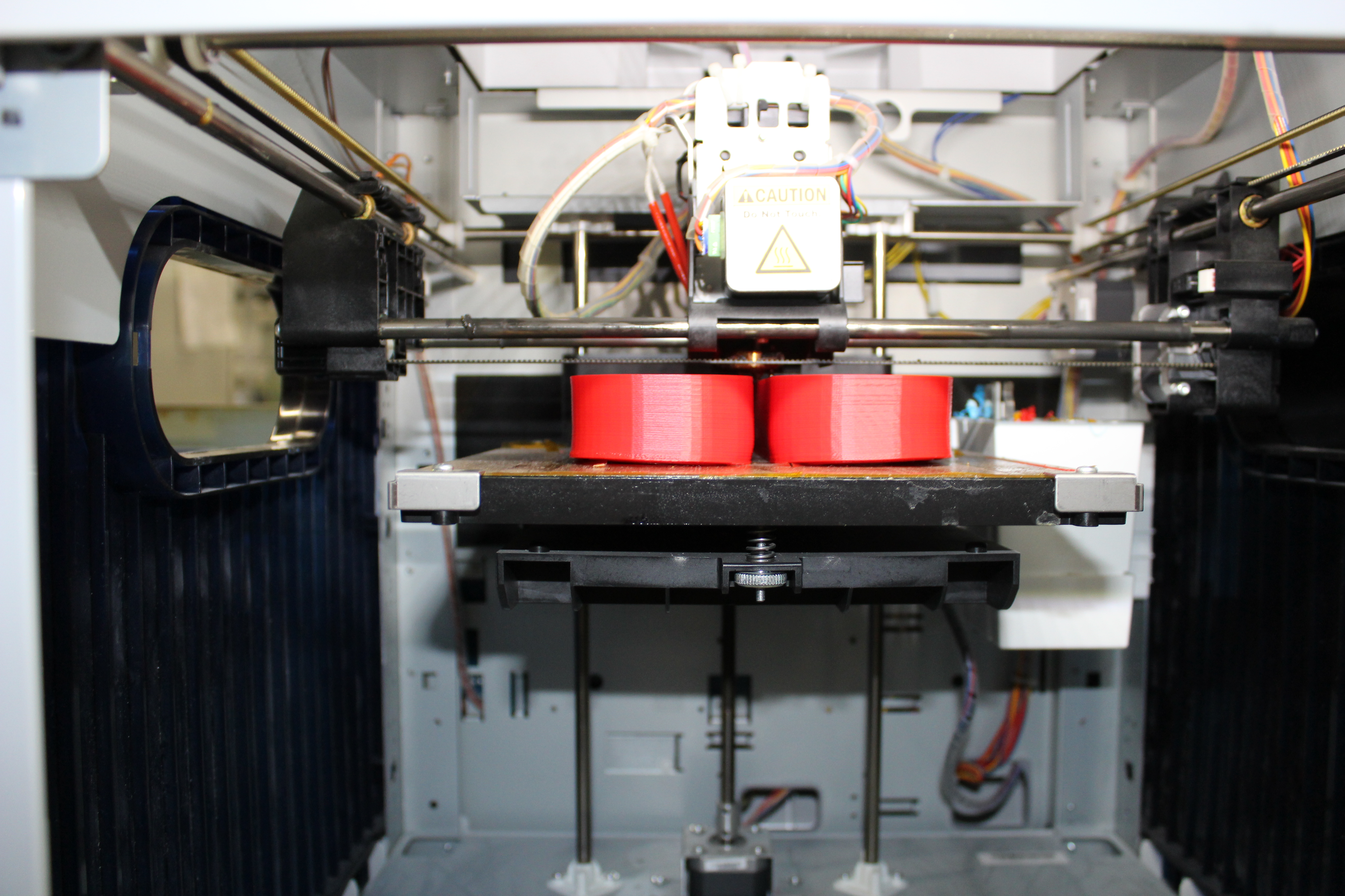

Ciao a tutti, quando stampo utilizzando ABS temperature vedo che sono 88°C il piano e 212°C estrusore ottengo che dopo diverse ore di stampa la base tende ad alzarzi come si può vedere nella foto allegata. Quando l'oggetto era altro 1cm la base era lineare. Utilizzo il programma originale.
Qualcuno può darmi qualche consiglio? Voi solitamente per una stampa buona che paramentri utilizzate?

ciao, mah.. in generale abs ha proprio quello di problema, e (credo perchè non stampo abs anche per questo motivo) che la soluzione sia usare la stampante "chiusa" per mantenere calore ed inoltre usare adesivi tipo lacca o colla per tenere fermo l'oggetto.
in generale.... penso che in molti stiano allontanandosi da abs per passare ad ASA o PLA speciali  (o petg) che sempre più offrono ottime prestazioni ed hanno meno di questi problemi...

i problemi come questi si possono sistemare o almeno attenuare.
anche io ora sto stampando abs ed i risultati sono buoni.
ovvio sempre stampe non troppo grandi.
se si parte da impostazioni sbagliate anche se chiudi la stampante non otterrai molto.(provato)
ora io l'ho chiusa solo ai 4 lati e già va meglio.
passare a asa e petg è un passo da fare ma l'abs che ci rimane possiamo anche finirlo.

purtroppo l'abs tende a imbarcarsi non c'è niente da fare, sopratutto quello davinci che è di dubbia qualita' (esperienza personale).
gli unici consigli che poso darti son: alzare la temperatura del piano ( se possibile da software) non aprire la stampante in modo da non far uscire il calore, usare una notevole quanitta' di colla\lacca sul piano, calibrare il piano in modo perfetto e cercare di ridurre il tempo di stampa a <4 ore....
questo è il limite dell'abs se vuoi stampare grandi oggetti devi cambaire materiale
ho risposto anche nel post che è il clone di questo.....:dissapointed:
il fatto è che l'abs  davinci tende piu' degli altri ad imbarcarsi, è un grosso limite di questa marca....
