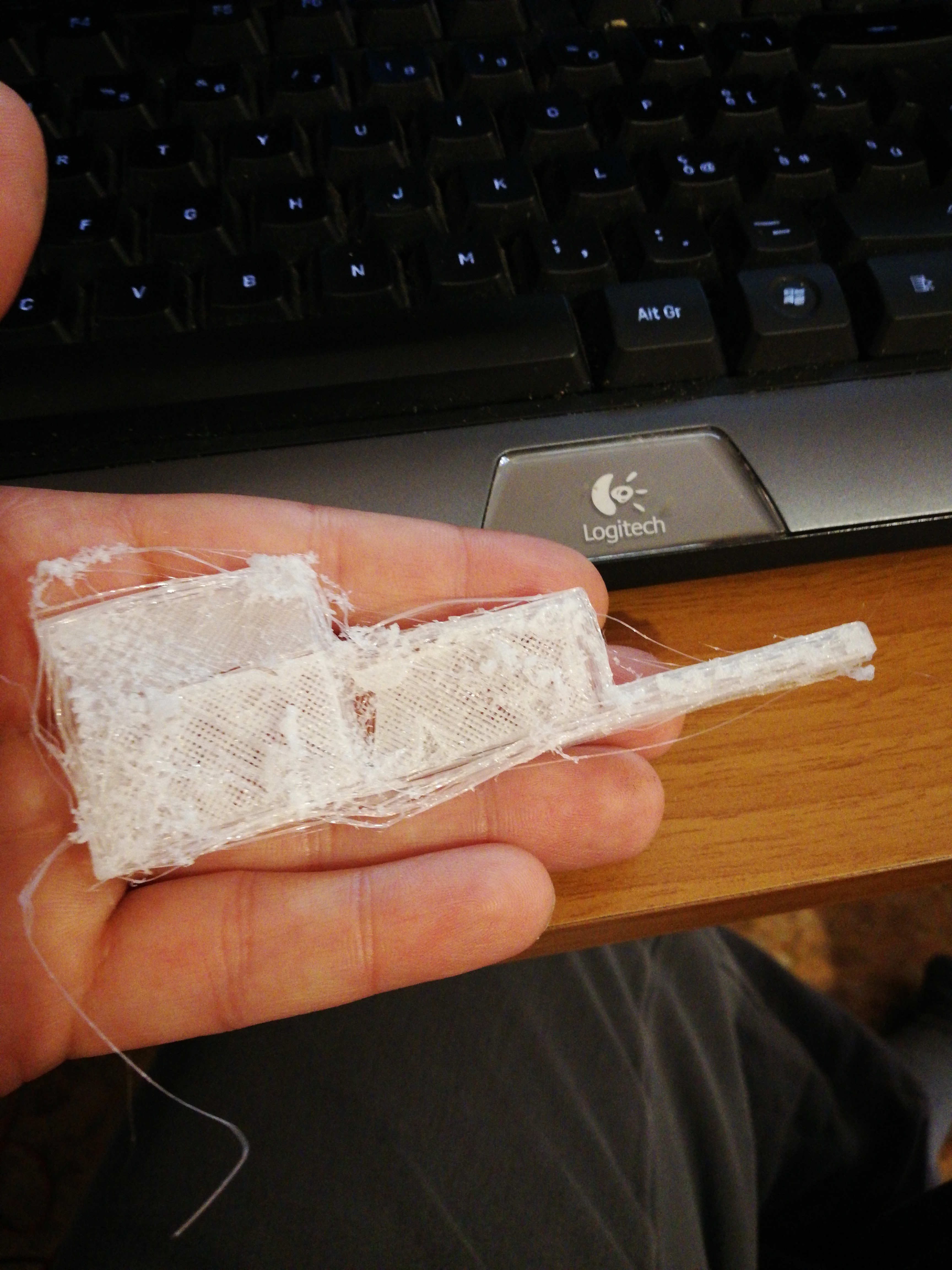

Gigi Inviato 20 Marzo 2018 Inviato 20 Marzo 2018 che slicer usi? impostazioni? non mi sembra solo un problema di temperatura. i layer sono distanti tra loro. fai le prove con il file che ti metto sotto ma 40x40 non lasciarlo 20x20 ricalibra la stampante, mi sembra che lo faccia in automatico x ora metti 50 di velocità. calibration.stl Cita

michaelconti Inviato 20 Marzo 2018 Autore Inviato 20 Marzo 2018 Ora nonostante sia tarata e laccata la base non mi tiene più adeso il primo layer con conseguente risultato Cita
Adryzz Inviato 20 Marzo 2018 Inviato 20 Marzo 2018 1 ora fa, michaelconti dice: Ora nonostante sia tarata e laccata la base non mi tiene più adeso il primo layer con conseguente risultato Sei troppo alto in partenza, le righe dovrebbero amalgamarsi tra loro non essere cosi' visibili e per questo non si attacca al piano Cita
michaelconti Inviato 20 Marzo 2018 Autore Inviato 20 Marzo 2018 Vedo che dal noozle cmq si fa un gomitolo forse troppo alta la temperatura? Cita
