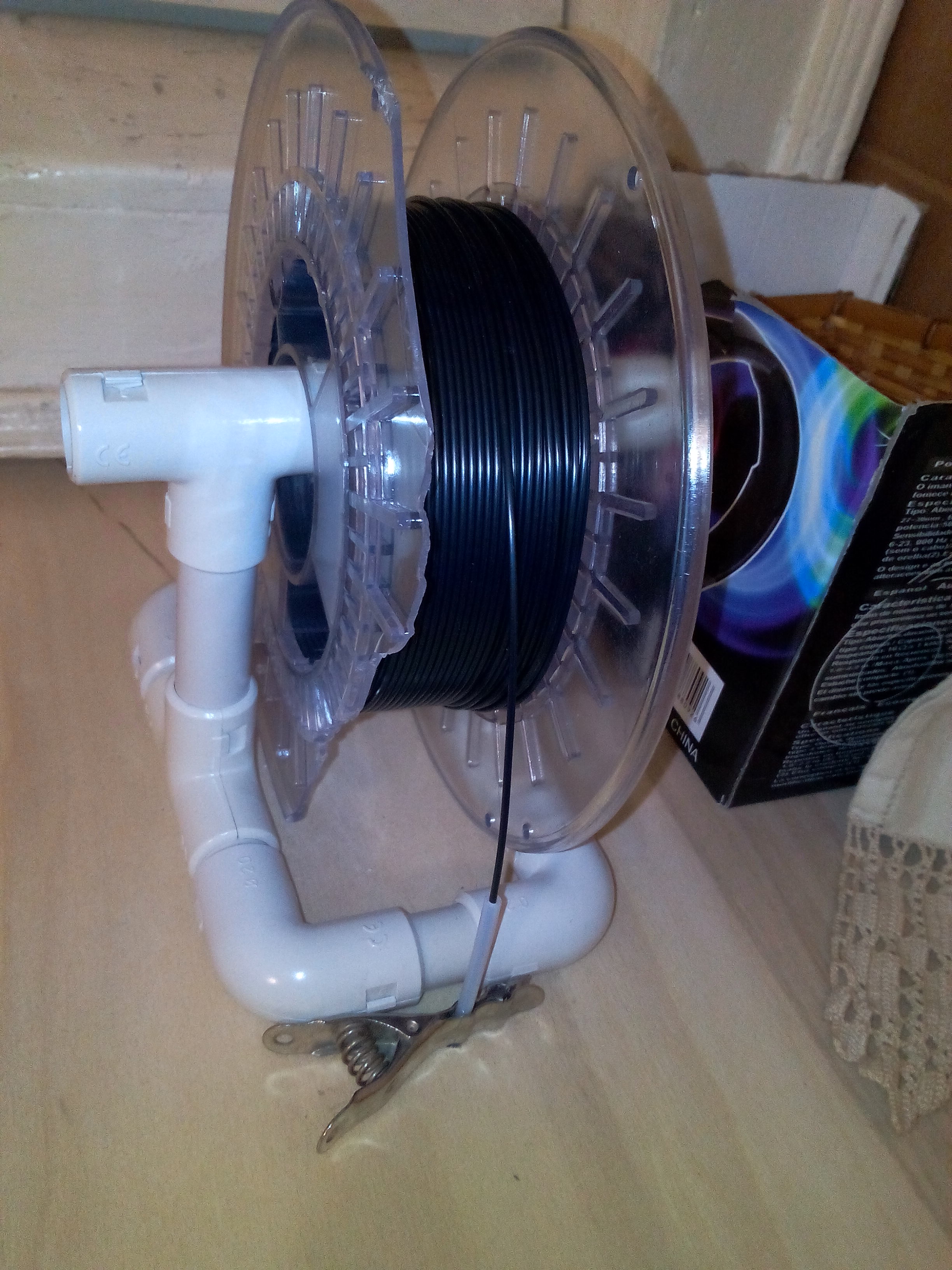

- ho problemi con il pla non so mai dove posizionarlo nel senso se lo metto con tutta la bobina la stampante non lo prende bene se lo lascio cosi sparso mi si creano dei nodi esiste qualche supporto da stampare potete linkarmelo?

Vai su thingiverse li ne trovi infiniti da stampare, io ne ho realizzato uno usando tubi da impianto elettrico
