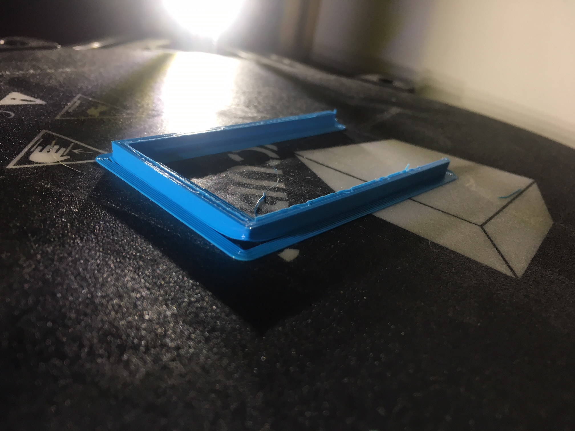

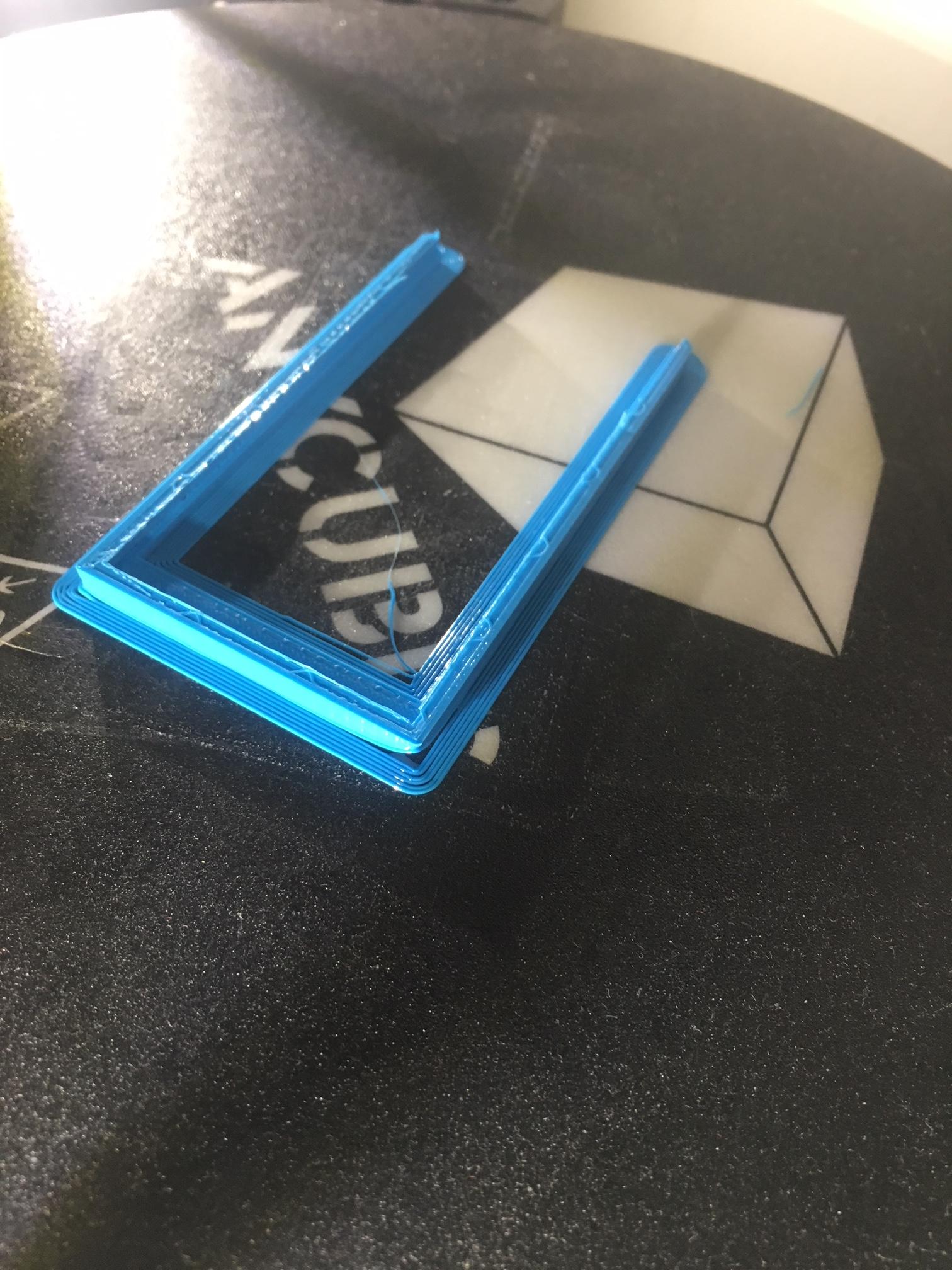

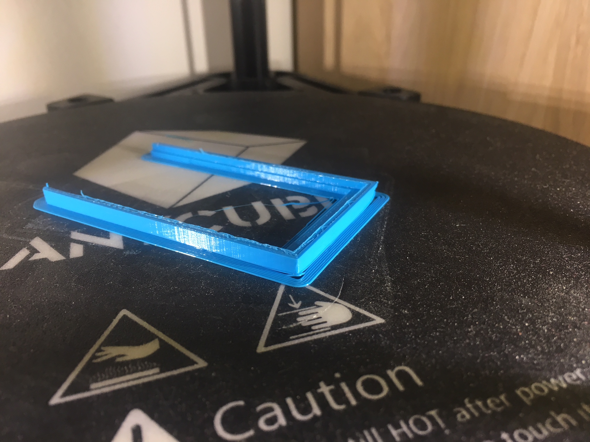

sono nuovo nel settore della stampa 3d. Da poco possiedo una Anycubic Kossel Linear Plus ad uso hobbistico.
Mi ritrovo con un problema su un pezzo da stampare, ovvero che due spigoli si imbarcano verso l'alto.
Lo stesso pezzo l'ho stampato sia in PLA che in ASA, ottenendo lo stesso risultato.
Vi allego delle foto dettagliate.
PS - Calibrazione del piatto effettuata, temp. piatto 60°, temp. estrusore 200°
Grazie in anticipo per l'aiuto.

Ciao! Cosa metti sul piatto x far aderire i pezzi? piatto in vetro mi sembra di aver letto nelle specifiche (credo)
Per asa devi aumentare le temperature sia piatto che estrusore e usare la raft ma @Alep usa l'asa e ti può dire se è giusto
per la temperatura piatto puoi metterla 0/30
@Gigi non uso il piatto in vetro, ma quello con la specie di Ultrabase. Ma dici che potrebbe essere la temperatura del piatto troppo alta?
Per quanto riguarda L'ASA io come temp. uso 235° / 90°.
avevo letto le temp di prima. dovrebbe andare bene.
ho letto alcune recensioni su quella base e molti sono delusi
dovrebbe essere adesiva sopra al vetro.
se fosse così "io" toglierei l'adesivo e userei la lacca.
se non è così non mi vengono altre idee. dovrei informarmi
Asa piatto almeno a 90 gradi e fagli una camera calda, non importa come, vanno bene da una scatola di cartone a 4 pezzi di compensato o del bellissimo plexiglass, Io in questo periodo come camera calda (non metterti a ridere) uso una vecchia coperta di paille per problemi di spazio.
3 ore fa, Naghat dice:
Sei alto con l'ugello quando parti, vedi che il materiale non risulta amalgamato ma si vedono le righe delle passate ?
Quindi fa' poca presa, il primo strato e' il piu' importante
54 minuti fa, Naghat dice:
@Adryzz quindi dici di ricalibrarlo?
Basta che abbassi di un paio di decimi l'ugello
Poi l'adesione dipende anche dal materiale, l'asa apollox devi prenderlo a mazzate per staccarlo dal piatto :)
ma quello è asa o pla ? perchè se pla è parecchio strano..... se asa o abs ci può stare specia se hai stanza fredda o porte che si aprono  in questo periodo.... un giorno mia mogli ha aperto la finsestra della stanza per cambiare aria e 10 secondi dopo si è staccato il pezzo :-)
io ho la stessa stampante, il piatto mi è leggermente migliorato (ed è anche più bella) stampando quegli oggetti alla base delle torre che coprono lo spazio tra il piatto e la torre stessa.
tipo questo:
https://www.thingiverse.com/thing:2830562
secondo me isolano meglio termicamente il piatto .. mia impressione...
No no quello blu che si vede in foto è PLA, infatti anche a me pare strano che si imbarchi così, devo ancora provare ad abbassare di 2 decimi l'offset.
appena torno a casa provo.
Comunque gli upgrade li devo fare, ma deve prima stampare decentemente :D
