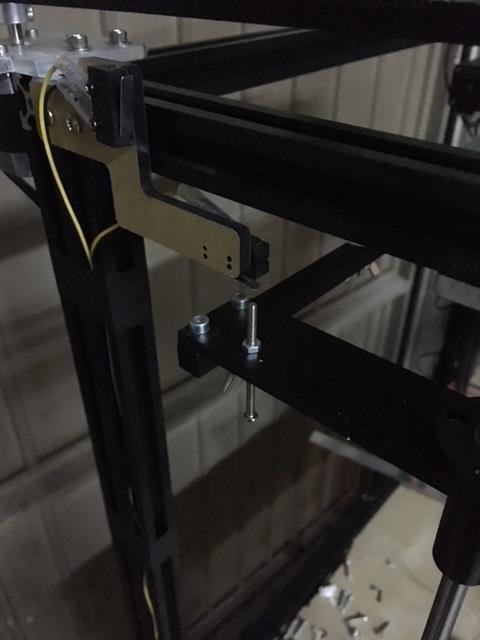

34 minuti fa, Gigi dice:
non vedo sensori.
manca la vite che va a toccare l'endstop
ho montato la barra al contrario...soluzione per risolvere facilmente senza smontare tutto il mondo?
anche la vite è montata al contrario e sopratutto non è la vite giusta da mettere li!
la vite giusta è una molto piu' lunga e completamente filettata, la testa devi metterla sotto ed usare un dado e controdado per bloccarla altrimenti si allenta ogni volta che stampi
IMG_5249.JPG.93222591d8362e4be1fcdc169f5e8418.JPG.
@FoNzY la foto che ho messo è presa da un video di montaggio.
Magari quello che la montava stava sbagliando.
era solo per far vedere la posizione. non so quale vite danno in dotazione
