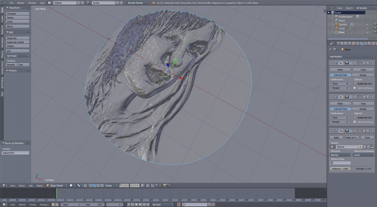

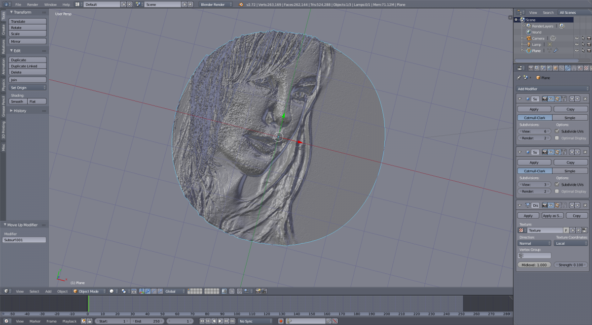

Ciao @BMaker,
no, non è complicato, almeno con Blender. Tra i modifiers ce n'è uno che si chiama "displace" e che applica una variazione di altezza dei punti di un piano in base a determinate caratteristiche di un immagine usata come mappa. In genere la caratteristica principale che viene utilizzata è la luminosità di un punto, questo perchè normalmente un punto in ombra, quindi più scuro è anche più lontano rispetto all'osservatore di uno più chiaro.
Ovviamente la cosa è molto empirica, perchè potrebbero esserci nell'immagine due punti con la stessa luminosità, che quindi il displace mette alla stessa altezza mentre nell'oggetto reale sono su due piani differenti.
Ti allego un esempio velocissimo, fatto al volo con una immagine scaricata da internet e l'applicazioe del displace ad una griglia piatta. A colpo d'occhio l'effetto non è male, ma ad una analisi attenta si vedono notevoli incongruenze in termini di altezza dei punti. Empiricamente direi che è una procedura che da risultati migliori se non si esagera.
più o meno è il procedimento che utilizzo io con il programma Roland...
si deve aver pazienza e PULIRE la foto da quelle incongruenza che cita anche Alessio.. ovvero quei chiaro/scuro che possono essere mal letti dal software..
