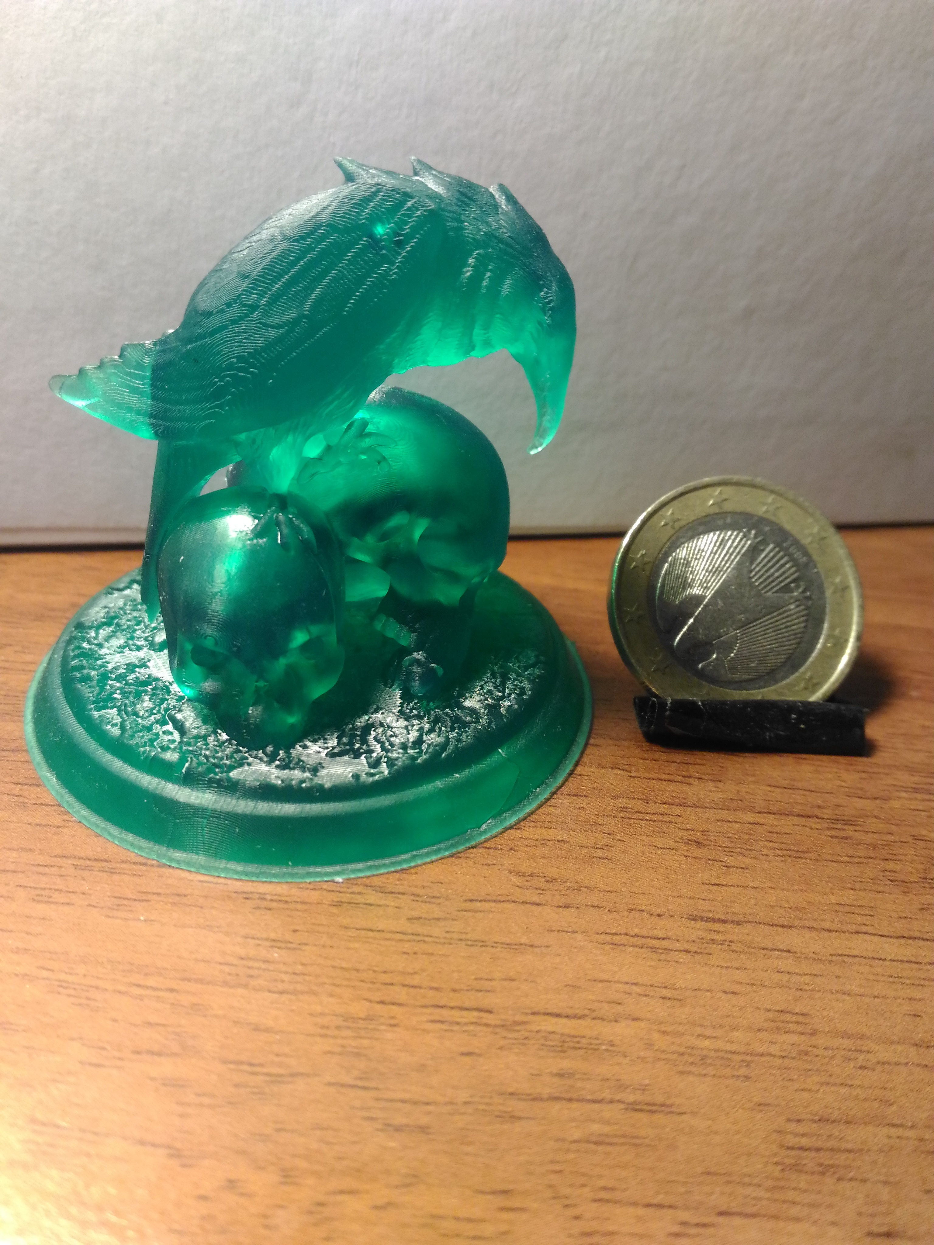

sem81 Inviato 4 Aprile 2018 Inviato 4 Aprile 2018 A mio avviso se trovi un luogo più adatto è comunque una macchina che può darti grandi soddisfazioni. Considera che io, senza alcuna esperienza di stampanti sla/dlp ho ottenuto risultati discreti dopo soli 2 giorni. Dalla foto si possono notare i layer (50 μm), sicuramente orientando il modello in maniera diversa avrei ottenuto risultati migliori. Si intravede anche una bolla d'aria; ho svuotato il modello ma all'interno la resina è ancora liquida. Nella prossima prova aggiungerò dei fiori per farla colare. 1 Cita
