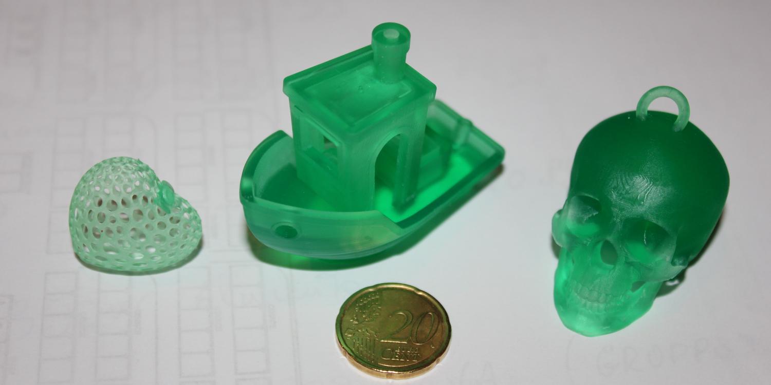

paolopa Inviato 6 Agosto 2018 Condividi Inviato 6 Agosto 2018 Grazie a tutti per l'aiuto ecco le prime 3 stampe. Altra domandina il FEP ogni quanto va cambiato dopo 3 stampe già sembra opacizzato, e lo ho pulito con delle gocce di isoprpanolo come consigliato. Cita Link al commento Condividi su altri siti Altre opzioni di condivisione...
FoNzY Inviato 6 Agosto 2018 Condividi Inviato 6 Agosto 2018 è solo una spugnetta al carbone attivo, puoi tenerla li 10.000 ore, ma in alternativa prendi una spugnetta al carbone attivo della juwel da 4 euro e ci fai 50 filtri(robba da acquario) Cita Link al commento Condividi su altri siti Altre opzioni di condivisione...
