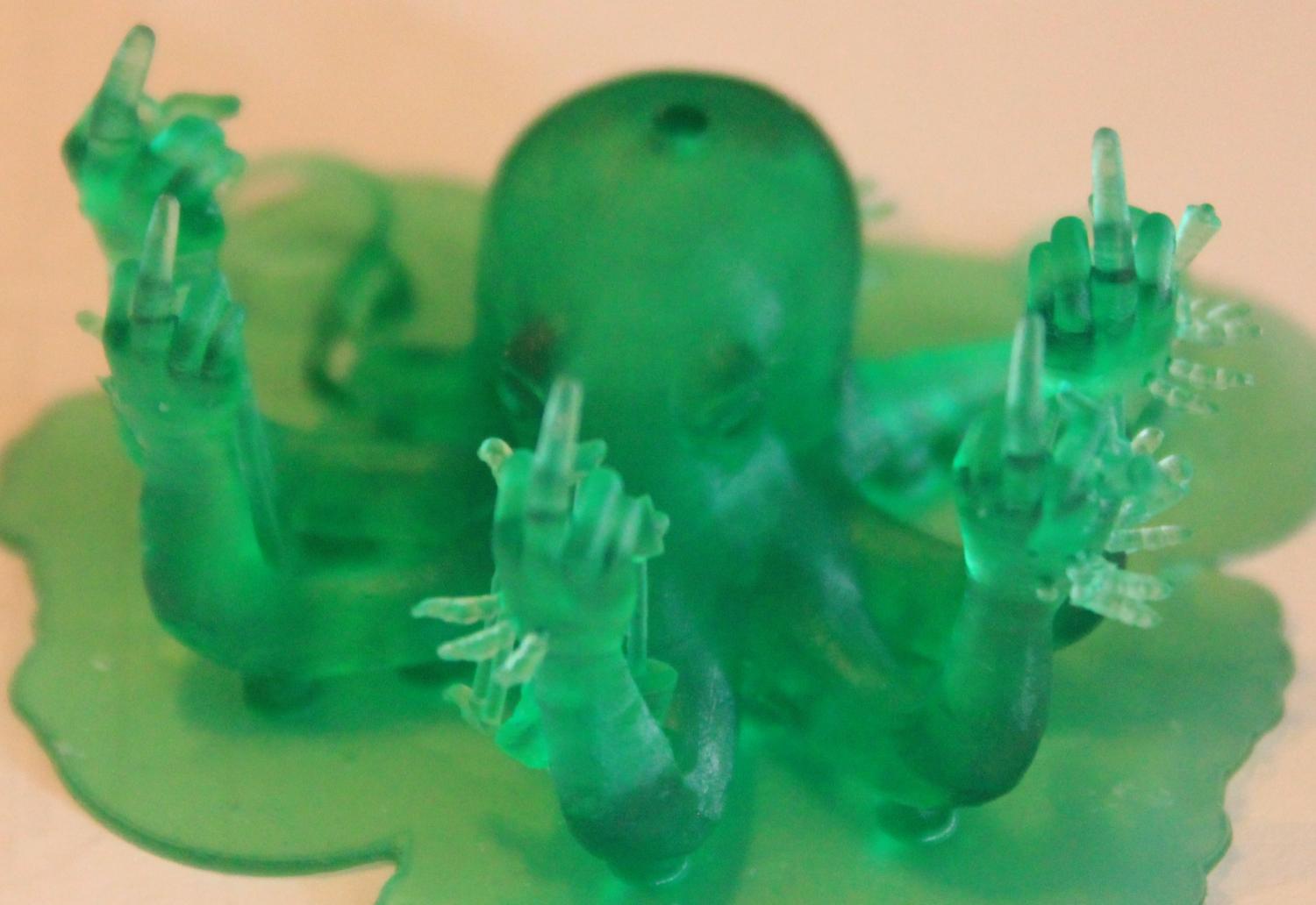

salve sto avendo seri problemi nello stampare questo modello, ora non riesco a capire se sbalio l'orientamento di stampa oppure è colpa della resina che non ho mai usato.
Finita quella in dotazione sto provando la Wanhao Green che da tabella su internet si stamperebbe a 7 secondi.
Ho provato una stampa a 8 secondi ma risultavano dei layer mancanti come se non avesse solidificato. Ho provato a fare la stampa a 10 secondi ma la stampa non è venuta bene, le mani si sono ripiegate su se stesse almeno 2.
Per non farlo pieno lo ho vuotato e forato sul fondo pertanto lo ho stampato rovesciato, cioè con le dita verso il piano di stampa forse l'errore è stato anche questo.
Però nelle mani/tentacoli vi è della resina liquida intrappolata forse i temp di esposizione sono bassi?

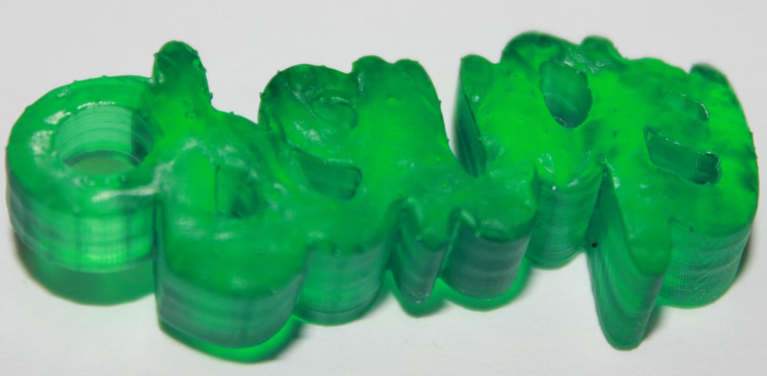

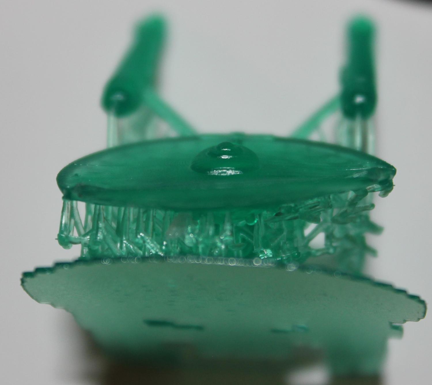

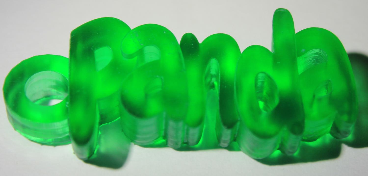

Non riesco ad uscirne da questa resina wanhao. Ho stampato di nuovo la piovra e anche un portachiavi con un tempo di esposizione di 11 secondi il portachiavi è stato finito in 1 ora mentre la piovra in 3 ore la stampa è avvenuta insieme.
Riscontro questi problemi;
1) il portachiavi nella zona dei supporti è come se la resina sia sottoesposta (penso) dato che è arrotomdato come se avesse scolato, ma la cosa strana è che se fosse stata una sottoesposizione anche il continuo e le parti finali non dovrebbere risultare liscie e piatte cosa che invece lo sono, considerare che è rimasto in stampa altre 2 ore anche se oramai era pronto. (metto 2 foto per far capire cosa intendo)

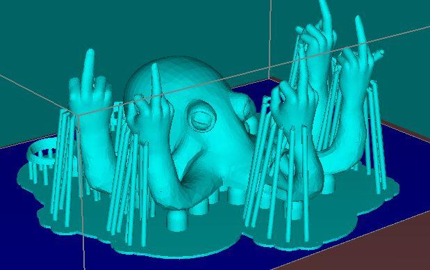

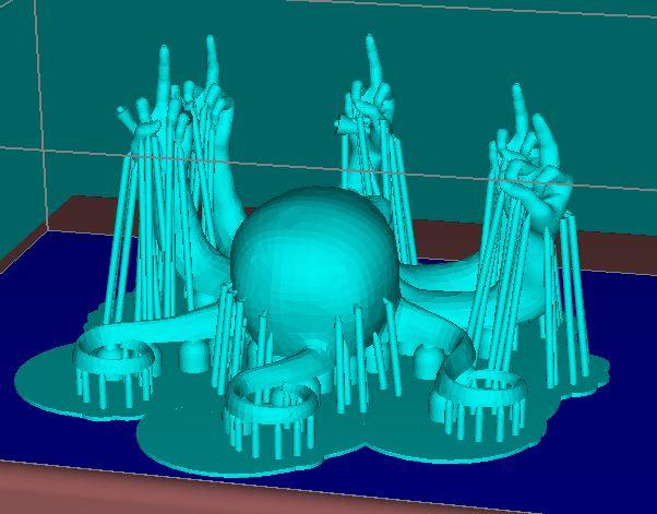

2) la piovra svuotata e poi aggiunti i supporti con B9 è venuta discretamente se non per i supporti vedere le mani dove non si sono creati attaccati al piano ma li ho ritrovati come li vedete in foto che aggiungo. (ora però non ricordo sinceramente se ho fatto la cavolata di mettere i supporti poi passata al programma di slicing anycubic ho rimpicciolito il modello, questo potrebbe aver influito)
Comunque se il problema era di esposizione anche la piovra dovrebbe essere venuta male cosa invece che non è successa.
Qualche suggerimento?
Secondo me il problema principale sono i supporti. Quelli generati dal software anycubic mi hanno sempre dato problemi. I supporti della piovra vanno bene, forse sono fin troppi. Come hai detto, potresti aver rimpicciolito il modello con i supporti.
