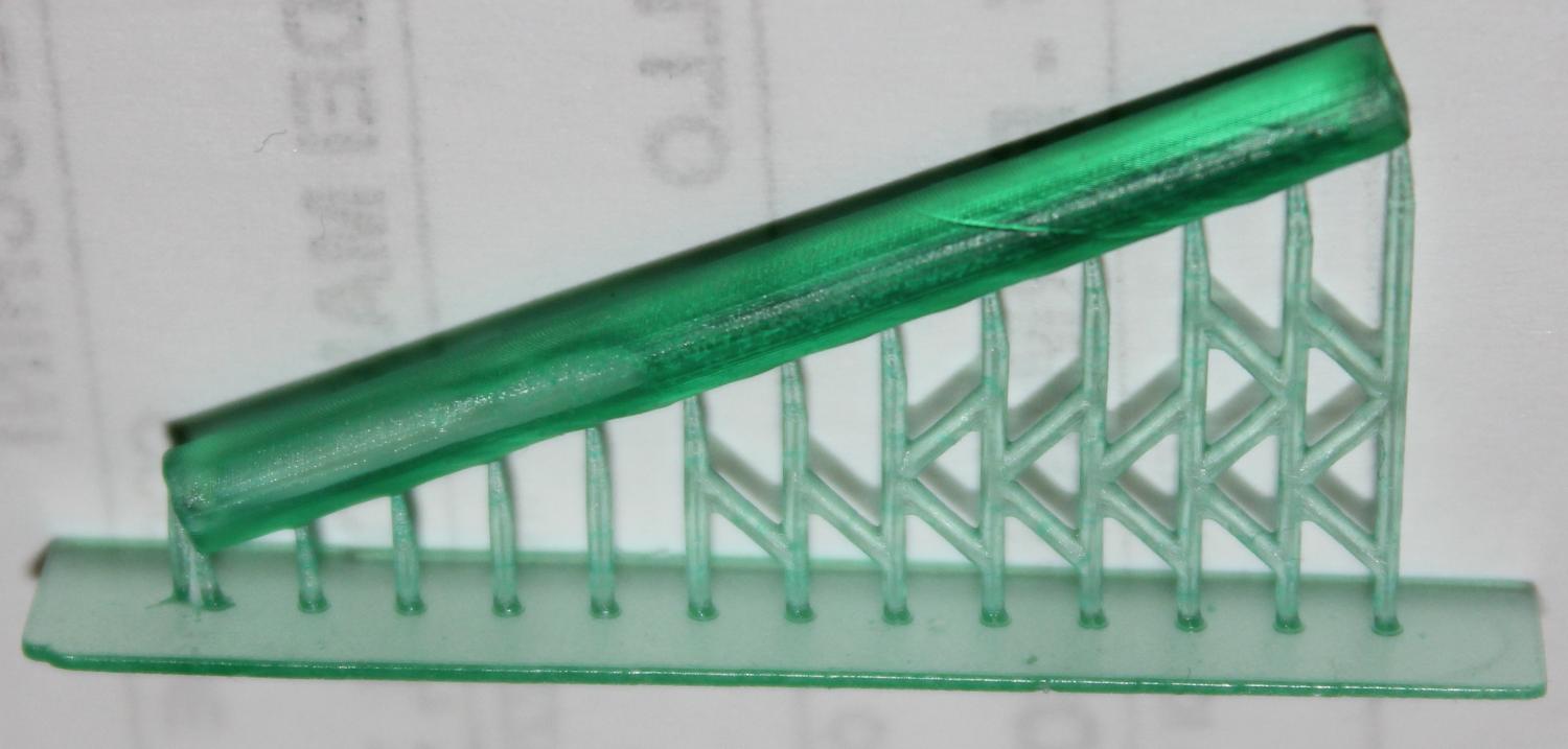

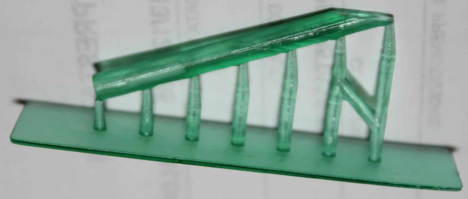

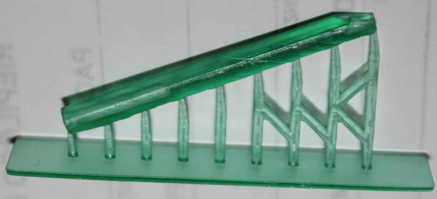

paolopa Inviato 28 Agosto 2018 Inviato 28 Agosto 2018 Ho cambiato il Fep e ho provato a stampare 3 cilindi sempre con la resina wanhao verde dimenzione 35mm diametro 3mm tempi di esposizione di 15 secondi con i 3 tipi di supporti del programma della stampante. Con mio stupore tutti e 3 i pezzi sono venuti bene senza che i supporti non si siano formati (come sulla piovra) metto le foto sotto. Questo però mi fà avere ancora dei grossi dubbi dato che ora c'è il Fep nuovo mentre prima vi era un Fep con penso fra prove e tutto non più di una 10 di stampe. Possibile che il problema sia stato il Fep opacizzato? Non mi sembrava molto opaco anche perchè lo ho pulito sempre bene e alla fine anche con delle gocce di ISP. Ora ho messo nuovamente a stampare il piccolo Enterprise per vedere se si ripresenta il problema, ma questa stampa finira fra quasi 5 ore, poi farò sapere per cercare di capire il problema. Cita
paolopa Inviato 11 Settembre 2018 Inviato 11 Settembre 2018 scusate ma ho avuto problemi e non ho potuto essre presente. Tornando a noi sotituito il Feep tutto è tornato nella normalità ho fatto altre stampe (compreso il piccolo Enterprise ) e tutte sono tornate nella media di qualità di quelle precedenti. Ho provato anche la resina bianca Anycubic e risulta buona nella stampa tempo di adesione 60s stampa a 15s Ora sarei tentato di prendere la resina della Ameralabs ma questo più avanti. Unico neo che riscontro è che ho appurato che il feep si opacizza molto velocemente e con poche stampe nonostante sia sempre al buio e le stampe ne risentono. Cita

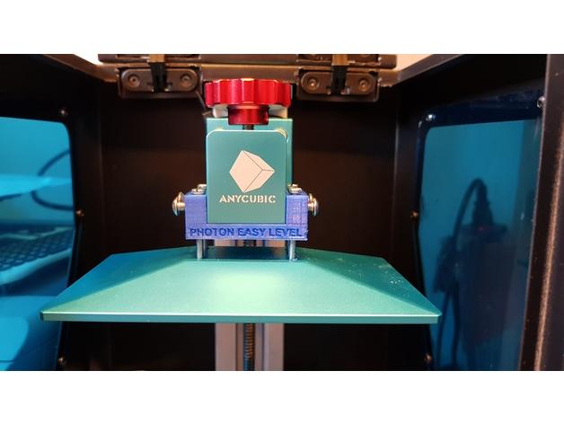

sem81 Inviato 17 Settembre 2018 Inviato 17 Settembre 2018 Hai problemi con il livellamento del piatto?Inviato dal mio ASUS_Z00LD utilizzando Tapatalk Cita
paolopa Inviato 21 Settembre 2018 Inviato 21 Settembre 2018 Effettivamente ho notato che verso sinistra la pressione esercitata sul foglio è leggermente minore. Forse un livellamento tipo quello della D7 rispetto a quello sferico della Anycubic potrebbe essere meglio. Questo è simile ma non saprei proverò a riprodurlo e vedremo. Cita
