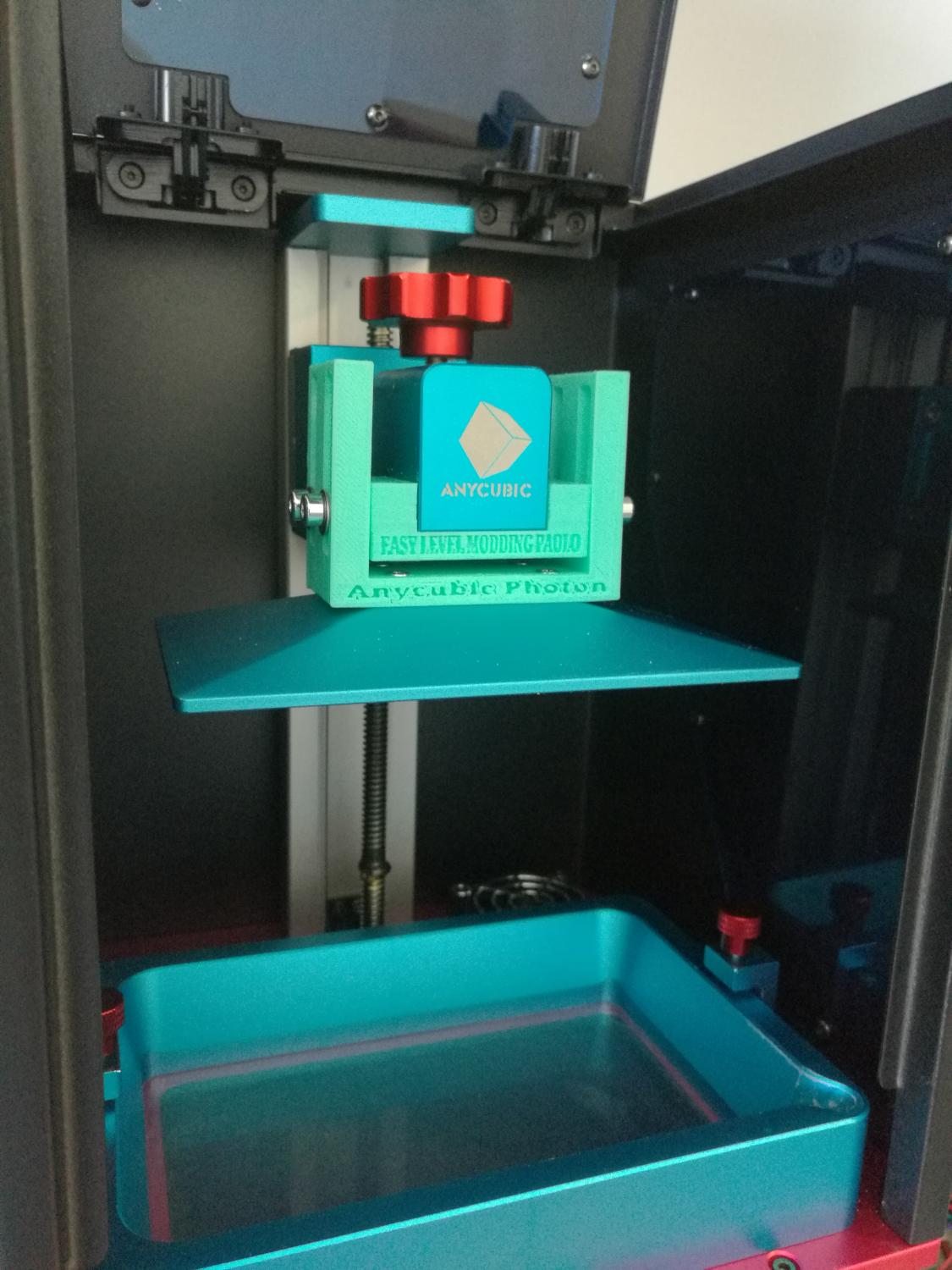

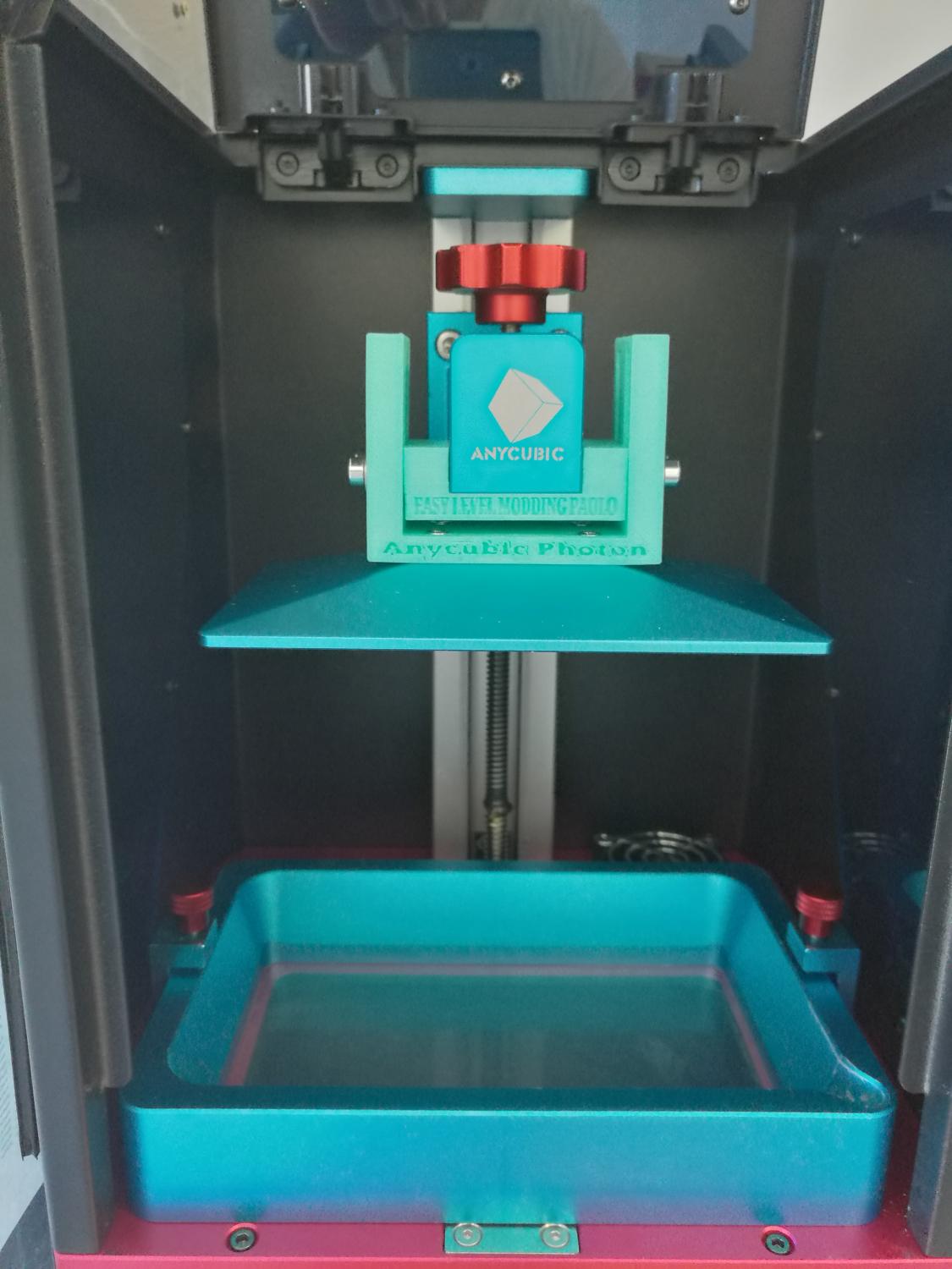

paolopa Inviato 25 Settembre 2018 Inviato 25 Settembre 2018 In attesa di sapere come è venuta la stampa con la 3d-okay, io ho provato a modificare il pezzo per il livellamento del piatto in maniera secondo me meglio rispetto alla foto messa sopra. Ho trovato che con questa modifica il livellamento si ottiene meglio, sul foglio la pressione esercitata e la stessa su i due lati. Una domanda forse stupida ma non ho mai trovato la risposta in giro: dopo la stampa di un pezzo i supporti sono da togliere prima di metterlo a solidificare sotto la lampada UV oppure dopo? Quale è la scelta migliore? 1 Cita
