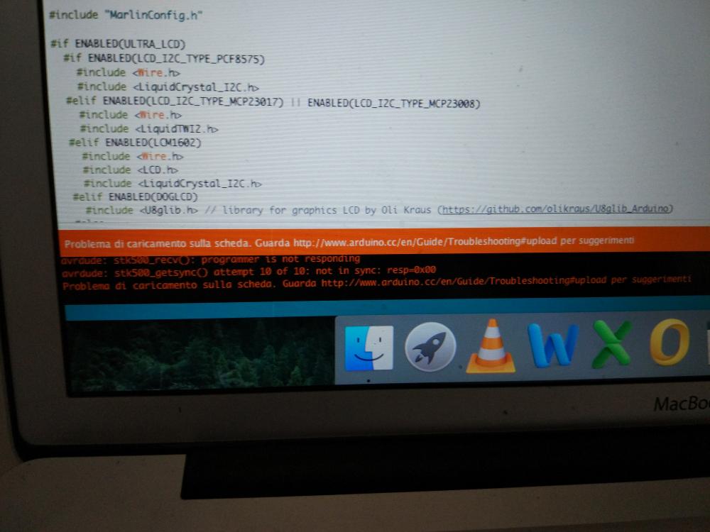

Buonasera a tutti, ho installato arduino sul mio mac e ho aperto il programma marlin.. l'ho verificato e fino a qui tutto bene, quando vado a collegare il pc alla stampante (anet A8) mi da errore (foto).
la scheda ho selezionato anet v1.0 il programmatore ho selezionato AVRISP mkll e la porta ho selezionato l'unica disponibile /dev/cu.bluetooth-incoming-port
cercando qua e la ho visto che potrebbe essere la porta ma non riesco a "trovarne" delle altre, qualcuno può aiutarmi?

ciao che software sei slicing hai istallato? hai istallato i driver per la porta usb?

aggiungo che in rh non c'è l'opzione porta com 1 o 3 ma solo questa: usbserial-al03nrxg, inoltre sull'LCD della stampante quando collego il cavo mi viene fuori un indirizzo ip...
io ho messo el capitan mi trovo bene...si certo nel mac un po' diverso... è quella la porta si
se posso darti un consiglio LOOKA istalla cura, molto meglio sul mac, io uso repieter sull'altro pc window i driver sono questi : cercali con goggle
10.3-10.8-FTDI-USB-Serial-Driver_v2_2_18.dmg
Ciao a volte succede anche a me.
Prova cosi
1. collega la stampante al mac
2. il software non deve essere avviato
3. accendi la stampante
4. avvia il software.
Attento che se accendi il software prima della stampante non te la riconosce.
Con il mio mac facendo cosi funzionano tutti si simplifier 3d, reperire e cura, io utilizzo hight sierra
