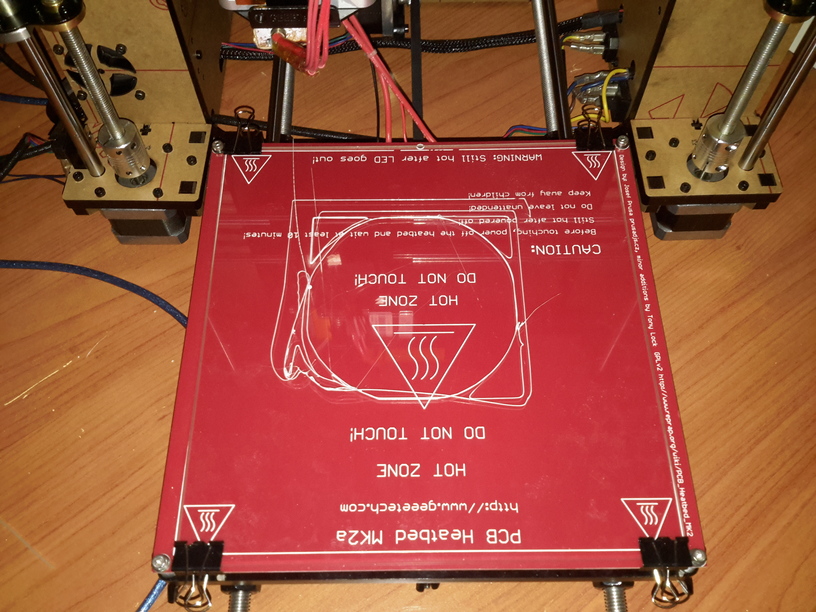

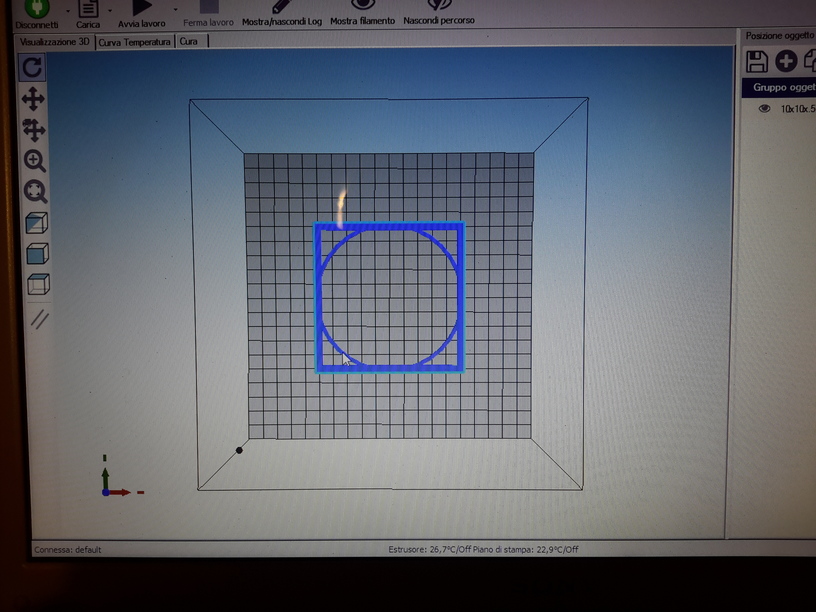

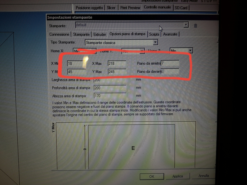

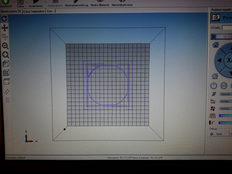

AdolfoCS Inviato 31 Marzo 2018 Inviato 31 Marzo 2018 Ciao a tutti, senza perdermi in chiacchiere vi spiego il mio problema: - Apro il file (allegato 01) perfettamente allineato al piano su pc. - Lancio la stampa e la preview (allegato 02) sempre allineata al piano e sempre su pc. - In realtà succede questo (allegato 03) che la stampa non è allineata come sul pc (lasciate stare la qualità ho interrotto subito e toccato la plastica, ma si nota benissimo che le coordinate non corrispondono. - Ho smanettato più volte su questi valori (allegato 4) ma non cambia nulla, qualsiasi valore io inserisca. Qualcuno sa aiutarmi a risolvere il problema? P.S.= a parte questo inconveniente la stampante va bene da tutti i punti di vista... Grazie in anticipo. Cita
Gigi Inviato 31 Marzo 2018 Inviato 31 Marzo 2018 devi cambiare i valori Min sul firmware. prova con i tuoi valori. #define X_MAX_POS 200 #define X_MIN_POS -15 #define Y_MAX_POS 190 #define Y_MIN_POS 0 #define Z_MAX_POS 180 #define Z_MIN_POS 0 1 1 Cita

Gigi Inviato 1 Aprile 2018 Inviato 1 Aprile 2018 nel firmware. ma non questi ma quelli tuoi. devi fare delle prove Cita

AdolfoCS Inviato 3 Aprile 2018 Autore Inviato 3 Aprile 2018 Il 1/4/2018 at 18:22, Gigi dice: nel firmware. ma non questi ma quelli tuoi. devi fare delle prove alla fine dopo svariati tentativi sono riuscito a calibrare il discorso delle coordinate sul piano e a centrare la stampa come sul piano di repetier, grazie ancora, ascolta se posso approfittare della tua gentilezza, c'è qualcos' altro da modificare nel firmware per migliorare in generale le prestazioni della stampante??? Cita
