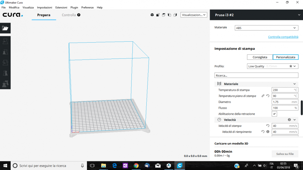

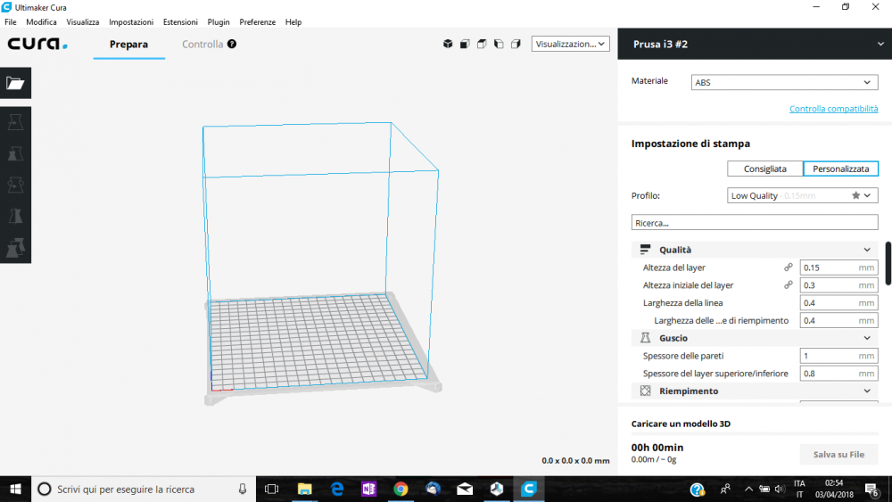

Quando mi capita di fare pezzi più grossi che ampie zone di riempimento sento il classico ticchettio del salto della filamento, con risultati che potete immaginare, naturalmente per poter bypassare questo problema ho abbassato il flow fino a 70 e avevo ottenuto un ottimo risultato ma quando si passa a lavorare su spazzi con riempimenti più bassi giustamente ho problemi di rscarsità di materiale.
quindi attualmente per trovare una soluzione dovrei essere attaccato alla macchina e variare il flow da quando passa dalla base alla realizzazione della parte superiore.
premesso che ho fatto un ulteriore test :facendo passare il filo attraverso l'ugello anche con temperature molto elevate e con velocità più basse tende comunque a slittare.
il codice che consigliavano era il seguente

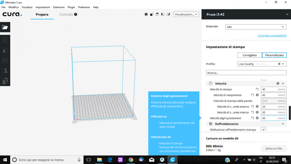

G1 E150 F200 io ho messo F100 per vedere se slittava meno ma il risultato non è cambiato
con cura ho impostato queste velocità nei progetti che stampo

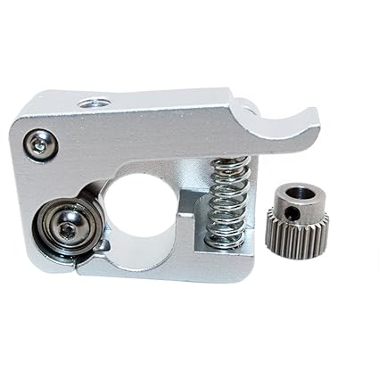

SI io ho risolto definitivamente con questo ingranaggio
ma bisogna ricalcolare i passi perchè ha un diametro leggermente più stretto e poi altro problemino che crea è che avendo un diametro leggermente inferiore il filamento non è più allineato perfettamente col foro che porta alla gola, Se il tutto è in vista come nei bowden non è un problema altrimenti è bene farsi un guidafilo.
Infatti ho appena installato lo stesso ingranaggio e sembra di aver risolto e solo da perdere un po’ di tempo con l’allienamento con il cuscinetto ma una volta trovato il gioco è fatto
