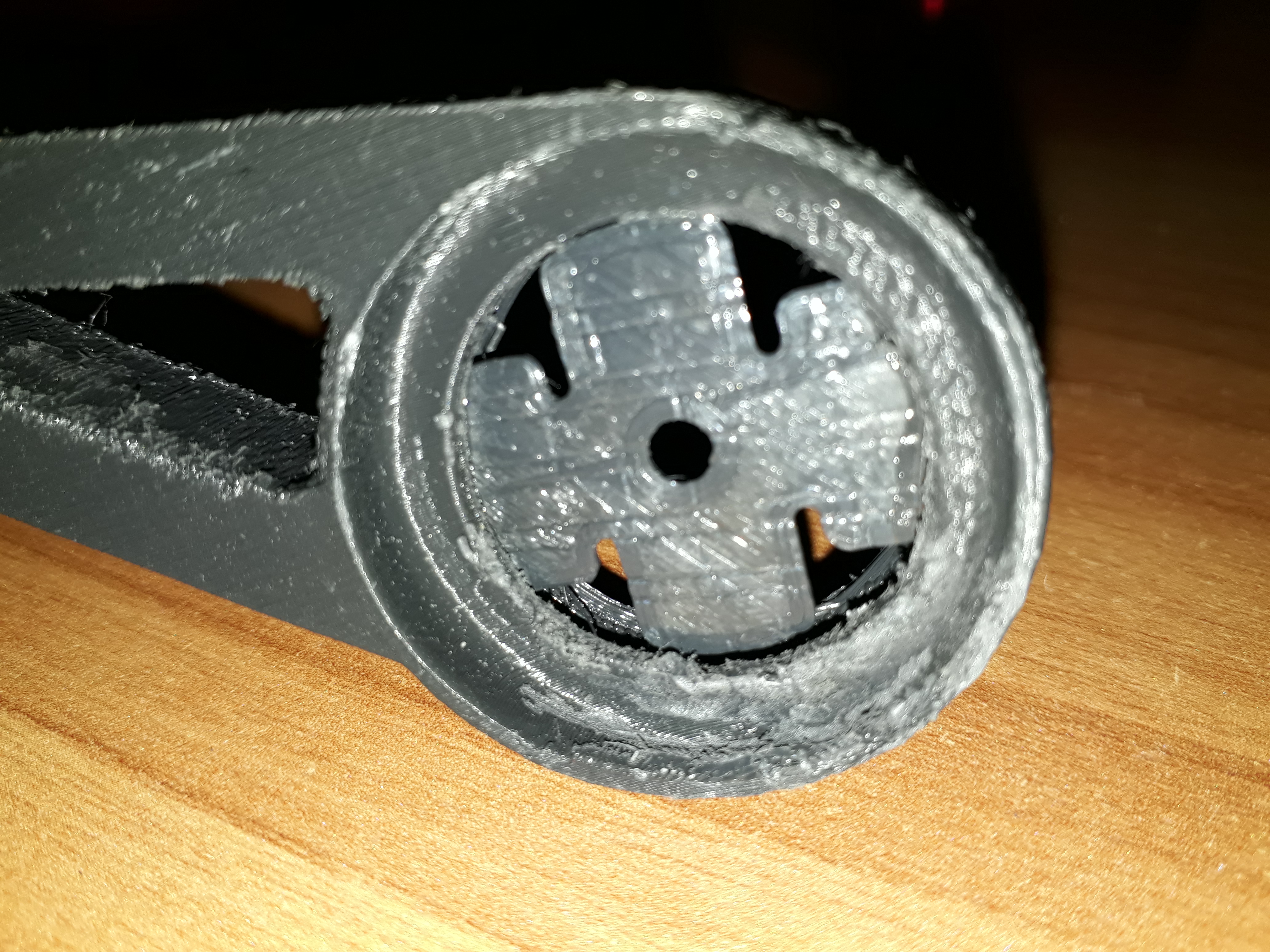

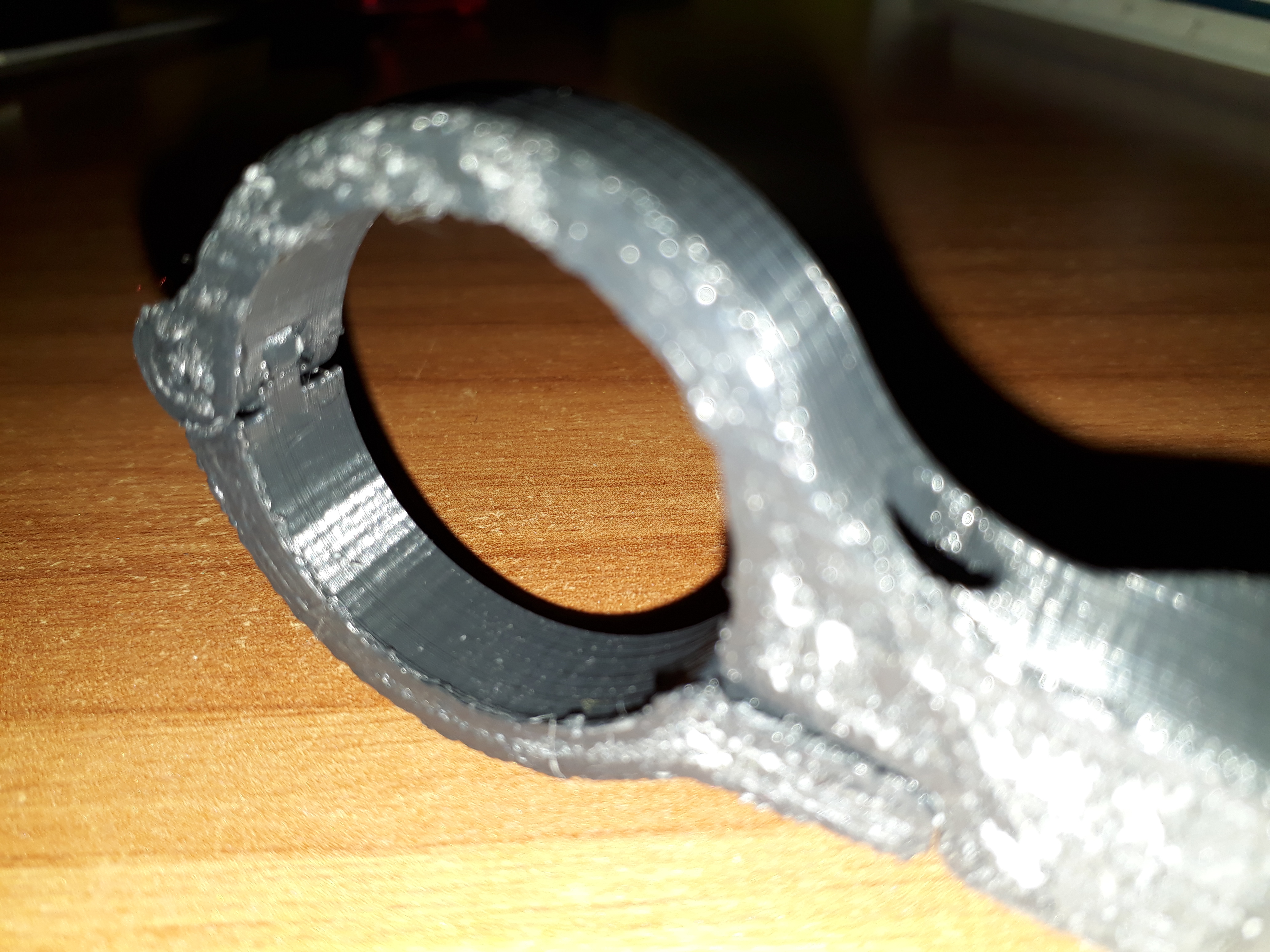

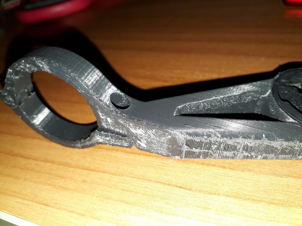

skimans Inviato 8 Aprile 2018 Autore Inviato 8 Aprile 2018 un po meglio. Anche se poi dopo ho usato una lima per togliere la base dei supporti rimasta incollata al pezzo. la parte circolare precedentemente in posizione verticale e' migliorata da una parte..mentre dall'altra ho sempre bestemmiato per togliere il supporto. Cita
marcottt Inviato 9 Aprile 2018 Inviato 9 Aprile 2018 supporti e motori.... gioie e dolori ... comunque mi sembra non ottimale la stampa... i supporti magari fai qualche modifica ai parametri perchè le bestemmie ci stanno però arrivare alla lima mi sembra eccessivo,.... le foto anche a me evidenziano sempre difetti non visibili ad occhio nudo... però mi sembra ci sono dei punti non ottimali ... con sbavature e linee assenti/distaccate leggermente Cita

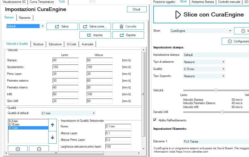

skimans Inviato 9 Aprile 2018 Autore Inviato 9 Aprile 2018 più che altro vorrei stampare anche senza supporti. E credo che settando i giusti parametri...credo sia possibile. Credo che si tratti di settare alcuni parametri di estrusione che attualmente non sono di mia conoscenza. Appena riesco inserisco screens dei miei parametri. Cita

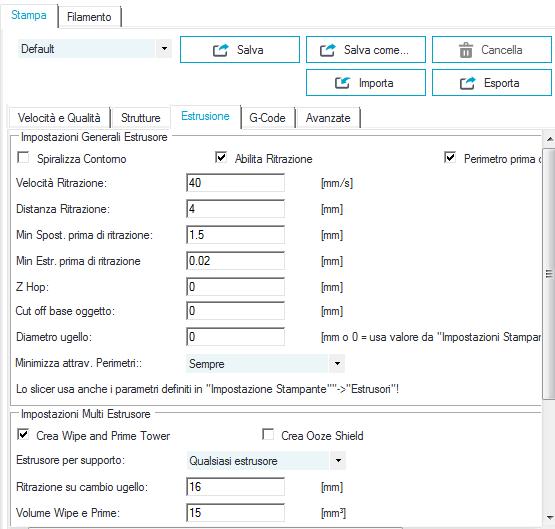

skimans Inviato 9 Aprile 2018 Autore Inviato 9 Aprile 2018 una info.. sto notando che in tutte le mie stampe la percentuale di Densità Infill è sempre stata impostata a 20%. Può essere questo il motivo ? adesso sto provando a stampare con 60% Infill. Questi i parametri attuali: Cita
