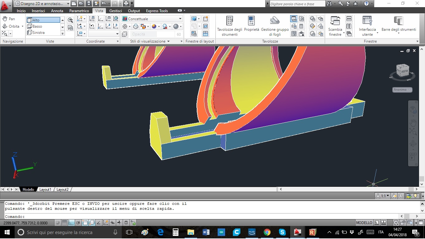

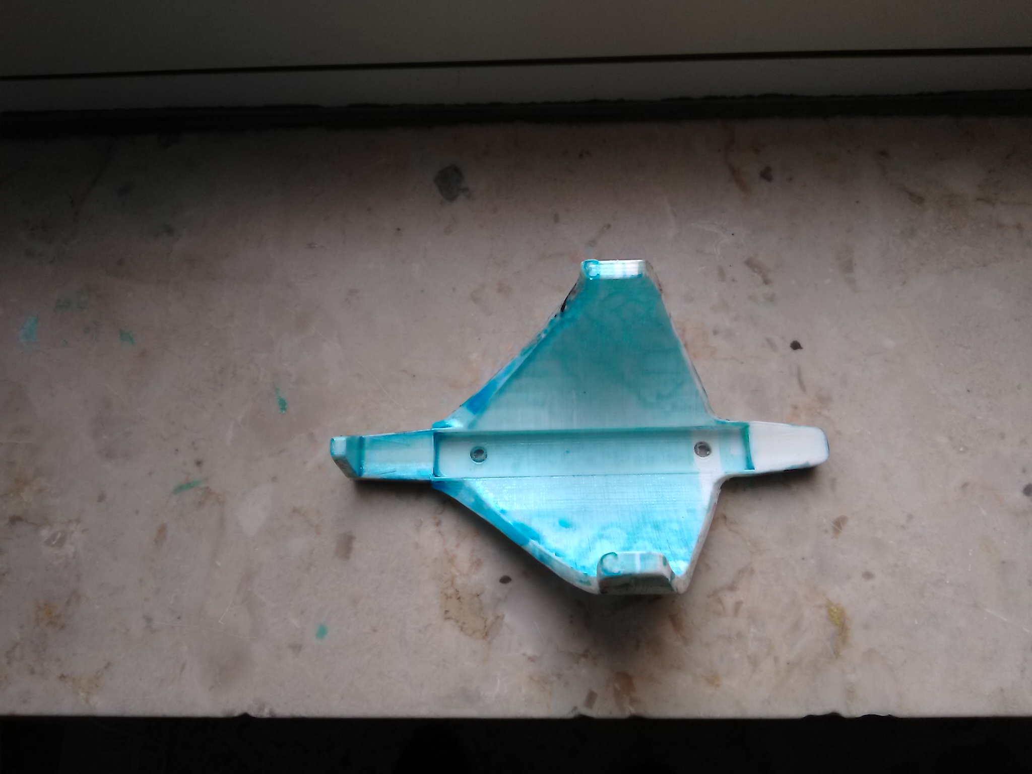

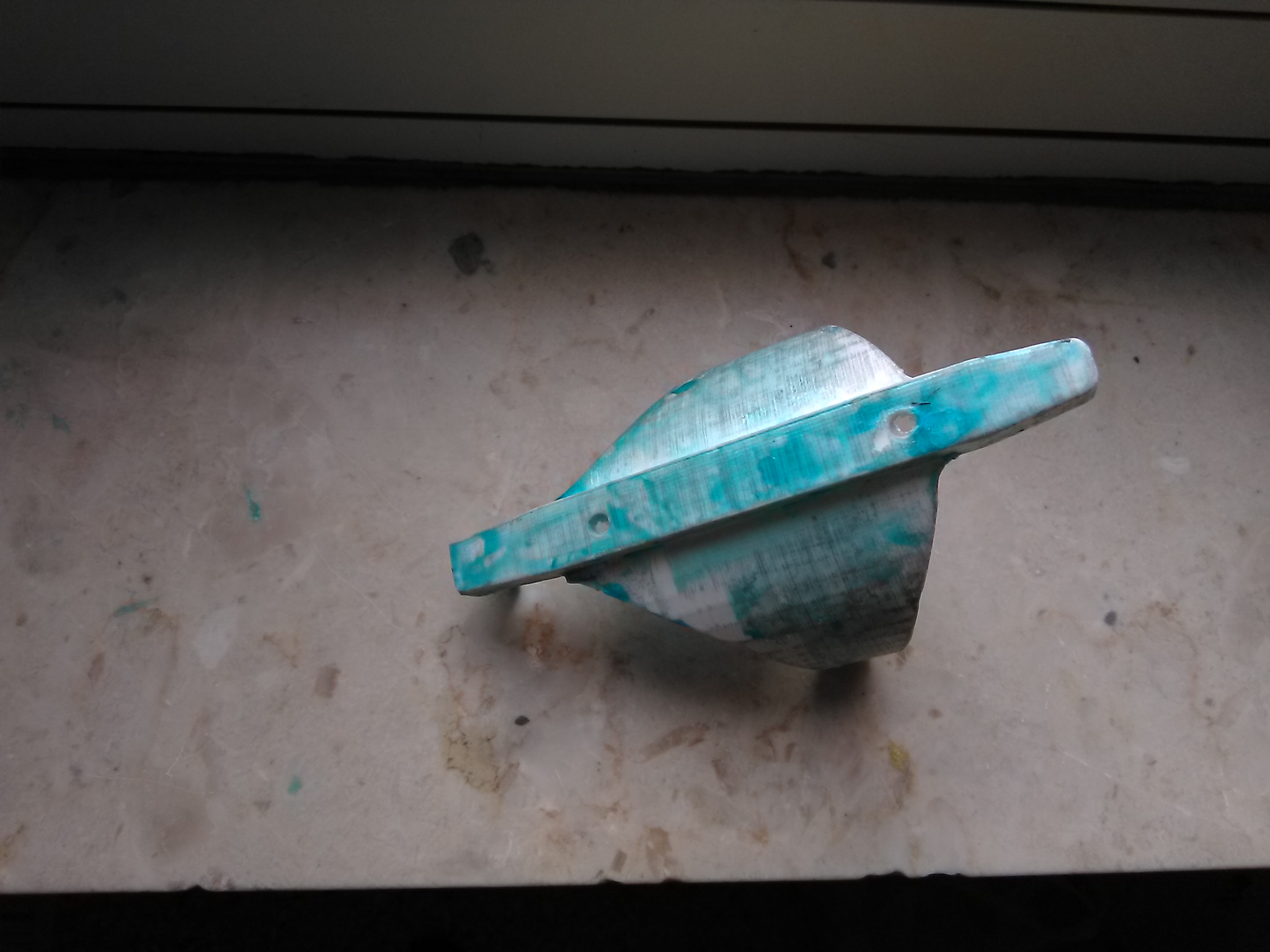

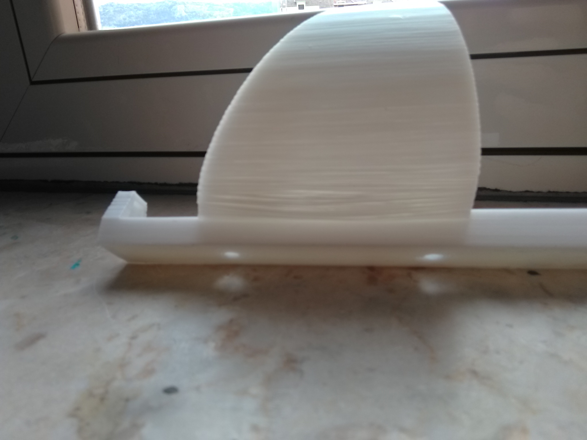

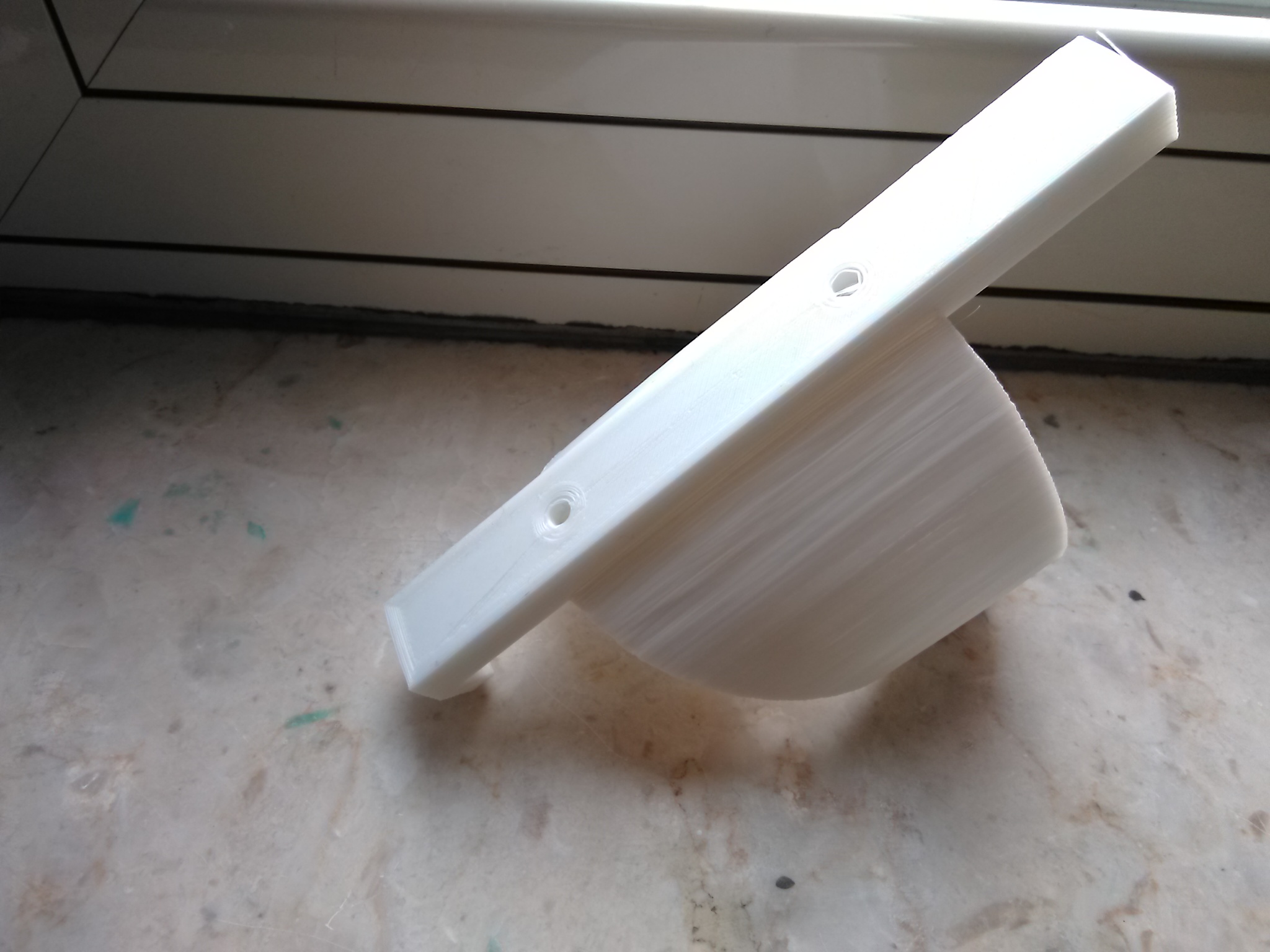

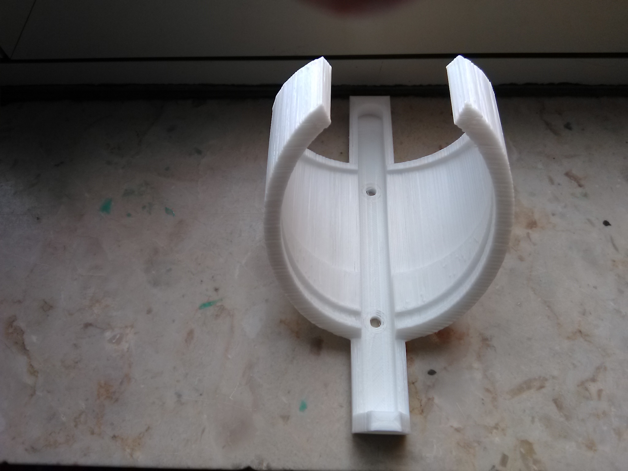

AlexPA Inviato 4 Aprile 2018 Condividi Inviato 4 Aprile 2018 Dopo avere fatto prove di calibrazione con cubo XYZ, con Repetier e slicer Cura ho creato un portaborraccia per bici, da usare come stampo per i componenti in carbonio che realizzo, con valori visibili sotto. Impostazioni personalizzate: Bed 30°, estrusore 190°, spessore involucro 2, motivo infill automatico, spessore top/bottom 2, z-hop 0.2, distanza ritrazione 4, velocità ritrazione 4. I risultati sono a dir poco deludenti, il filamento (PLA Geeetech), non risulta per niente compatto, tanto che non penso proprio di potere usare il porta borraccia come stampo (dovrei lavorarci a -1 bar in sottovuoto), anzi, al momento di staccarlo dal piatto, sia le parti laterali che quella centrale tendevano a delaminarsi. Il fatto che gli strati non risultano aderenti, potrebbe dipendere anche dalla velocità di stampa (impostata a 50mm/sec) o dall'estrusore, visto che durante la stampa sentivo un "toc-toc" come se il flusso del filamento non fosse continuo? Potrei ridurre il flusso dal 100% a una percentuale minore? Giusto per dare un'idea, le ultime due foto sono del porta borraccia che avevo fatto stampare tempo fa, prima di prendere la stampante, in un service 3D-negozio qui a Palermo (il colore blu è dovuto al distaccante polivinilico che uso per le lavorazioni in carbonio). P.S. Vista la mezza delusione, in previsione di prendere prossimanente un altro tipo di PLA, quale marca consigliate? Per quello che dovrei fare, consigliate anche altro materiale oltre il PLA? Grazie. Cita Link al commento Condividi su altri siti Altre opzioni di condivisione...

marcottt Inviato 4 Aprile 2018 Condividi Inviato 4 Aprile 2018 a vederlo così, presumendo che lo hai stampato con la parte lunga appoggiata al piatto, la prima parte della curva è troppo "orizzontale" per farla senza supporti.... e comunque 20% per una pezzo a sollecitazione meccanica secondo me è poco (ma non vuol dire che debba essere fragile in mano...) Io farei una paio di cose diverse... proverei ad alzare temperature per vedere se aiuta sia estrusore (ma potrebbe essere invece un problema di sovraestrusione) che robustezza, insieme ad un 10ina di infill in più... I supporti sono brutti ma quella parte iniziale è peggio quindi un paio di supporti li metterei oppure lo stamperei in 2 parti tagliato con un piano verticale rispetto alla prima foto (e comunque 2 supporti per i ganzi superiori ed inferiori ci stanno comunque... oppure ridisegni la parte iniziale delle curve con un inclinazione maggiore, potresti iniziare la curca nel punto inferiore della "sbarra" invece che superiore e quindi fare inclinazione molto maggiore 1 Cita Link al commento Condividi su altri siti Altre opzioni di condivisione...

AlexPA Inviato 4 Aprile 2018 Autore Condividi Inviato 4 Aprile 2018 13 minuti fa, Marcottt dice: a vederlo così, presumendo che lo hai stampato con la parte lunga appoggiata al piatto, la prima parte della curva è troppo "orizzontale" per farla senza supporti.... e comunque 20% per una pezzo a sollecitazione meccanica secondo me è poco (ma non vuol dire che debba essere fragile in mano...) Io farei una paio di cose diverse... proverei ad alzare temperature per vedere se aiuta sia estrusore (ma potrebbe essere invece un problema di sovraestrusione) che robustezza, insieme ad un 10ina di infill in più... I supporti sono brutti ma quella parte iniziale è peggio quindi un paio di supporti li metterei oppure lo stamperei in 2 parti tagliato con un piano verticale rispetto alla prima foto (e comunque 2 supporti per i ganzi superiori ed inferiori ci stanno comunque... oppure ridisegni la parte iniziale delle curve con un inclinazione maggiore, potresti iniziare la curca nel punto inferiore della "sbarra" invece che superiore e quindi fare inclinazione molto maggiore Sì, per i "supporti" sotto le curve avevo già pensato a rimediare ieri stesso, infatti è quello che sto facendo adesso in AutoCAD, come vedi nella schermata. Per l'aumento delle temperatura, consigli 200-210° e Infill anche 40%? Diminuisco il flusso al 90%? 17 minuti fa, Marcottt dice: a vederlo così, presumendo che lo hai stampato con la parte lunga appoggiata al piatto, la prima parte della curva è troppo "orizzontale" per farla senza supporti.... e comunque 20% per una pezzo a sollecitazione meccanica secondo me è poco (ma non vuol dire che debba essere fragile in mano...) Sì, ho stampato con la parte piatta orizzontale Cita Link al commento Condividi su altri siti Altre opzioni di condivisione...
marcottt Inviato 4 Aprile 2018 Condividi Inviato 4 Aprile 2018 eh... io farei 10 gradi in più e poi vedere... magari fai qualche test prima della stampante devinitiva... Per il pezzo io pensavo ai supporti messi dallo slicer, oppure ad un disegno simile ma leggermente più elegante ovvero vedendo il tuo nuovo disegno la parte superiore anche più larga mentre la inferiore praticamente a zero.. una specie di "V" che contiene la parte infeiroe delel curve diciamo 1 Cita Link al commento Condividi su altri siti Altre opzioni di condivisione...
