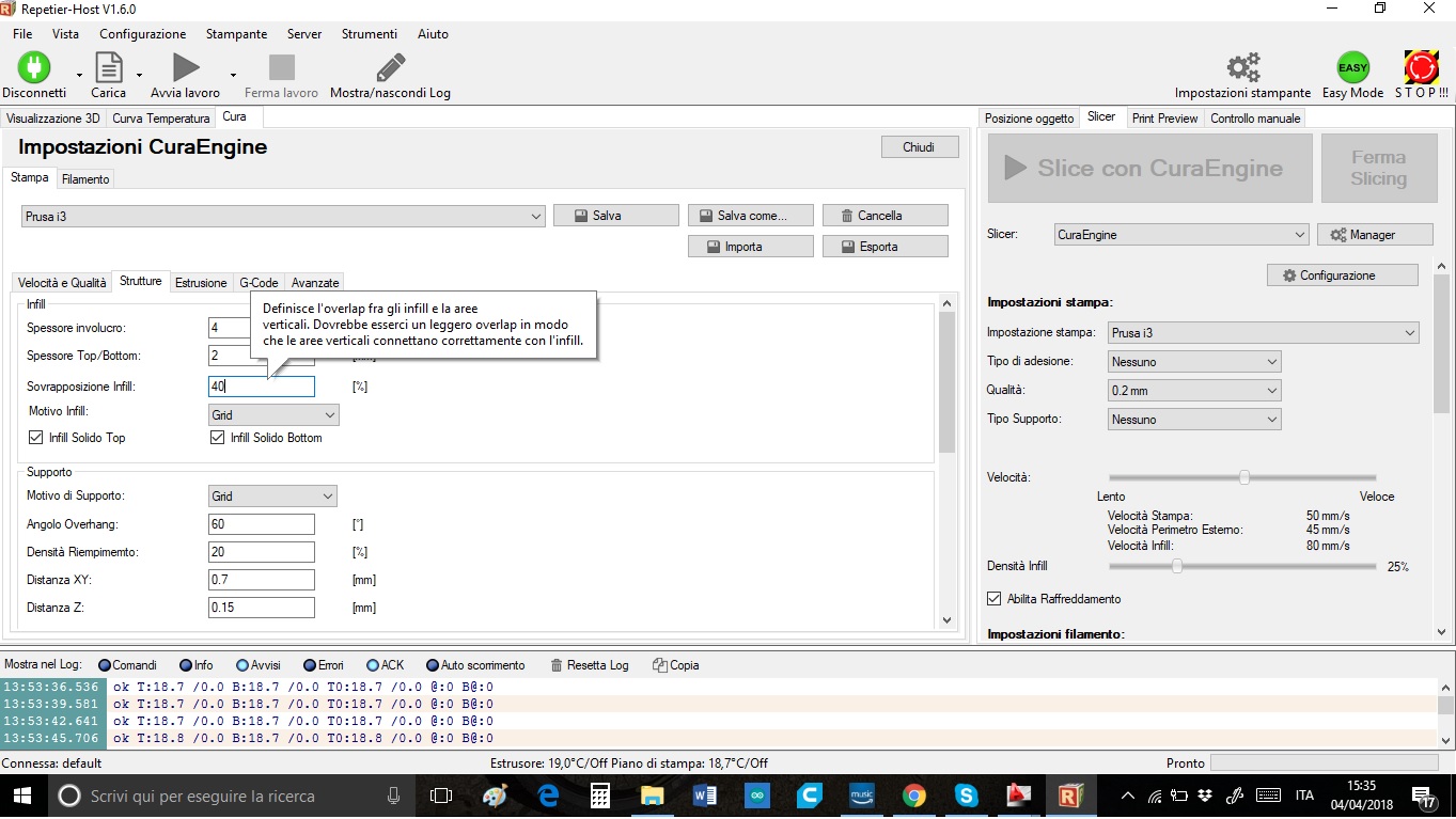

eh... io farei 10 gradi in più e poi vedere... magari fai qualche test prima della stampante devinitiva...
Per il pezzo io pensavo ai supporti messi dallo slicer, oppure ad un disegno simile ma leggermente più elegante  ovvero vedendo il tuo nuovo disegno la parte superiore anche più larga mentre la inferiore praticamente a zero.. una specie di "V" che contiene la parte infeiroe delel curve diciamo
Sì, sto rimediando, come hai visto dalla schermata, e in effetti anche i supporti più alti non guastano.
Quindi consigli 200° estrusore e Infill 40%?

quella al 20%
Ah, ok, allora quello è l'Infill, che già sto aumentando al 40%

4 minuti fa, Gigi dice:
quella al 20%
Ah, ok, allora è "densità riempimento"?
no nella foto che hai mandato cerchiata in rosso c'è scritto sovrapposizione infill. non è la percentuale di infill
anche se dopo fai altra lavorazione, la distanza tra i layer te la porti per tutto il pezzo e si vede anche più su
ma la sovrapposizione infill non è semplicemente quanto "dentro" l'infill entra nelle mura verticali ? ovvero la linea di infill che invece di "appoggiarsi" ai perimetri esterni vi entra un poco dentro ?  perchè nel caso non mi sembra serva più di tanto (se però ho capito bene...)
in pratica la parte nera della immagine che allego
10 minuti fa, Gigi dice:
l'ho fatto. cambiando quel valore cambi il legame tra i contorni del perimetro e il riempimento che sia il primo o l'ultimo layer.
almeno a me così è stato
se provi lo vedi nella preview dal primo layer
Scusa, mi sono perso: allora devo cambiare il valore "Sovrapposizione Infill", aumentandolo anche fino al 40%?

Questa è la spiegazione che dà su Repetier
1 minuto fa, Gigi dice:
prova e vedi la preview.
io ho messo 30 e per me va bene
Va bene, proverò quel valore. In più,visti gli altri suggerimenti, aumento temperatura estrusore a 200° e pensavo di diminuire anche il flusso al 90%.
Che ne dici?
