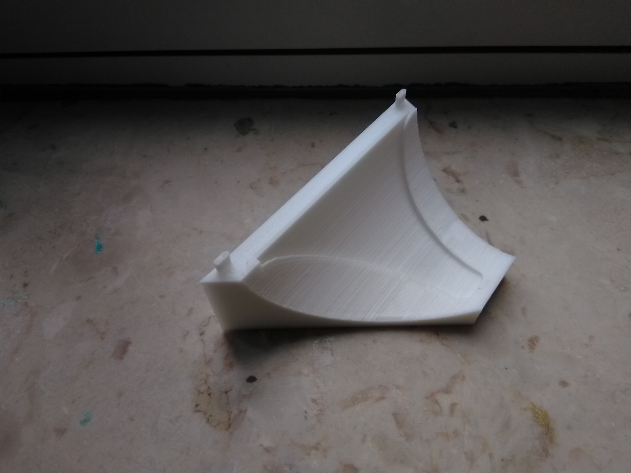

più che altro non fare tutti i test assieme se no rischi di confonderti... prova le varie modifiche singolarmente su un pezzo (piccolo) di riferimento che possa rappresentare il tuo problema (magari una sezione del tuo pezzo principale)....
Il 4/4/2018 at 13:52, FoNzY dice:
io lo stamperei in 3 pezzi  in modo da non dover usare supporti e poi li incollerei insieme per avere uno stampo piu' resistente e preciso.....
FoNzY Se decido di stampare tutto in tre pezzi, in che modo posso poi incollarli?  Come scrivevo nel primo commento, ho incollato altre parti di PLA con colla epossidica bicomponente, ma mi suggerisci altri modi?
1 ora fa, AlexPA dice:
la epossidica bicomponente è sicuramente la scelta migliore, non solo per la qualita' dell'incollaggio ma anche per il fatto che puo' eventualmente essere carteggiata...
Grazie per la conferma. In effetti da quando ho incollato il primo porta borraccia fatto realizzare in PLA, non ho avuto problemi, le parti combaciano perfettamente.

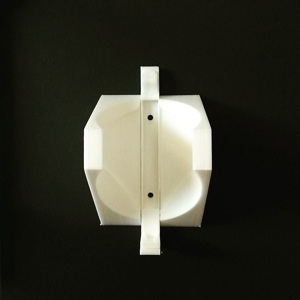

Ora va più che bene, ieri ho stampato la parte destra dello stampo e nel pomeriggio anche quella centrale, domani faccio la parte sinistra e completo lo stampo.
Valori: Spessore involucro=2 Spessore Top/bottom=2 Sovrapposizione infill=35% Temperatura estrusore=200° Temperatura piano=30°
  • 2 settimane dopo...
FoNzY Marcottt Gigi Alla fine ho risolto stampando le tre singole parti, laterali e centrale, e unendole con la colla epossidica bicomponente Prochima.
Il risultato è di buon livello, lo stampo è risultato compatto quanto basta per potere essere lavorato in sottovuoto con gli strati di carbonio.
