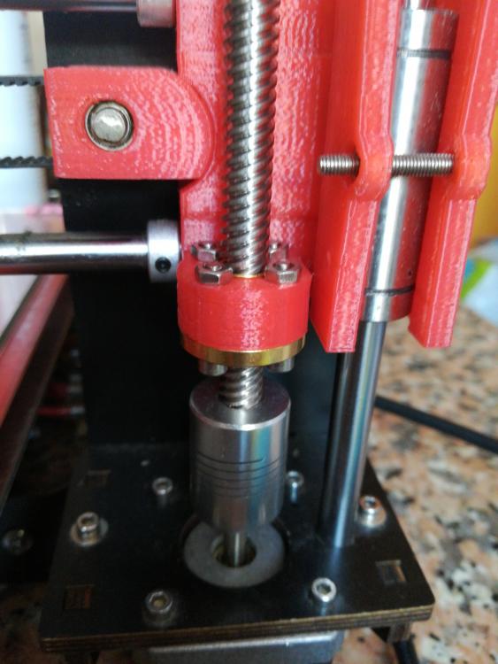

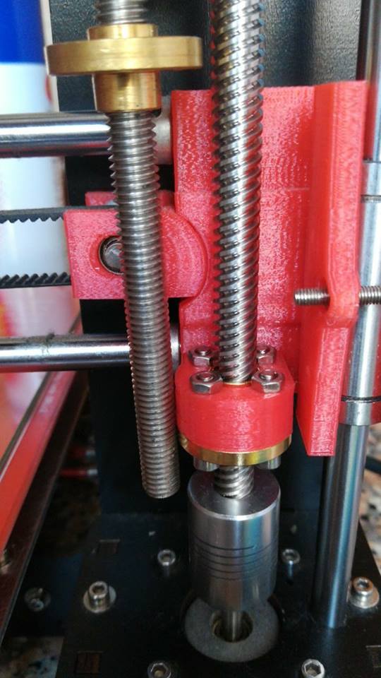

Ho effettuato questo upgrade alla mia stampante ed ovviamente essendo il passo della vite diverso ora devo rifare lo step/mm  ho già provato con una guida trovata in internet ma non ha funzionato e comunque la stampate non mi ha salvato il nuovo valore
qualcuno sa dirmi come procedere?
grazie

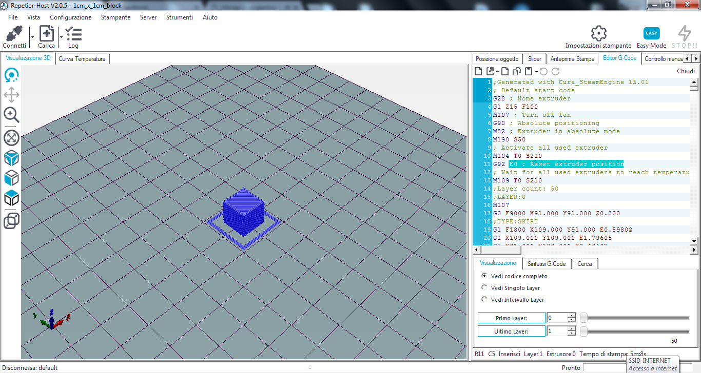

in repetir-host in alto a destra c'è lo strumento apposito, poi come ti ha suggerito kyoday con il cubo regoli di precisione gli step\mm.
per cambiare gli step\mm devi modificare la riga nel firmware o salvare la modifica in eeprom dal display se la stampante lo permette

È impossibile stampare perché l ugello rimane troppo distante dal piatto
Dovrebbe essere marlin come mi assicuro di questo?

dal monitor LCD della stampante posso andare a modificare i paramentri ma purtroppo non cambia nulla al momento della stampa
risolvi il problema inserendo all'inizio del g-code i nuovi stepp\mm con il comando m92, in repetier-hots c'è proprio la funzione "codice iniziale"
M92 Z123.45
1 minuto fa, FoNzY dice:
M92 Z123.45
però è necessario avere la macchina collegata al pc?
una volta modificato il valore sarà necessario farlo ogni volta?
in questa stringa vado ad impostare il nuovo lavore degli step/mm giusto?
valore che calcolo con una formula trovata in rete che utilizza il valore teorico del filamento estruso, il valore reale e gli step/mm di base
posso solamente modicare questo valore e poi passare a cura per gli altri parametri o devo impostare anche il resto da qui? purtroppo la mia stampante non si collega al pc

ma se l ugello rimane distante dal piatto hai end stop sbagliato.. lo regoli con la vite? hai sonda autolivellante o no?
