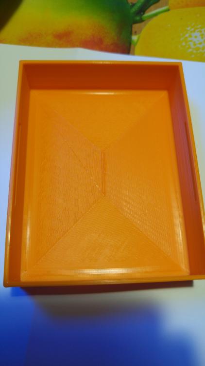

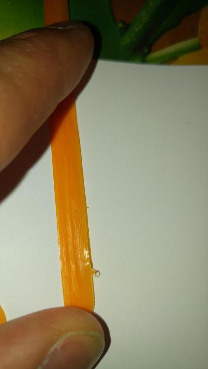

Giogghy Inviato 6 Aprile 2018 Inviato 6 Aprile 2018 Buongiorno makers!! Sono nuovo del forum, per cui perdonatemi se qualcuno ha gia avuto problemi simili al mio con soluzione annessa, ma non sono riuscito a trovare alcuna risposta al mio dilemma. Ho una cr10 30*30*40 senza alcuna modifica, da esattamente 1 mese. Ieri sera stavo stampando una semplicissima scatola e ho notato alcuni difetti: come potete vedere dalla foto la parte "bassa" e "destra" della scatola sono venute abbastanza bene (dico abbastanza perchè il giorno prima con lo stesso materiale ho ottenuto risultati quasi perfetti per una superficie piana) mentre la parte "sinistra" e "alta" sono venute come "rugose" non piatte, come zigrinate. Notate come entrambi i quattro lati, vicino alle pareti, non soffrano di questo probelma (per circa 4mm dal bordo) Questa mattina ho iniziato un'altra stampa e fin dal primissimo layer ho avuto questo problema tanto che si è staccato da solo (ho provato diverse volte ma sempre con lostesso risultato) ecco qui un'altra foto: Quello che mi fa strano è che non su tutti i punti lo faccia, un lato viene zigrinato mentre il lato opposto è venuto perfetto. Materiale utilizzato PLA PrimaSelect, T° 198C Piatto da 68C (primo layer) a 63C (temperatura stampa) Grazie in anticipo a chiunque riesca ad aiutarmi. Cita
Kyoday Inviato 6 Aprile 2018 Inviato 6 Aprile 2018 piano non perfettamente livellato... ne hai la certezza spostando l'oggetto da stampare verso la zona che ti è venuta meglio..ora lo stai stampando centrato presumo... Cita
Giogghy Inviato 6 Aprile 2018 Autore Inviato 6 Aprile 2018 no.. lo sto stampando sul lato più alto della stampante. Potrebbe anche essere il piano non perfettamente "piano"? (intendo il vetro) Cita
Kyoday Inviato 6 Aprile 2018 Inviato 6 Aprile 2018 7 minuti fa, Giogghy dice: no.. lo sto stampando sul lato più alto della stampante. Potrebbe anche essere il piano non perfettamente "piano"? (intendo il vetro) in che senso più alto? in fondo dici? comunque, stampalo verso la zona dove ritieni stia stampando meglio..poi un altra stampa dve ritieni stia stampando male un vetro da 3mm od oltre non fanno tanto la differenza..verifica che il nozzle tocchi il piano nelle 4 estremità in modo uguale..sarà una leggera scalibrazione del piano o dell'asse X (controlla con un righello) Cita

Giogghy Inviato 8 Aprile 2018 Autore Inviato 8 Aprile 2018 On 6/4/2018 at 3:34 PM, Kyoday said: Non credo, stamperebbe male tutto On 6/4/2018 at 12:56 PM, Kyoday said: Pensavo pure io la stessa cosa. Sono andato dal vetraio e ho preso un vetro nuovo! Risolto il problema facendo nuovamente l'allineamento del piano!!! 1 Cita
