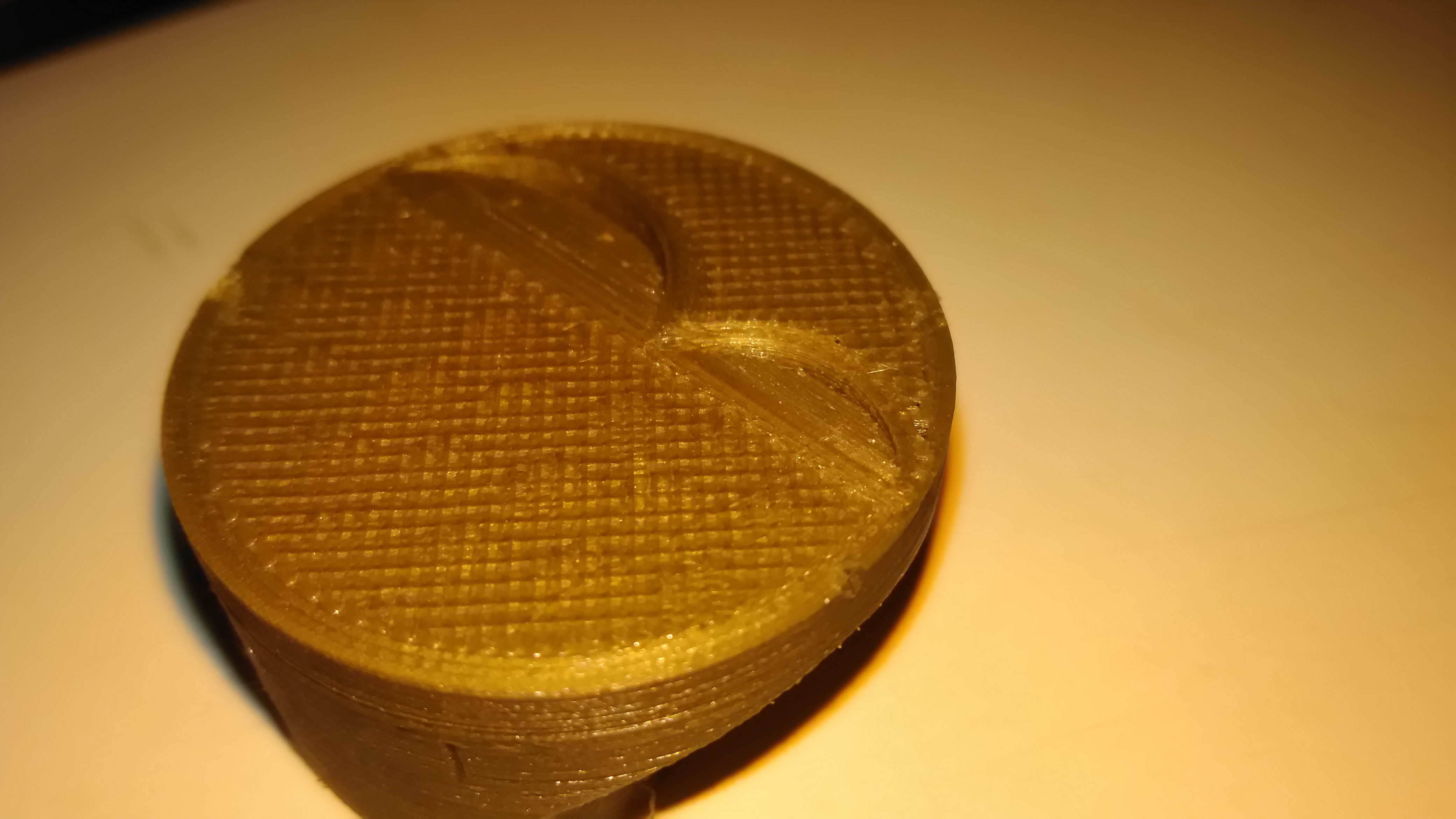

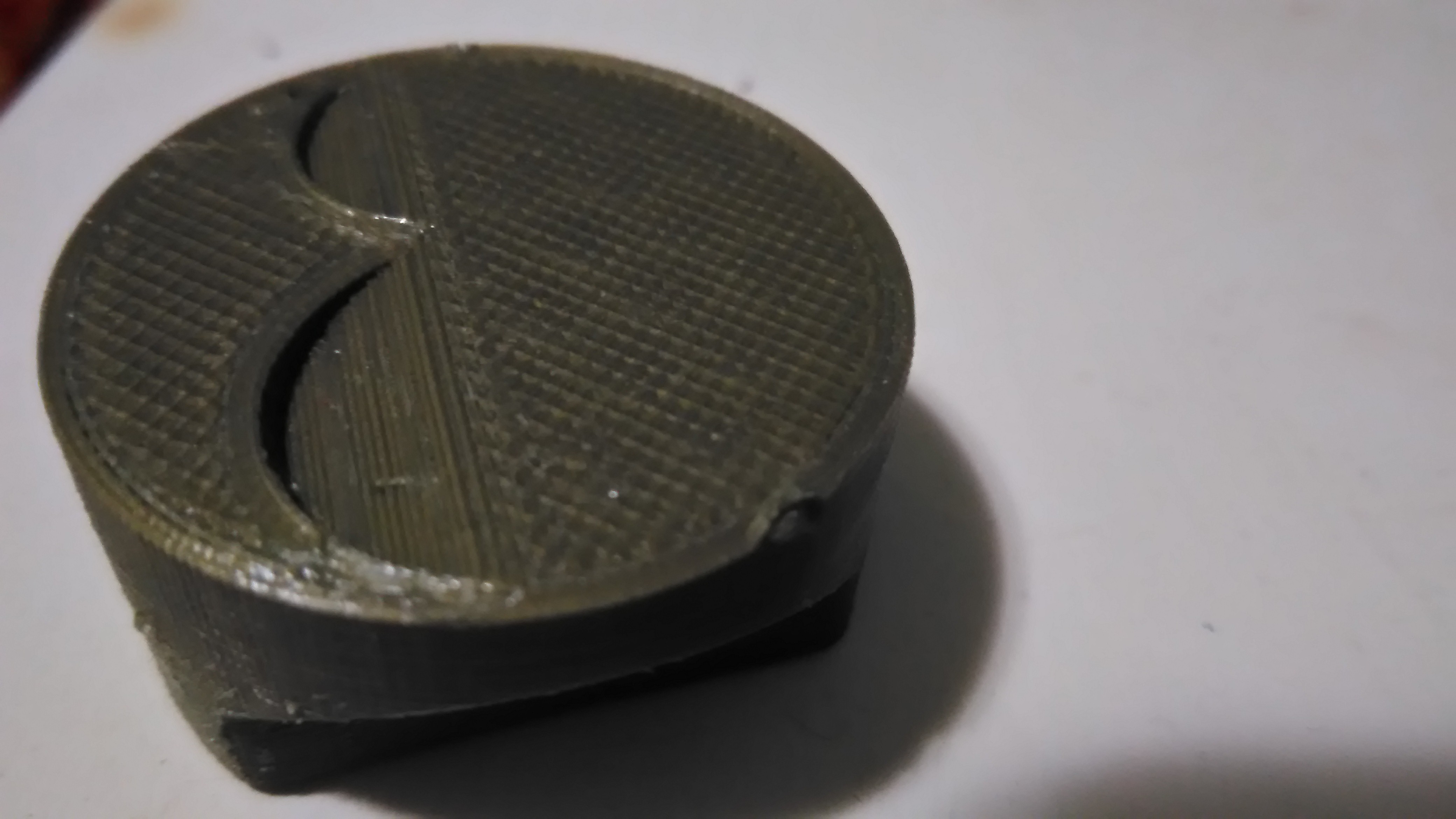

Dopo un periodo di pausa, ieri ho provato a fare un paio di stampe, ma con risultati orribili!
Dalle foto spero si capisca qualcosa, il top layer, non e- assolutamente liscio, nella parte inclinata, sembra che il filamento non si unisca tra le varie passate, e mi ha iniziato a fare moltissimo stringing e oozing.
Il setup e' questo:
Anet A8, piano in vetro, estrusore bowden E3D v6, tendicinghia X e Y, cuscinetti sulle barre dell'asse Z, frame, eseguito taratura estrusore e PID, firmware marlin.
Il filamento e' un "Tianse PLA", preso su amazzon stampato a 190°.
Avete qualche idea?

Alzando la temp, e' migliorato molto. Finitura piu' liscia tutto intorno, e molto meno stringing e oozing (pensavo fosse il contrario, che piu' il filamento e' sciolto/temp alta, piu' fa stringing, invece no, boh).
Pero' il top layer, continua ad essere fatto a righe, un po come se l'ugello scendesse troppo in basso lasciando solchi ad ogni passata.

Grazie, ma gia' fatto, "retraction vertical lift  0,1 mm".
Ma sembra che poi quando riscende per stampare, l'ugello scenda un po troppo in basso toccando il layer precedente gia' stampato.
