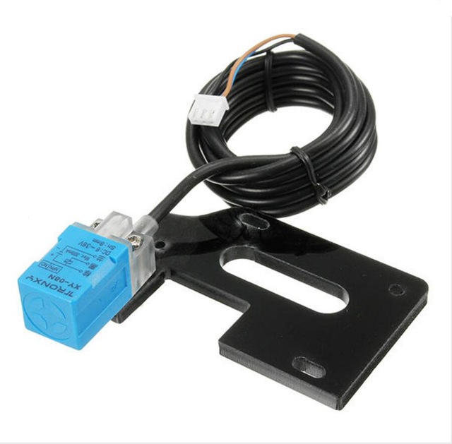

Ho il sensore di base che viene fornito assieme alla stampante, ti allego una foto che ho trovato su internet dato che ora non sono a casa e non posso fotografare il mio sensore.
DuoWeiSi-3D-Printer-parts-6-38V-Auto-Leveling-Heated-Bed-Sensor-For-Tronxy-P802M-P802E-3D.jpg_640x640.jpg
