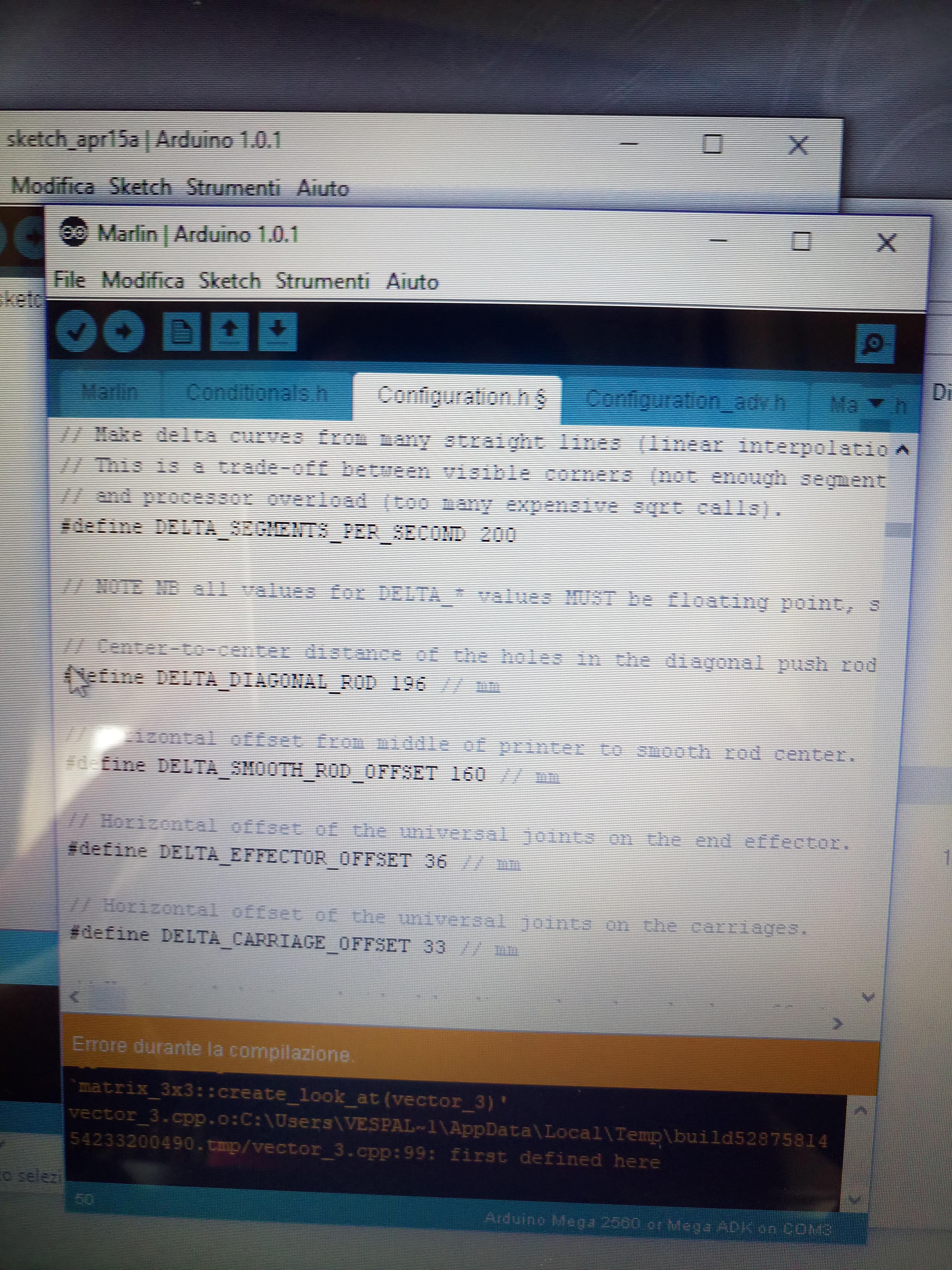

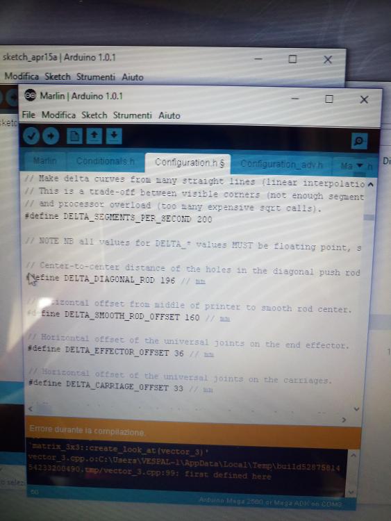

Colui il quale Inviato 13 Aprile 2018 Inviato 13 Aprile 2018 Ciao a tutti.. Dopo la presentazione eccomi qui.. Come da oggetto, ho scaricato il firmware Marlin e quando lo carico, si blocca e mi da errore compilazione.. Premetto che essendo proprio alla mia prima stampante , ho seguito il manuale alla lettera, scaricato il firmware dalla Geetech.. Dove sbaglio?? Cita
Aldebaran94 Inviato 13 Aprile 2018 Inviato 13 Aprile 2018 Ciao, secondo me tu stai usando una versione di Arduino IDE troppo nuova, prova la 1.0.6 Cita
Colui il quale Inviato 13 Aprile 2018 Autore Inviato 13 Aprile 2018 Ho provato varie versioni.. Ora ho la 1.0.1, sul manuale usano la 1.0.5. Provate tutte.. Stessa cosa.. Ogni volta mi da errori su linee diverse.. Ps. Ho un portatile Toshiba, con Windows 10. Può essere il sistema operativo troppo... ? .. Non dico parolacce.. Vedo di allegare foto domani, se riesco. Cita
Alep Inviato 14 Aprile 2018 Inviato 14 Aprile 2018 il sistema op non centra nulla mentre è essenziale vedere che errori ti da, perchè gli errori fondamentalmente sono di due tipi , il primo sono gli errori di compilazione che si verificano se usi la versione errata (1.0.6 o precedente oppure una recente) o se non hai impostato in strumenti scheda il processore atmega2560 od infine se hai commesso errori di sintassi nel fare la modifica, il secondo tipo sono errori nell'invio alla stampante che in genere riguardano problemi ai driver di connessione o presenza di disturbi nella comunicazione Ps arduino spesso da una marea di errori, non occorrono tutti bastano solo i primi errori 1 Cita

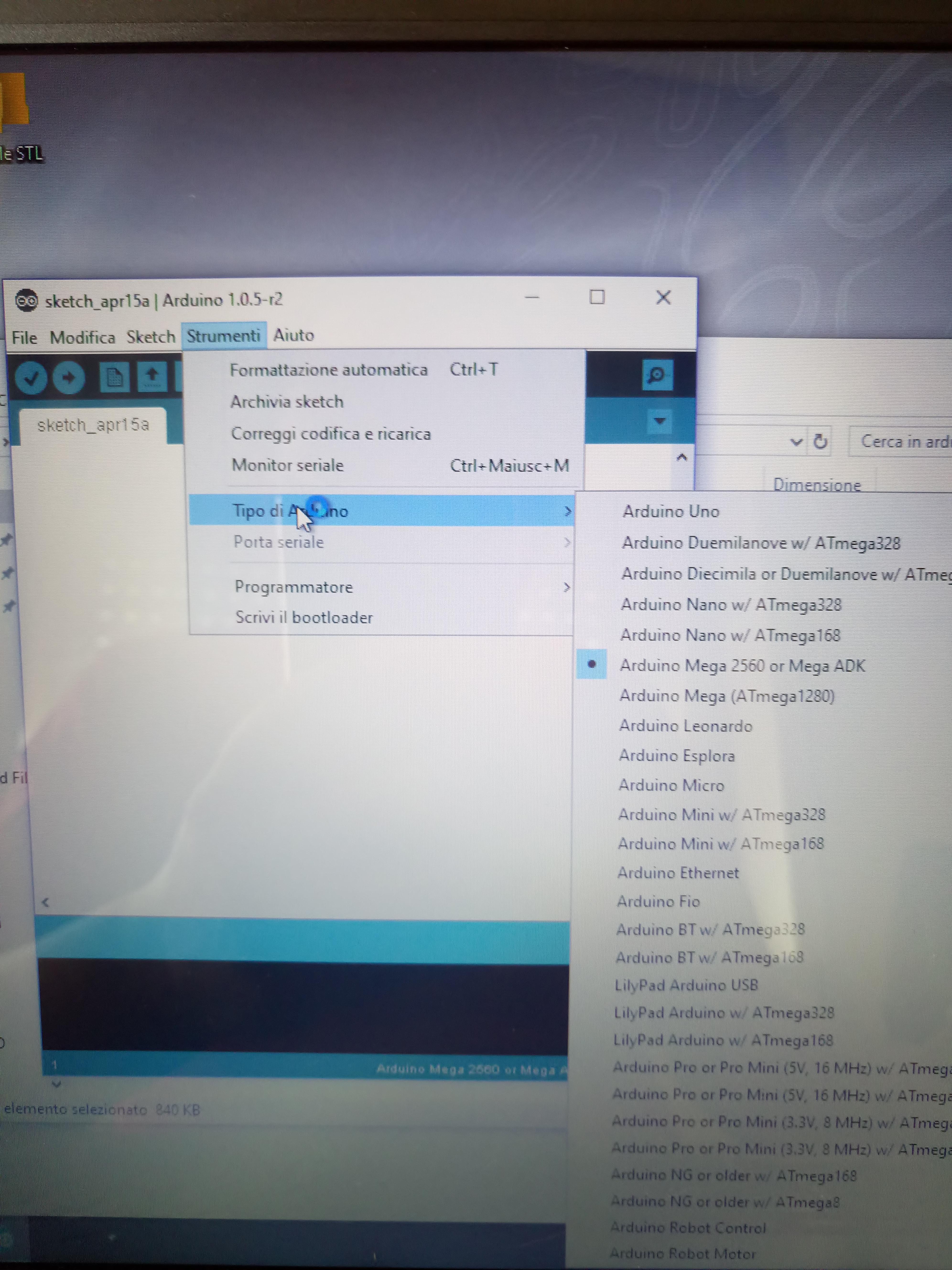

Aldebaran94 Inviato 14 Aprile 2018 Inviato 14 Aprile 2018 Il 13/04/2018 at 19:39, Colui il quale ha scritto: Ho provato varie versioni.. Ora ho la 1.0.1, sul manuale usano la 1.0.5. Provate tutte.. Stessa cosa.. Ogni volta mi da errori su linee diverse.. Ps. Ho un portatile Toshiba, con Windows 10. Può essere il sistema operativo troppo... ? .. Non dico parolacce.. Vedo di allegare foto domani, se riesco. Expand Ho capito il tuo errore, forse hai sbagliato a selezionare scheda e compilatore. Essendo la GT2560 un clone cinese, tu non hai i driver per leggerla e ti tocca scaricarli, per questo Arduino ide che è italiano non la rileva subito come Arduino Mega 2560. Devi selezionarlo tu dal menù. 1 Cita

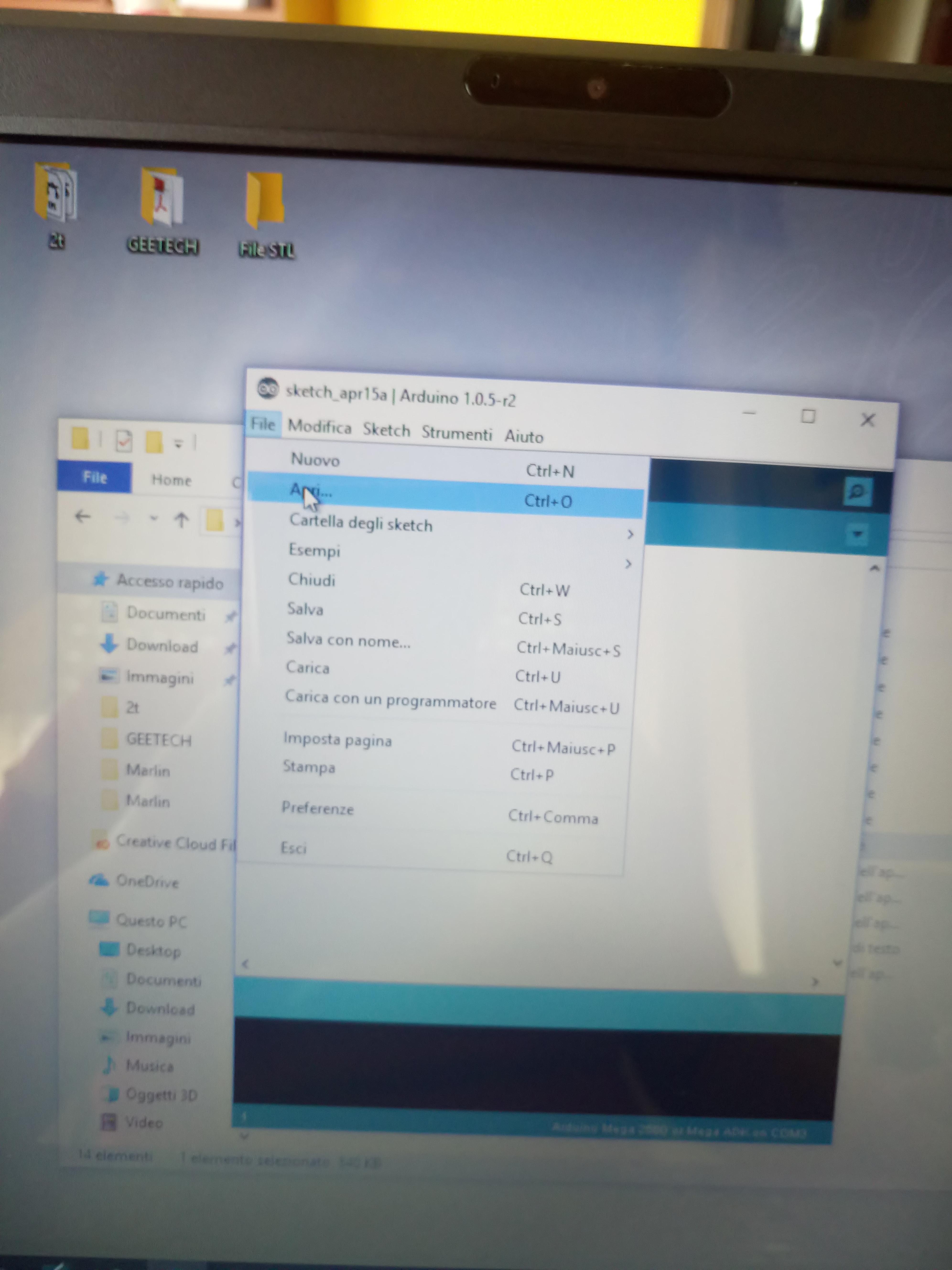

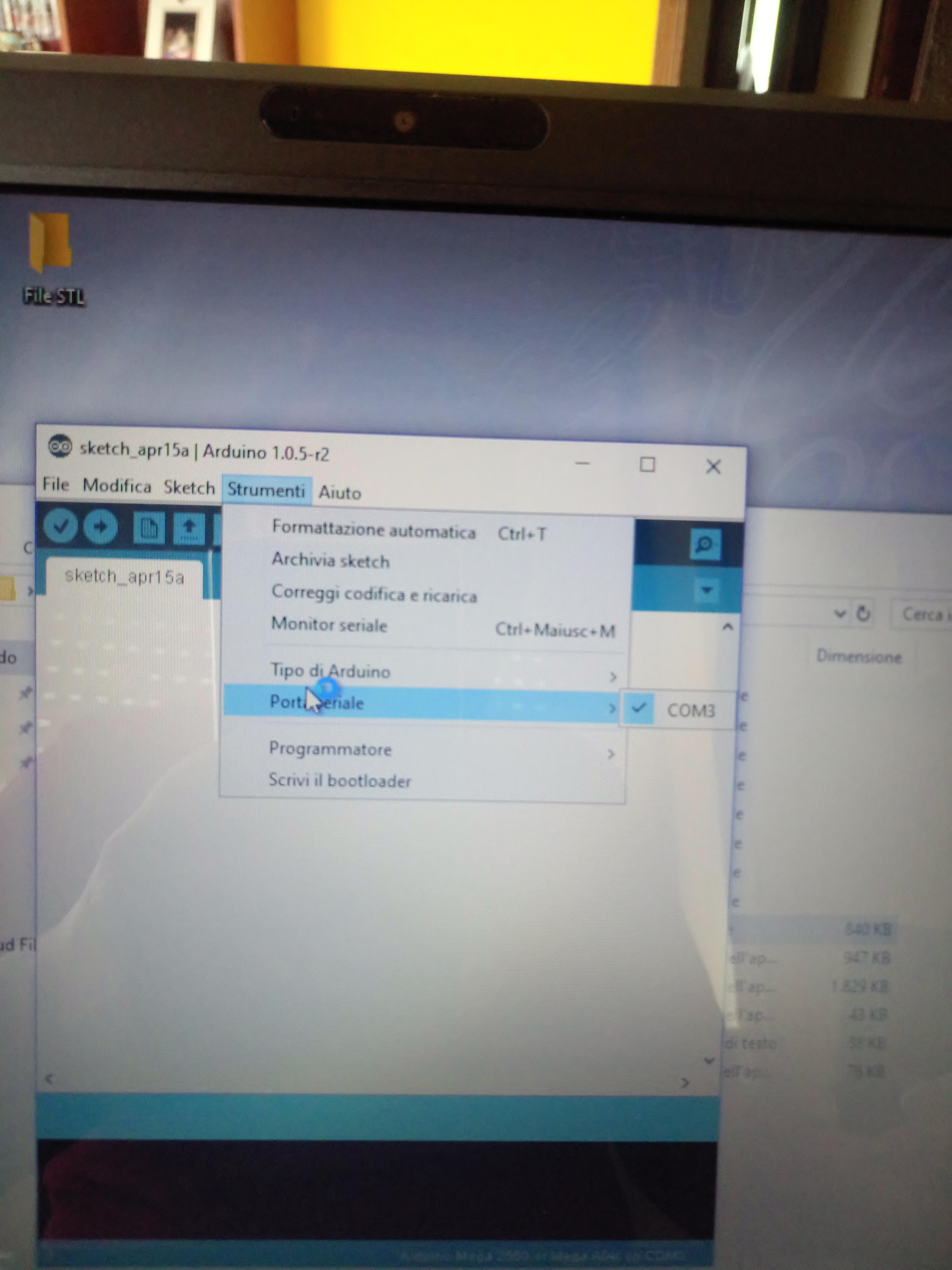

Colui il quale Inviato 15 Aprile 2018 Autore Inviato 15 Aprile 2018 Questo è la prima botta di foto.. Poi carico sulla libreria il marlin.. Chiedo agli admin.. Le immagini, non posso allegare più di 20mb? Non c'è un ridimensionatore? Grazie e mi scuso se ho sbagliato qualcosa. Cita

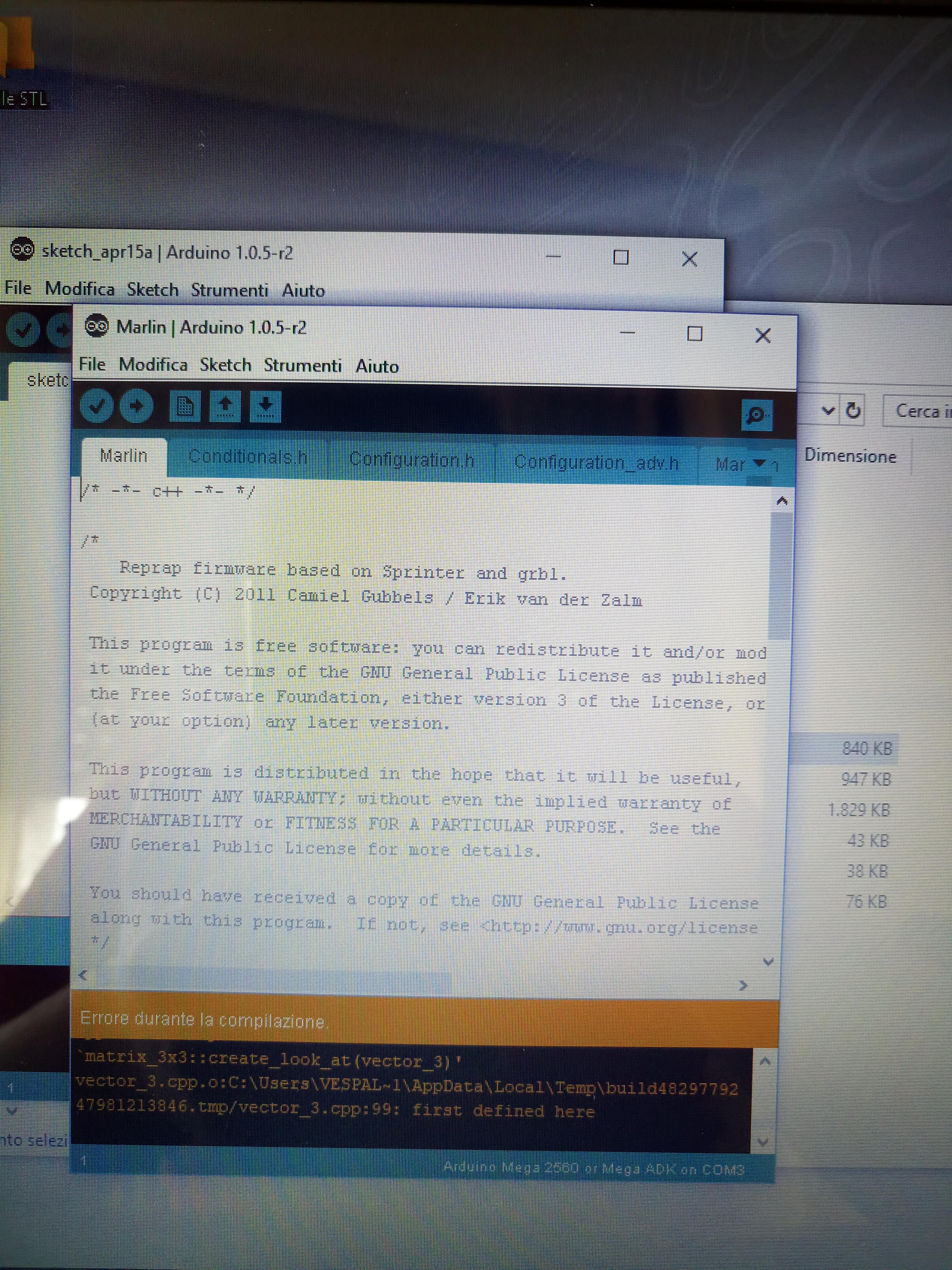

Colui il quale Inviato 15 Aprile 2018 Autore Inviato 15 Aprile 2018 Adesso sto provando con Arduino 1.0.5. Ora provo con la 1.0.1.. Cita
Alep Inviato 15 Aprile 2018 Inviato 15 Aprile 2018 Allora per aprire il marlin ed Arduino non occorre che carichi prima Arduino e poi carichi il Marlin ma semplicemente fai doppio click sul marlin.ino e ti si apre tutto. Comunque chiudi le finestre di Arduino che non utilizzi, potrebbero dare fastidio. Devono anche essere chiusi i programmi di stampa 3d di qualsiasi tipo. Dopo di che controlli che sia giusta la scheda in arduino come hai fatto nelle foto, E' inutile che fai prove su arduino 1,0.1 e via fino a 1.0.6 il comportamento sarà identico perchè rispetto ad un uso normale sono Arduini identici, la differenza sta solo tra la 1,0.6 e precedente e tutte le versioni seguenti che noi per semplicità indichiamo come 'ultima versione', Dio fatto nell'uso è come se esistessero solo due compilatori in quanto in Arduino tra queste due famiglie di compilatori (pre e post 1.0.6) cambia solo il modo di trattamento di alcuni tipi di variabili. Poi è molto veloce fare foto col cellulare ma le foto che ne vengono fuori sono molto incomprensibili , usa il print screen. Poi l'unica cosa che ci interessa vedere sono le scritte nere sotto la riga arancione "errori durante la compilazione" Ingrandisci al massimo come altezza la finestra di arduino e poi ingrandisci la finestra nera e con la barra laterale portala all'inizio dei messaggi di errore, Quello che si vede nella tua ultima foto è l'ultimo di una serie di errori abbastanza lunga e non vuol dire molto, a noi servono i primi due o tre errori perchè gli ultimi sono errori a cascata che poco senso danno all'origine del problema. Domandina aggiuntuiva, perchè vuoi installare il Marlin nella stampante? Cita
